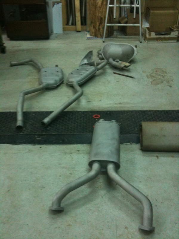

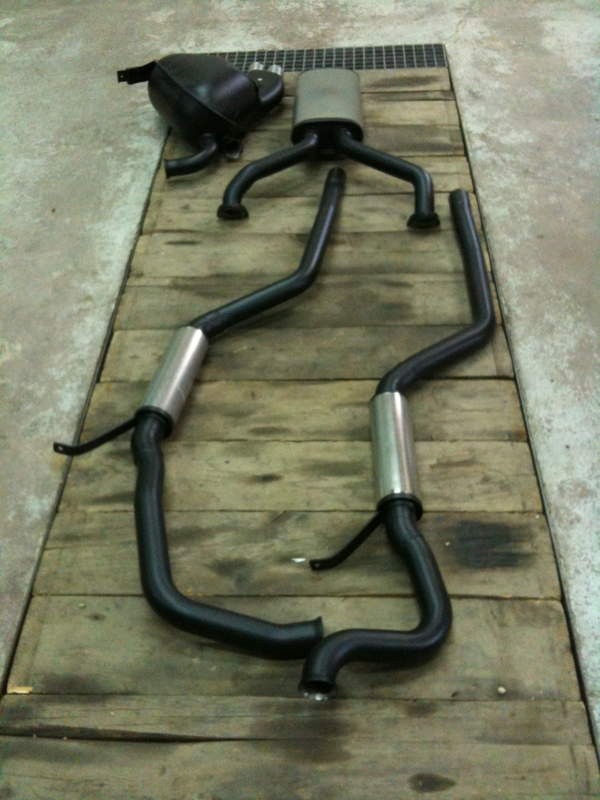

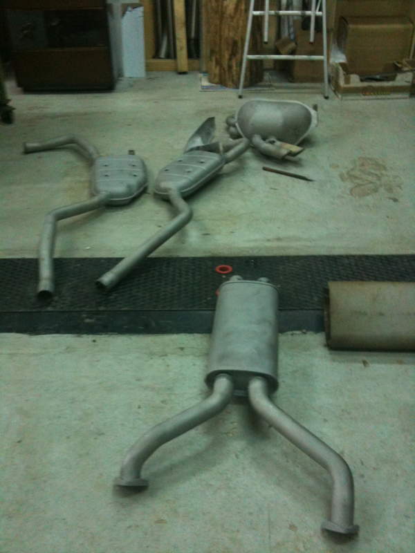

J'ai donc fait restaurer mon pot chez Bery Inox.
Coût total : 1000 €
Ça a commencé par un microbillage qui a mis en évidence que les intermédiaires n'étaient pas récupérables, on les a remplacé par des intemédiaires "maison".
Par contre, le silencieux a pu être réparé, les sorties remplacées et le primaire, (double peau avec isolant entre les deux) restauré.
Et puis peinture thermo resistante...
Quelques photos avant/ après microbillage / après restauration
Pour l'instant, la 28 est en travaux, donc je ne peux pas vous dire ce que ça donne en son et autres...
A suivre !

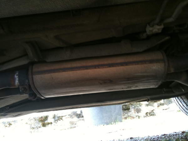

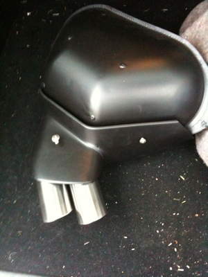

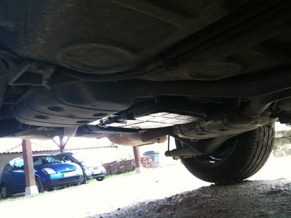

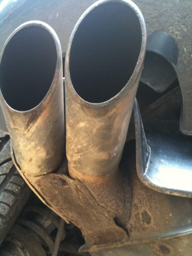

je sors de chez Bery avec ça:
Modifié en dernier par transam le jeu. 5 juil. 2012 22:03, modifié 3 fois.
Alexis
Messages : 12833
Re: Echappement 928 S2
Message par zebulon074 » jeu. 5 juil. 2012 21:34
:sceptic: :sceptic: :pdb:
Message par FranckyGT » ven. 6 juil. 2012 09:58
alors ?
prix ?
et rapport qualité/bruit :bravo:
transam
Messages : 799
Localisation : est lyonnais
Message par transam » ven. 6 juil. 2012 14:11
Le prix : 600 euro demontage et remontage compris avec possibilité de surplus si problème au démontage.
Vous aurrez peut etre remarqué qu'il y a cote passager une pièce qui autorise le coulissement et donc neutralise les contraintes de dilatation.
Acceuille très sympa, délai et devis respecté.
Résultat :
Mon catalyseur avait beaucoup d'éléments cassés voir fondu donc des gazs d'échappement fortement ralentis.
Le premeir constat : un régime moteur bas et stable ( en meme temps la sonde lambda est neuve)
Un bruit sur les régimes 1500 a 3000 plus rauque
Au dela de 5000 tours le moteur continue sa monté en régime de façon bien linéaire.
une baisse de la conso (30 km avec 10,2 l/100km)
Un panache de fumée bleue après les grosses déccélérations (conso 1,2 l/1000km)
Conclusion : pas de regret.
