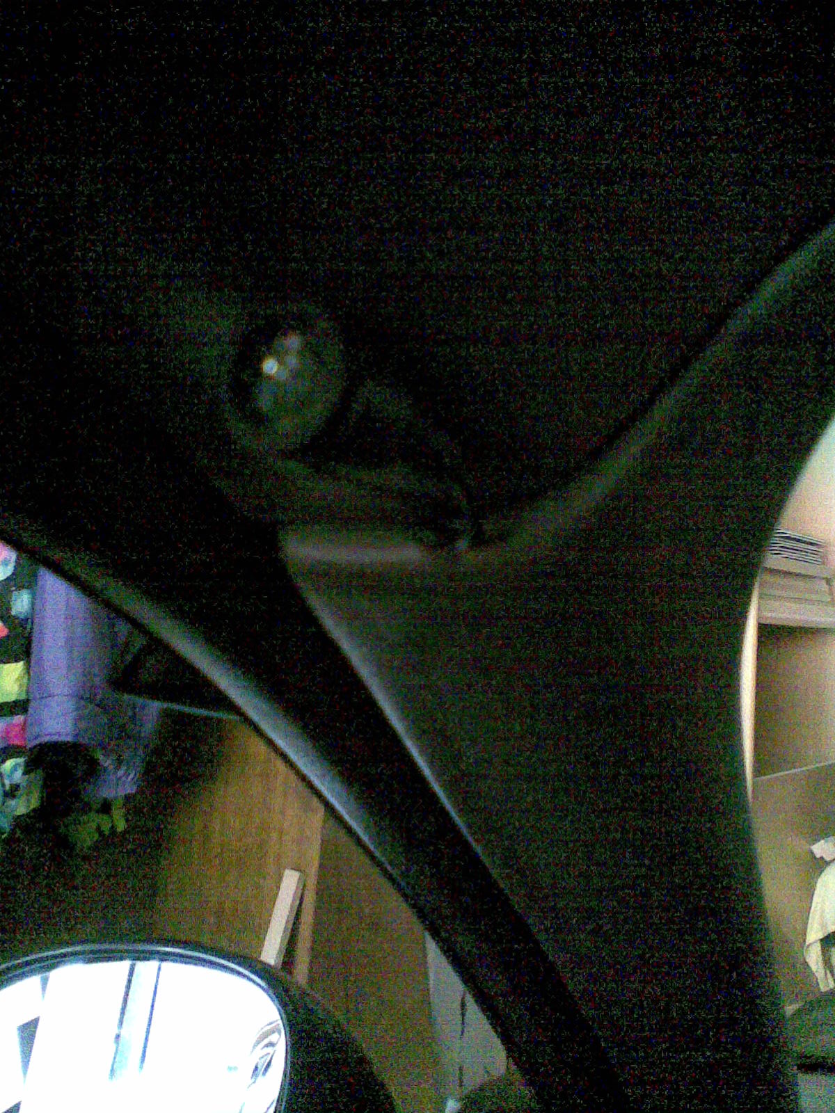

Message par patrocle70 » dim. 29 mars 2009 20:29
Bonsoir,
Hier pensant que le printemps etait enfin la, j'ai lave ma 928 a grande eau.
Elle avait l'air bien mieux propre et plus a l'aise mais j'ai ete surpris de decouvrir une infiltration d'eau a l'interieur juste sous le capteur de l'alarme volumetrique ( j'ai normalement ajoute une photo pour plus de precision). Je soupçonne le joint du toit ouvrant. Est ce que je me trompe ? Merci de votre avis.
Plus generalement, c'est une question que j'avais deja pose et qui reste sans reponse. Je n'ai aucun talent mecano malheureusement, et pour feter ma premiere annee avec ma 928, je voudrais l'envoyer faire un petit check-up de sante... J'ai eu une mauvaise experience avec un garage porsche qui preferait vendre des voitures que les entretenir... Je cherche donc un garage motive. Mes possibilites sont soit sur la Lorraine-Luxembourg ou l'Essonne. Tout conseil est bienvenu, merci d'avance pour elle !! :)
Bonne soiree !
Patrick

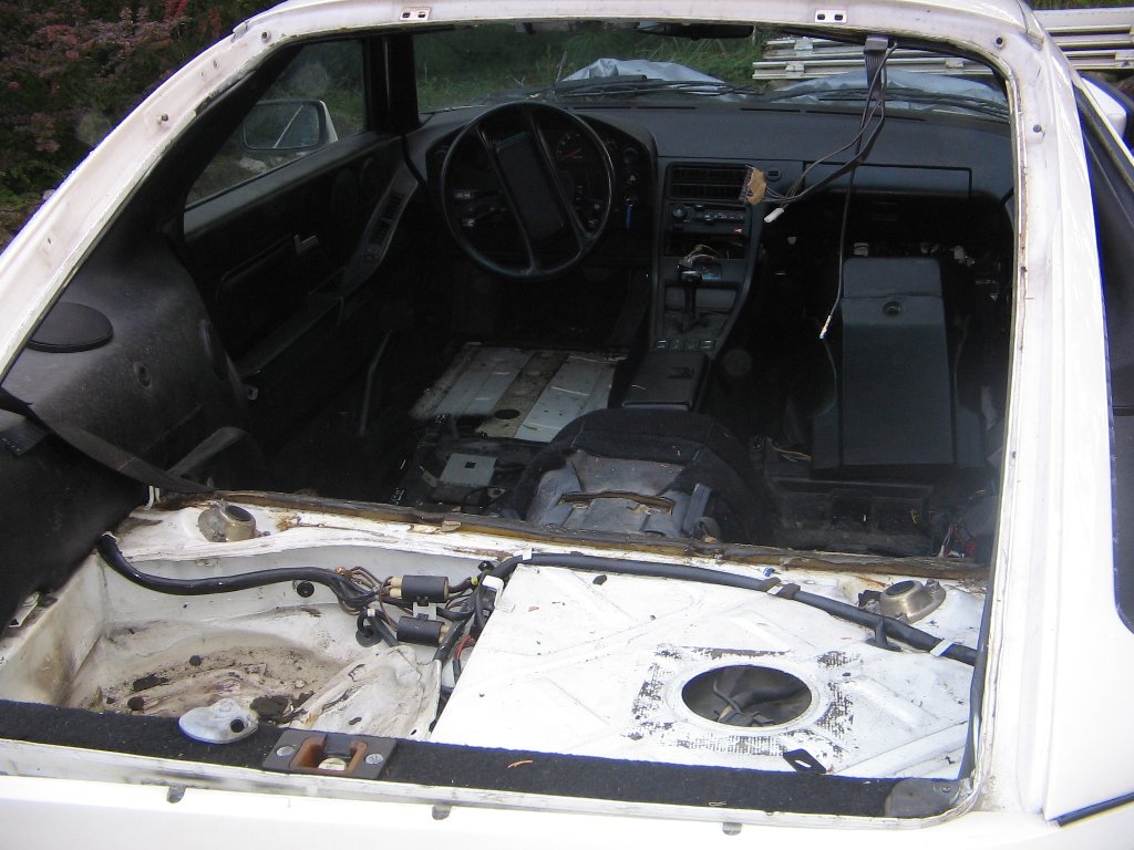

lionel.maniere
Commission Piste
Messages : 1961
Alias : LM
Auto : ex. Morabito et CS
Localisation : Moulins(03)
Re: Infiltration et garage
Message par lionel.maniere » mer. 29 avr. 2009 19:39
Si je me souviens bien (ce qui n'est pas certain), les trous envoient dans les montants du haillon arrière. Je dois avoir une photo sur une de mes ex. épave, je vais chercher mais il n'est pas certain que je retrouve ... il faudrait passer un coup de compresseur dedans.
... si il faut en venir à demonter le toit ouvrant, bien suivre la doc technique car il y a des astuces ... tout va bien si on suit la doc dans le bon ordre et c'est galère si on cherche à improviser (comme le fait un professionnel qui va alors facturer une journée entière en gueulant que c'est mal foutu ... ).
LM.

lionel.maniere
Commission Piste
Messages : 1961
Alias : LM
Message par lionel.maniere » mer. 29 avr. 2009 19:48
les petits trous en question, bien visibles ici dans les coins
