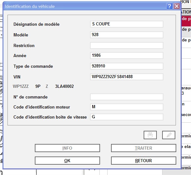

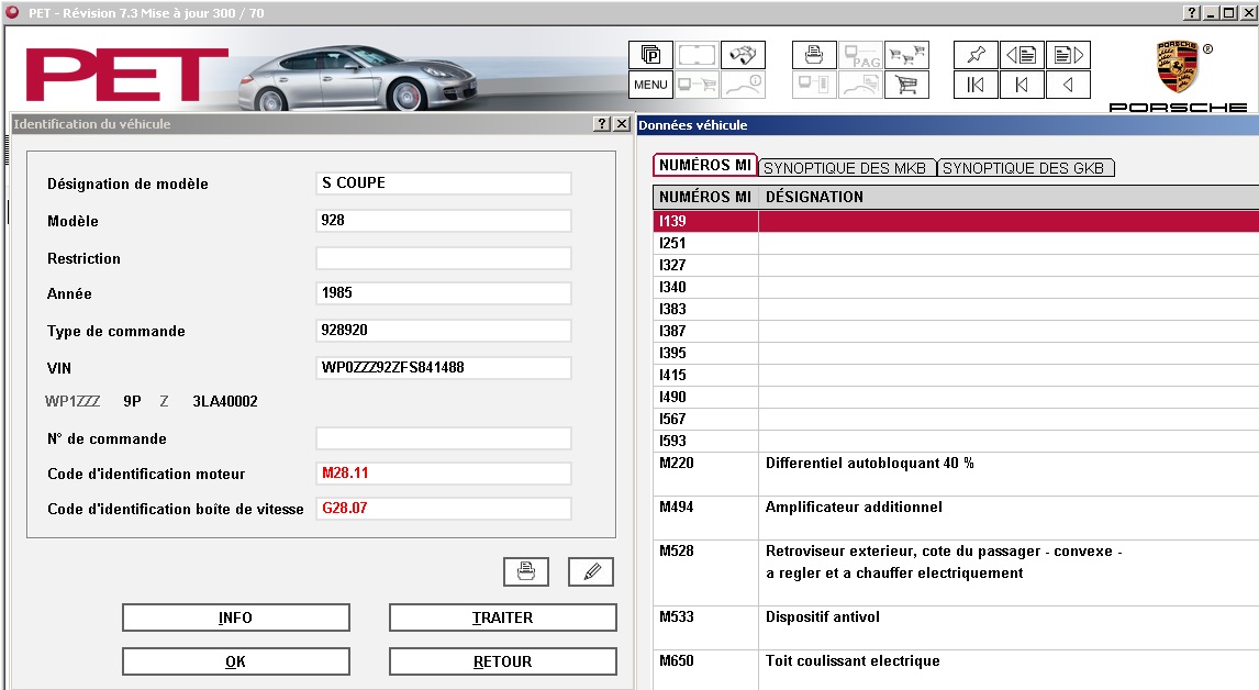

FranckyGT a écrit :je confirme que le PET ne me donne plus les infos :pdb:
:sceptic: Aucun problème chez moi :

Effectivement Francky tu n'as pas du trouver car dans un champ est écrit 86 et le véhicule est de 85.
C'est un logiciel que vous avez ou bien ne page web ? Ca m'interesse tout ca

Messages : 15765
Re: Info sur numéro de série
Message par chax » dim. 6 janv. 2013 07:34
Au contraire : j'ai le PET 7.3 avec la mise à Jour 300/70 installée
