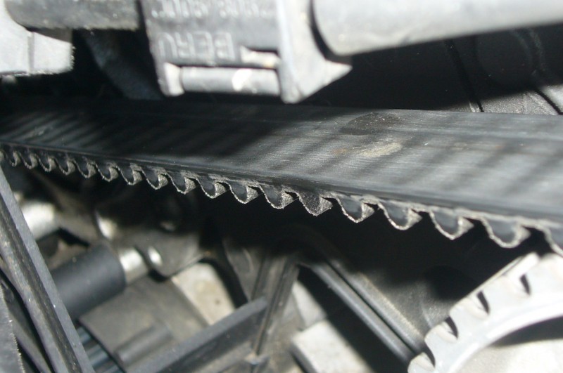

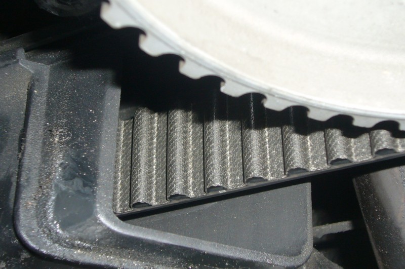

J'ai d'ailleurs au passage juste une question, d'après vous qui la connaissait bien mieux que moi, cette courroie de distri vous semble en bonne état ou pas???
Car elle à juste 5 ans mais n'a que 30 000 km...Alors vos avis m'intéresse!

concernant ta courroie, le fait qu'elle ai plus de 5 ans passe pour moi par la case changement.. le cout d'une courrroie sera toujours moindre par rapport a une casse moteur non ??

Ayant 5 ans, ta courroie est à changé, mais pas de panique, il n'y a pas d'urgence vu son état.

De mémoire, je n'ai jamais entendu dire qu'une courroie de 928 avait cassée, toutefois il est plus prudent de la changer et de respecter les préconisations du constructeur.

c'est pas tant le probleme de la courroie, mais plus la pompe a eau et les galets
si ça grippe ou coince

si si, déjà entendu, mais sur une mamie donc sans conséquences sur les soupapes et pistons, ce qui ne serait pas le cas sur les autres modèleslionel_lio a écrit :![]()

Pour ta distribution, il serait dommage de commencer ton histoire d'amour par une casse moteur pour un bête bout de caoutchouc, après il y en a qui ont essayé (de faire des économies) , ils ont eu des problèmes.
