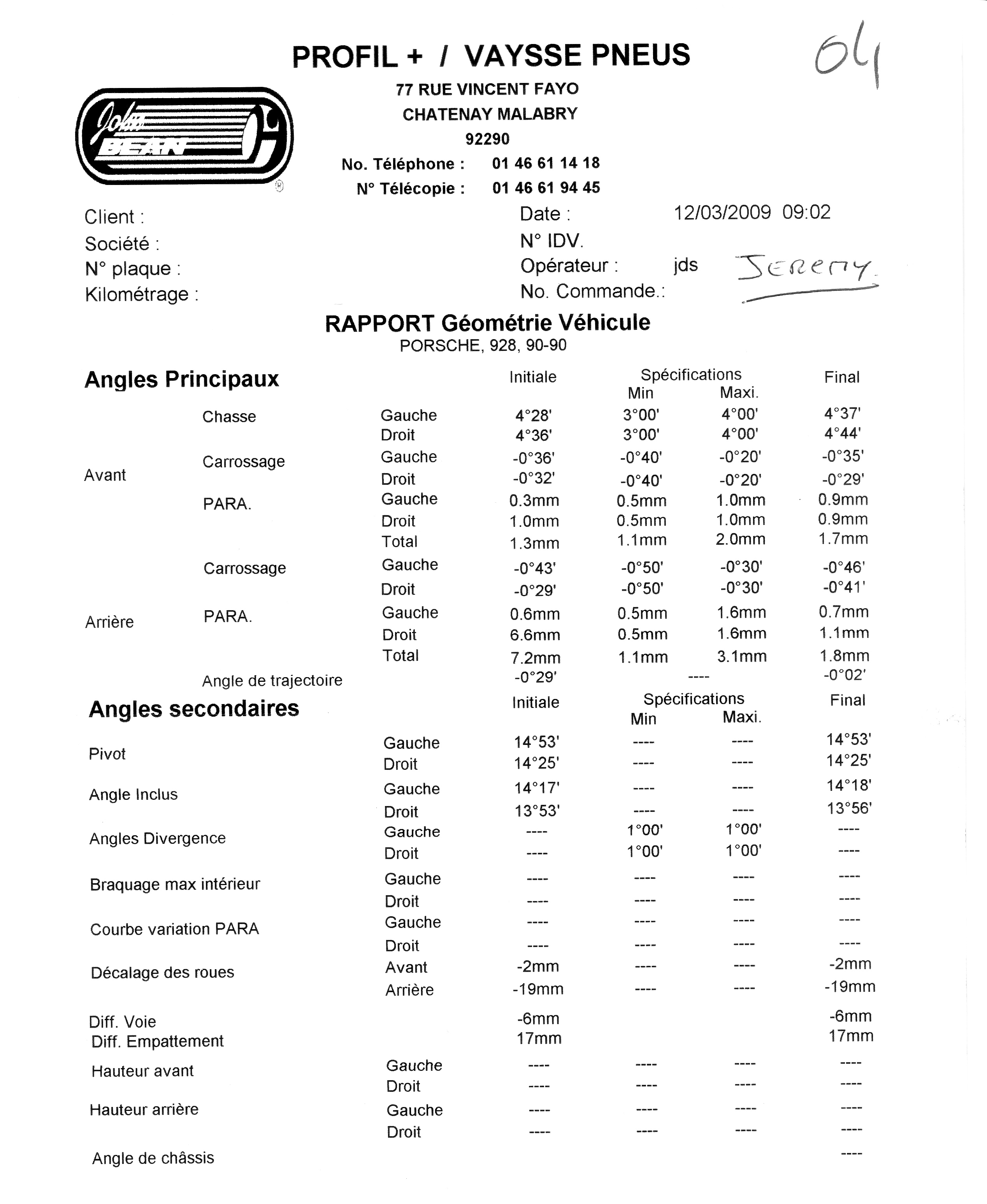

bonjour a tous
je reviens de géométrie après changement des suspensions et biellette de direction
résultat après roulage parfait
elle accroche mieux de l'arrière
ligne droite en pleine charge et en freinage en lâchant le volant
Super ca vos vraiment le coup de faire une géométrie complète
j'ai eu de la chance de tomber sur un mecano patient et connaisseur de porsche (3h sur la voiture)
je le recommande vivement
je vous met le rapport complet si vous avez des commentaires aller y
vous remarquerez que l'arrière était en vrac
JB

petite question, l'arriere avait tapé?
de plus on ne positive pas le carrossage avant en propulsion (pour mieux adherer en virage et faire travailler la stab efficacement)?
les pneus avant se mangent de l'intérieur?
merci pour ces infos, cela me servira pour mes futurs réglages ou les votre (gratuit si vous etes sur grasse (dans le 06)

Je n'en suis plus sûr, mais je crois que Porsche a fait une modification de ses rotules dans les premiers millésimes. Tu est certainement dans ce cas si tu te retrouves avec des rotules différentes à D et G.
Le mieux serait de changer aussi l'autre côté pour avoir des pièces identiques de chaque côté, et si nécessaire de changer avec les cames de réglage.
Ensuite, tenter de régler une voiture avec des trains roulants aussi complexes en "bricolant" (excuse moi pour le terme employé) ne peux mener qu'à rien de bon. C'est à dire une voiture qui aura un comportement approximatif et qui ne donnera pas du tout satisfaction.
De plus les pneus risquent de s'user de manière irrégulière, tu devras les changer plus tôt que le potentiel de la voiture le permet et tu vas donc "bouffer" ton budget qui aurait pu servir à un bon vrai réglage chez un bon pro.
Fais les choses dans le bon ordre et tu profiteras de la vraie tenue de route légendaire de cette voiture!
