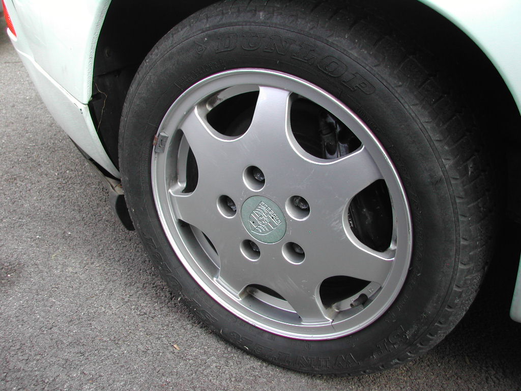

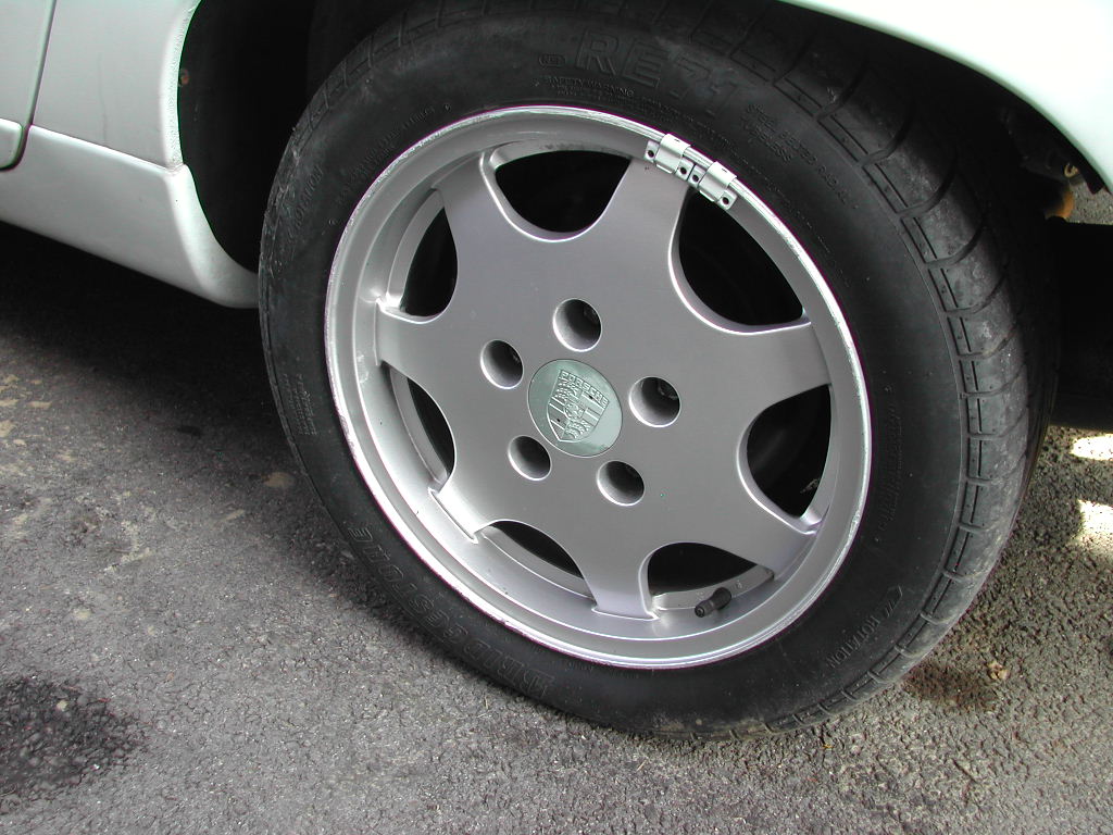

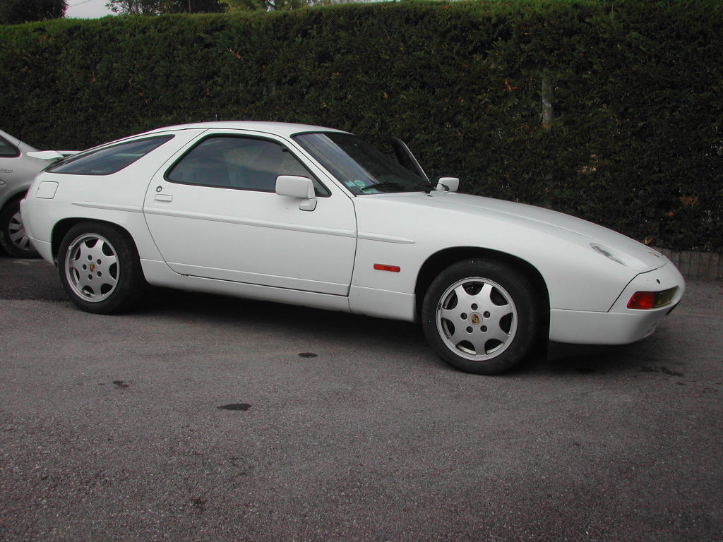

Re: Questions jantes D90...
Message par FranckyGT » dim. 16 oct. 2011 21:10
sur celle là
c'est du 7,5 ET 65 à l'avant
et du 9 ET 52 à l'arrière
Message par Evil Genius » dim. 16 oct. 2011 21:44
Merci pour ces réponses et les photos.
Effectivement, je dois garder une marge pour le pneu. Je vais mesurer tout ça bien tranquillement.
Pour l'arrière, visiblement le pneu a l'air de rester dans l'aile d'après la photo.
Je vais acheter les pneus adéquats (245/45/16) et puis je ferai un essai avec une 9x16. Si ça va pas, j'ai des 8 en réserve :P
Franky, tu peux me donner les dimensions des pneus qui sont sur la blanche ?
2000 mercis.
Laurent.
Message par FranckyGT » dim. 16 oct. 2011 22:29
à l'avant c'est du 225 50 16
et à l'arrière du 245 45 16
sur ma GT c'est pareil sauf que les jantes sont équipées de RDK
