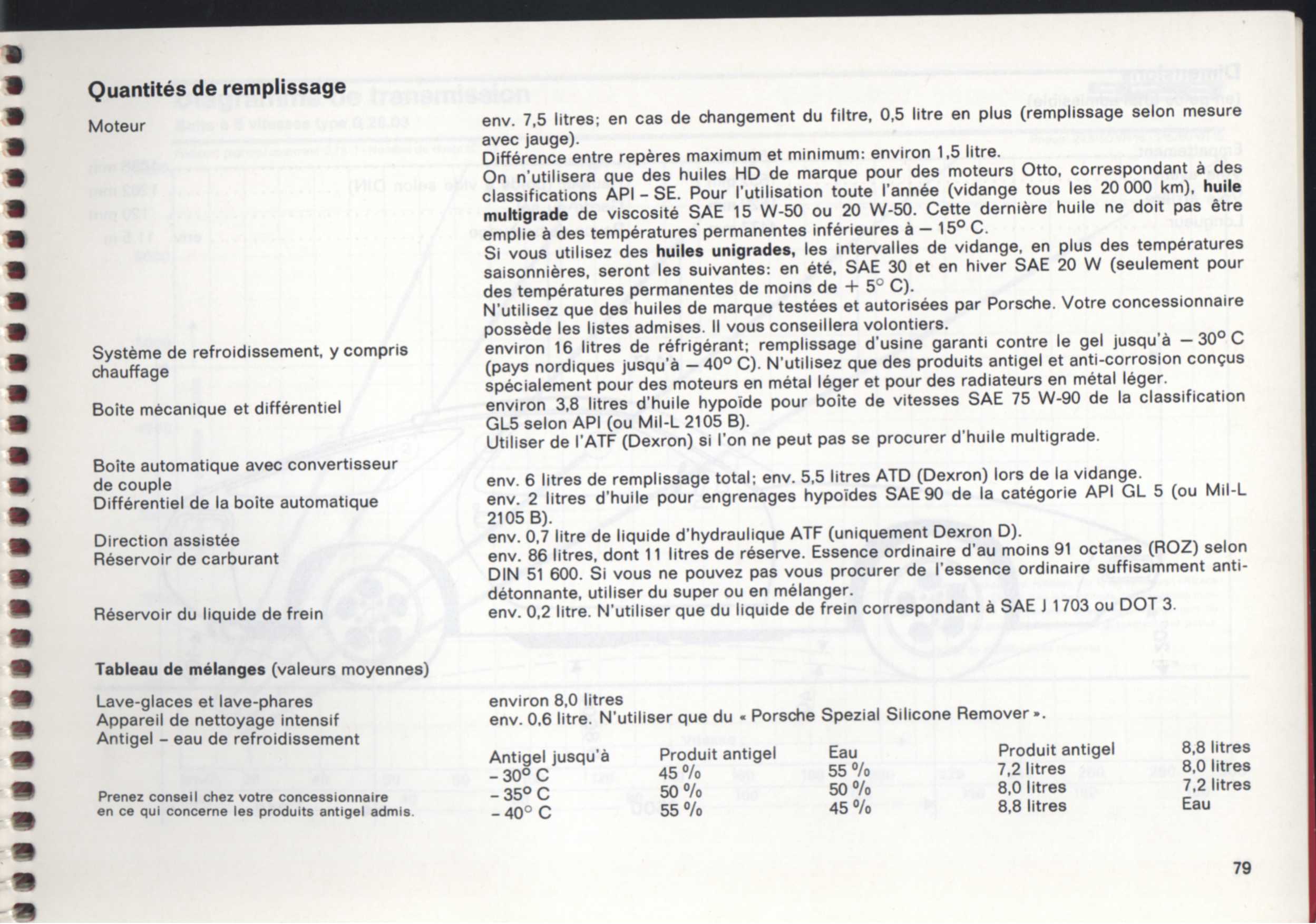

Question huile BVA
Message par ricouse » ven. 9 sept. 2011 17:21
:hello: du:ca1:
quel huile mettons nous dans une BVA sur une 28 de 82? sur le livre il me parle de ATF dexron, mais au magasin du coin (canadian tire), on retrouve de la dexron II, III, etc...cela veut-til dire qqles choses?
28ement, ricouse
ricouse
Messages : 366
Alias : ricouse
Auto : Citroen 2CV 1966
Porsche 928 1982
Re: Question huile BVA
Message par ricouse » ven. 9 sept. 2011 17:25
:hello: encore moi...je me suis trompé le livre preconise de l'huile ATD dexron...

Salut moi perso je prend de la dexron III et mon filtre a huile je le prend chez mercedes comme ma 28 est de 79 Porsche de fait plus ce filtre
