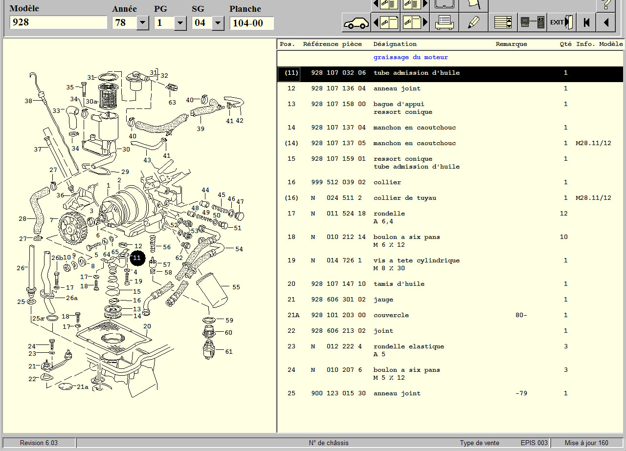

Après avoir visionné le slideshow de Christian, je n'ai pas tout a fait compris comment vous avez fait sortir le carter d'huile sans faire sauter la traverse qui soutient la crémaillère en soutenant le moteur. La seule chose que je vois, c'est que vous avez passé de toutes petites mimines pour aller dévisser la pièce n°11 sur le schéma que je joins, c'est bien ça?
Si c'est le cas, ça n'a pas trop été une galère?????
En tout cas, re-Bravo!!

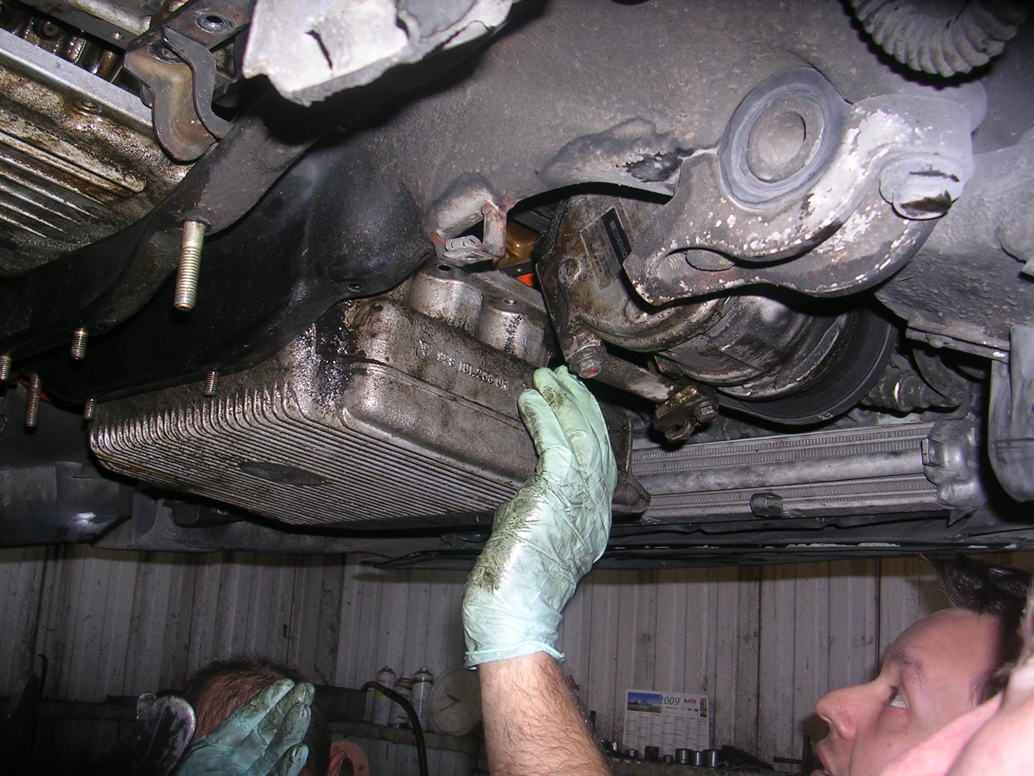

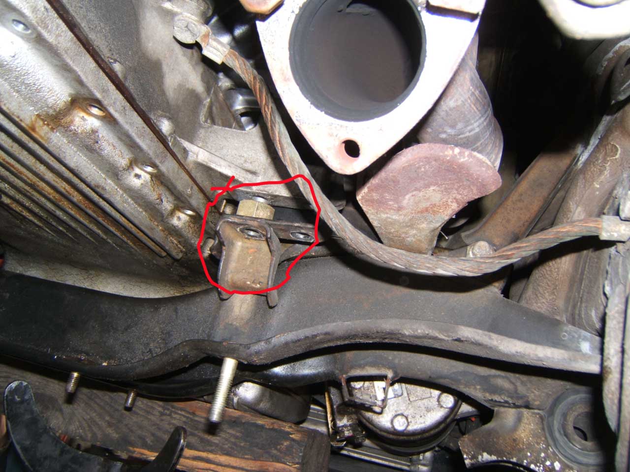

Oui , le bloc moteur a été désolidarisé de la traverse , soulevé un peu et tenu par des cales(en vérité 2 boulons x 4 points d'appui) :
