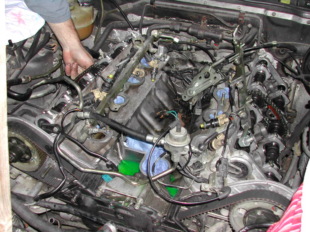

Message par FranckyGT » mer. 10 déc. 2008 21:33
je suis en train de procéder au changement de mes joints de culasse sur ma GT89 Black-Thunder
pour l'instant ce fut assez simple...
les choses sérieuses commencent avec le calage du moteur pour le démontage des arbres à cames et de la distribution.
Alexis et moi réflechissons :tchin: et etudions la doc :ordi2: pour ne pas faire de C...ries.

Message par thierry928s4 » mer. 10 déc. 2008 22:46
Bonsoir,
vu la couleur de patins de chaine inter arbres, il serait de bon ton de les changer non?
Ces patins, couleur téflon à l'origine, deviennent cassant avec l'age causant alors des dégats pas sympas.
Comme tu veux refaire cela bien :tchin: , cela ne rajoute pas beaucoup à la facture.
