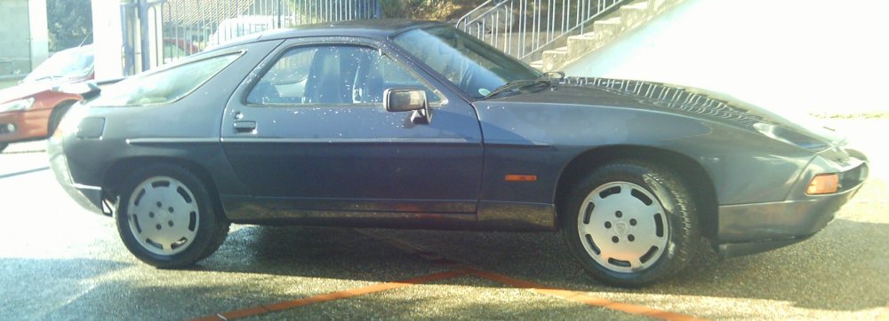

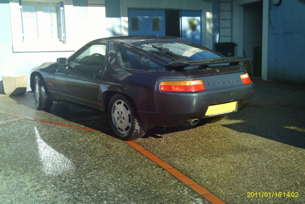

bonjour
dans l hypothese ou lady blue II serait a vendre a la piece.
et qu un possesseur de S a envie de relooker sa voiture en S4 il y a ( il y aura ) toutes les pieces disponible.
" les LP sont juste démontés et donc dispo"
