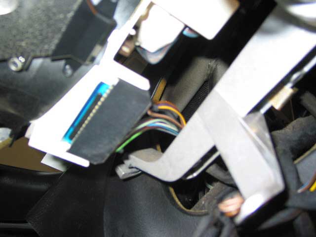

Il y a plusieurs topics dans la parie technique.
Ma modeste contribution :boulet que je te recopie içi:
Bête problème qui m'est arrivé :oops: : un des gros connecteurs de la carte mère
qui s'était simplement "dé-clippé" :pdb: (en + sûrement de ma faute, clairement mal remonté)...
Eric

Message par seb » mer. 12 janv. 2011 15:26
pareil aussi, le gros connecteur qui s'était déboité
