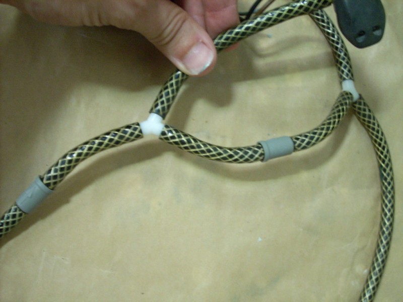

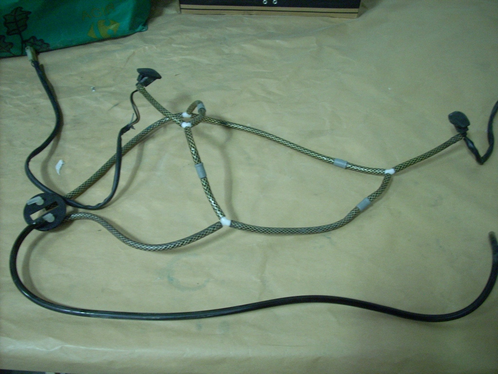

le petit réservoir au pied du pare brise c'est pour le lavage intensif, déclenché par le bouton poussoir qui est sous le tableau de bord.

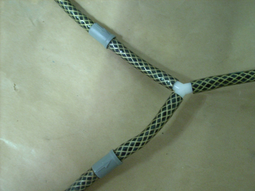

Il y a donc deux circuits pour le lave glace suivant que tu actionnes la pompe pour le lavage intensif ou la pompe du réservoir "classique" sous l'aile avant droite. Tu as donc des soupapes anti retour (en gris) sur le circuit de lave glace avec une flèche indiquant le sens d'écoulement.

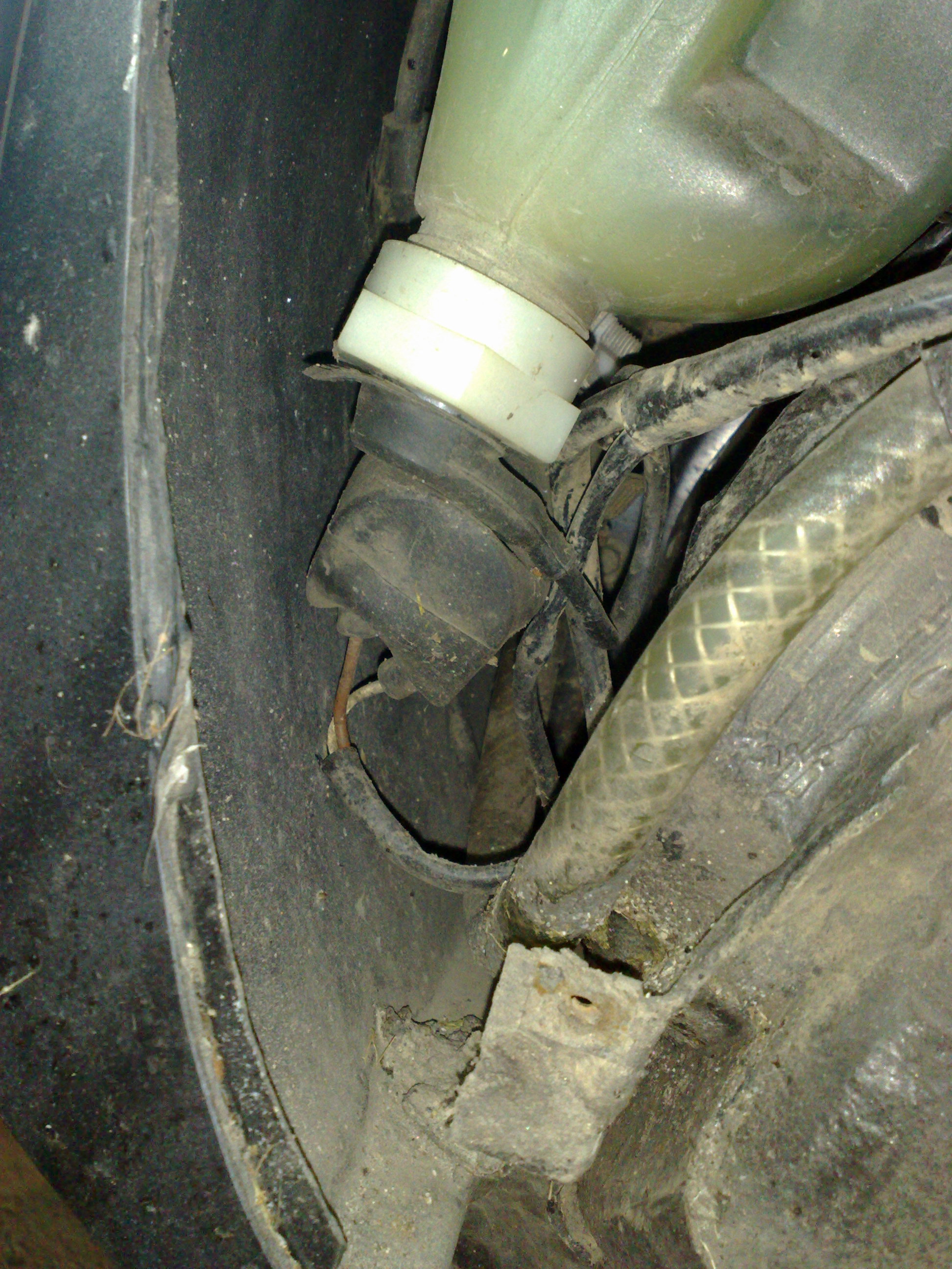

En démontant le pare-boue sous l'aile avant droite, tu atteindras le moteur du lave-glace principal :

Le bocal sous l'aile a deux pompes : une pour les buses des phares, et l'autre pour le pare brise (nettoyage classique). Les deux sont actionnées par la commande de commodo.

Ancun des 3 moteurs ne fonctionnaient : les 2 petits moteurs avaient les petits engrenages de bloqués, a présent ils fonctionnent sauf le gros moteur situé dans le réservoir de lave glace. Après m être assuré qu'il fonctionne électriquement je soupçonne le relais XIX d'etre HS mais comment m'en assurer ? Je me suis assuré également que j'ai bien le +12 V sur la borne 56 quand les phares sont allumés mais pour le reste j'ai besoin d'aide . :hello:
