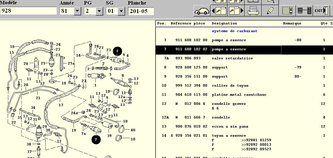

est ce que tu l'entend tourné ta pompe quand tu met le contact (pendand 3s puis arret) ?

Bonjour François,
Le PET pour ta 928 est en ligne là: http://www.porsche.com/all/media/pdf/or ... ATALOG.pdf
Par contre, avec les symptomes que tu décris, et avant de commencer à changer les différents composants, il vaut mieux d'abord vérifier au niveau des relais.
Si ca n'a pas déjà été fait, commence peut-être plutôt par là :sceptic: ...
