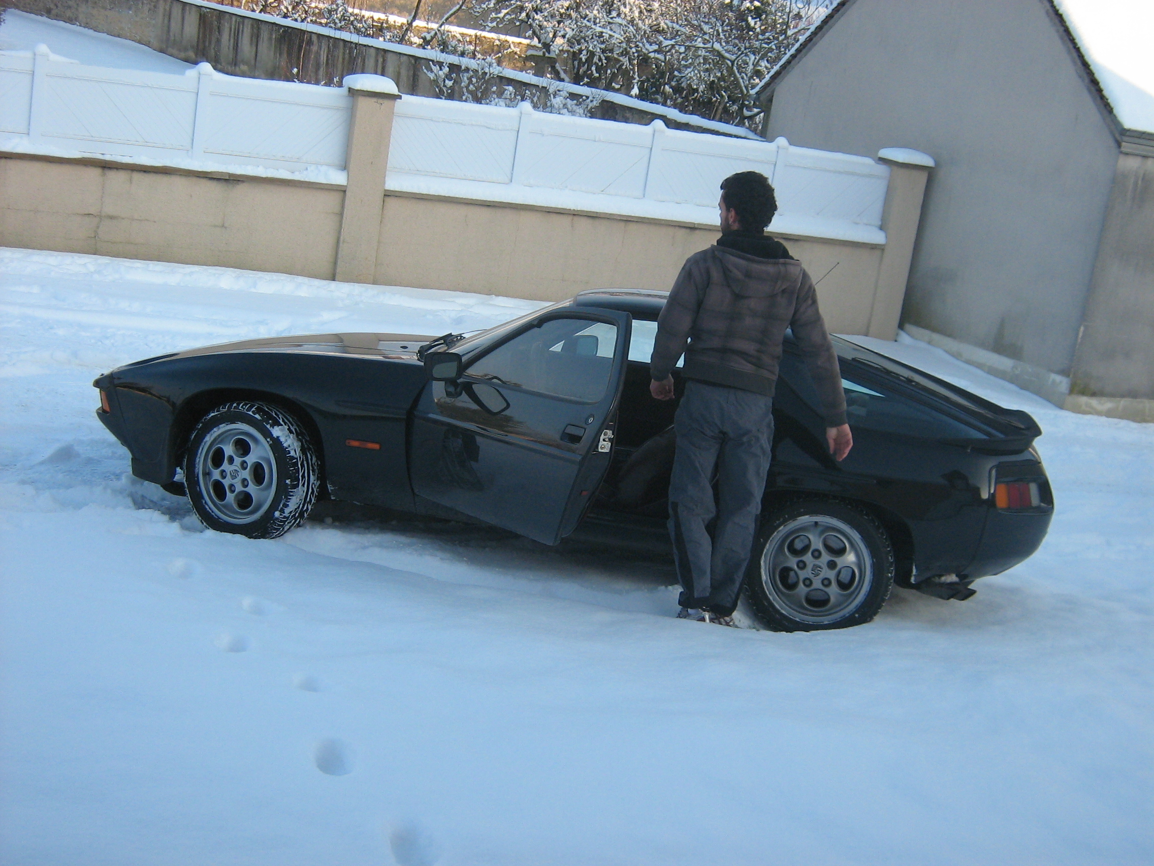

maintenant place au photo sous ce beau manteau blanc
sortie du garage

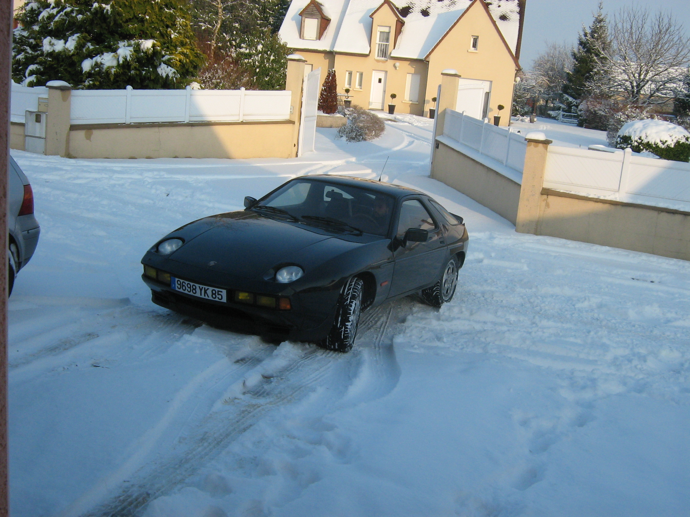

ou la ca glisse un peu quand meme

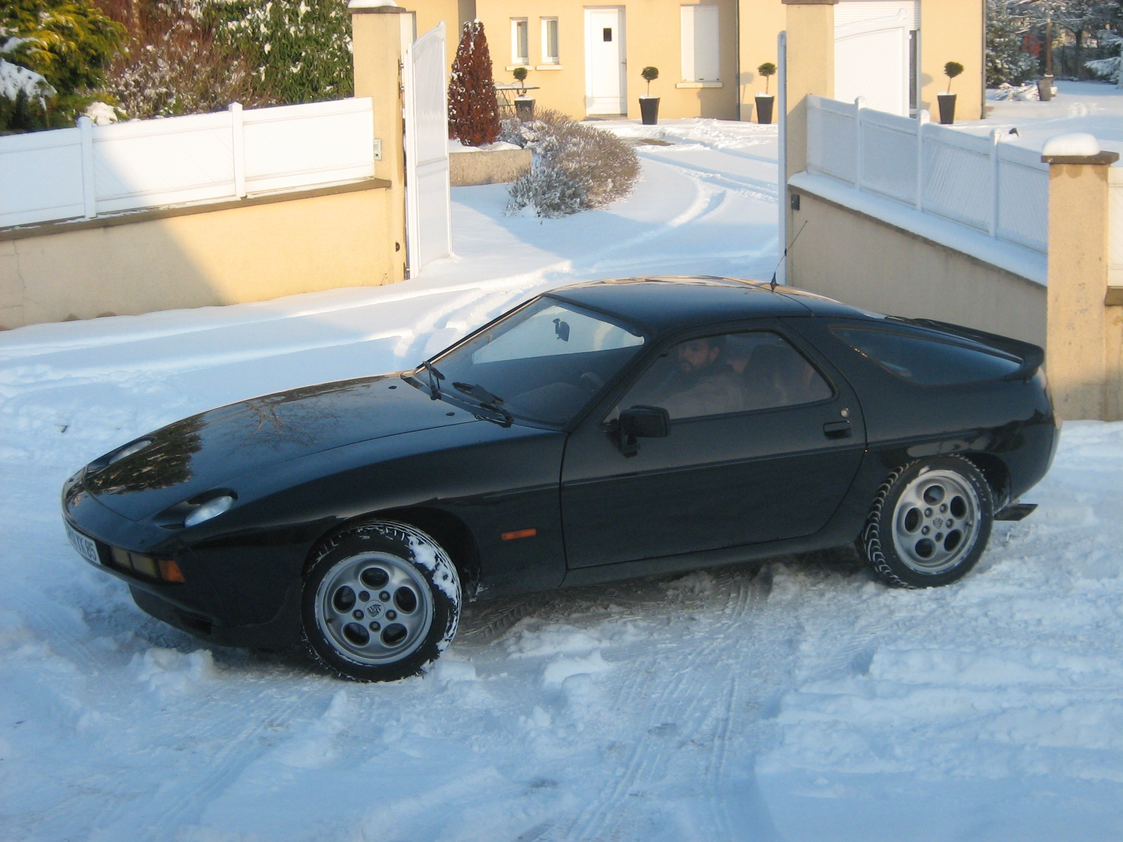

retour de mon essai sur une route déneiger et impossible de la mettre devan la maison

jolie
courageux lol pour sortir sous cette météo
