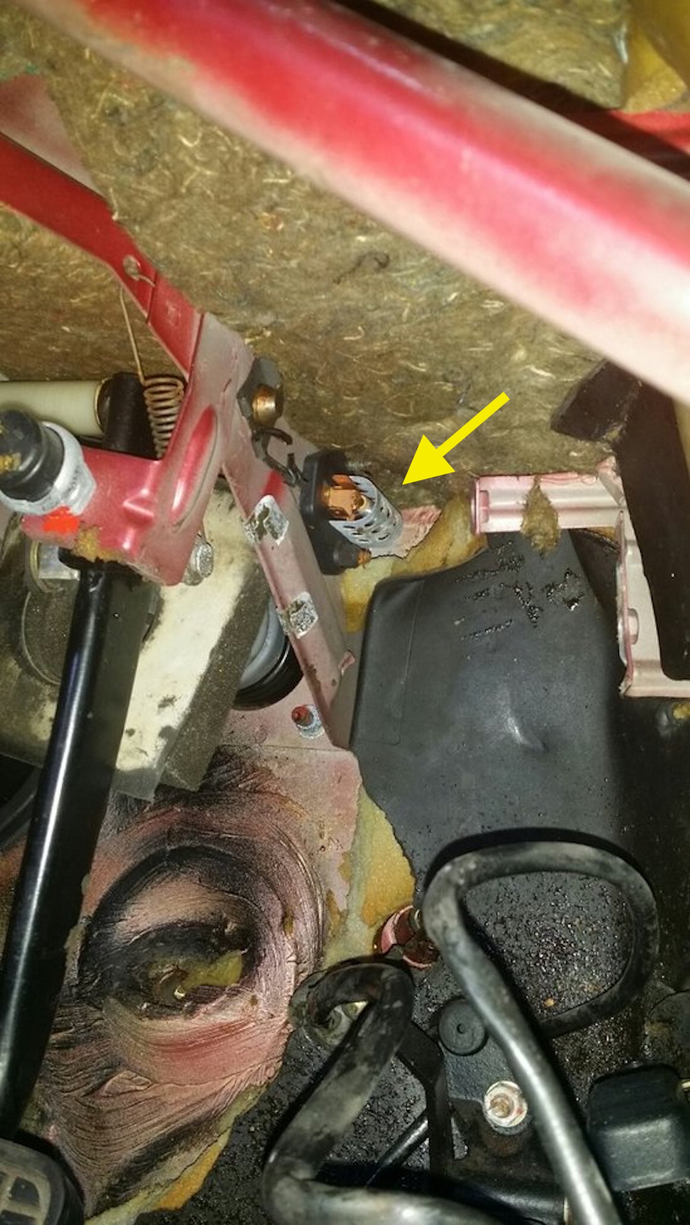

Le rhéostat sous le TdB.
Cette résistance au dessus de la pédale d'embrayage, plus dispo, la nettoyer et ça doit repartir, 2H mini.

Message par hajumar928 » sam. 20 avr. 2024 09:36
Shunter les 2 broches du Rheostat (plus dispo, je crois) , si la lumière revient c'est bon, sinon résistance HS.
