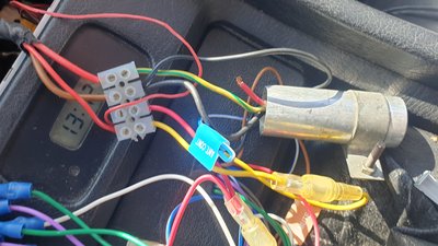

En changeant l'autoradio de ma S4 de 87, j'ai trouvé branché ce ... truc.
Quelqu' un sait il ce que s'est et à quoi ça sert ? :sceptic:
Je ne l'ai pas laissé, j'ai repéré les alimentations et ça fonctionne parfaitement sans !
Merci de m'éclairer. :merci:

Ca ressemble à un condensateur antiparasite

Pareil, c'est ce que je pense aussi

C était un filtre accessoire pour éviter les remontées de parasites

Sans le fils rouge branché cela m'étonnerait qu'il fonctionne :oops:

Tu es mieux d'en mettre un neuf filtre 12V 10A sur Ebay pour 20€ et tu es tranquille
