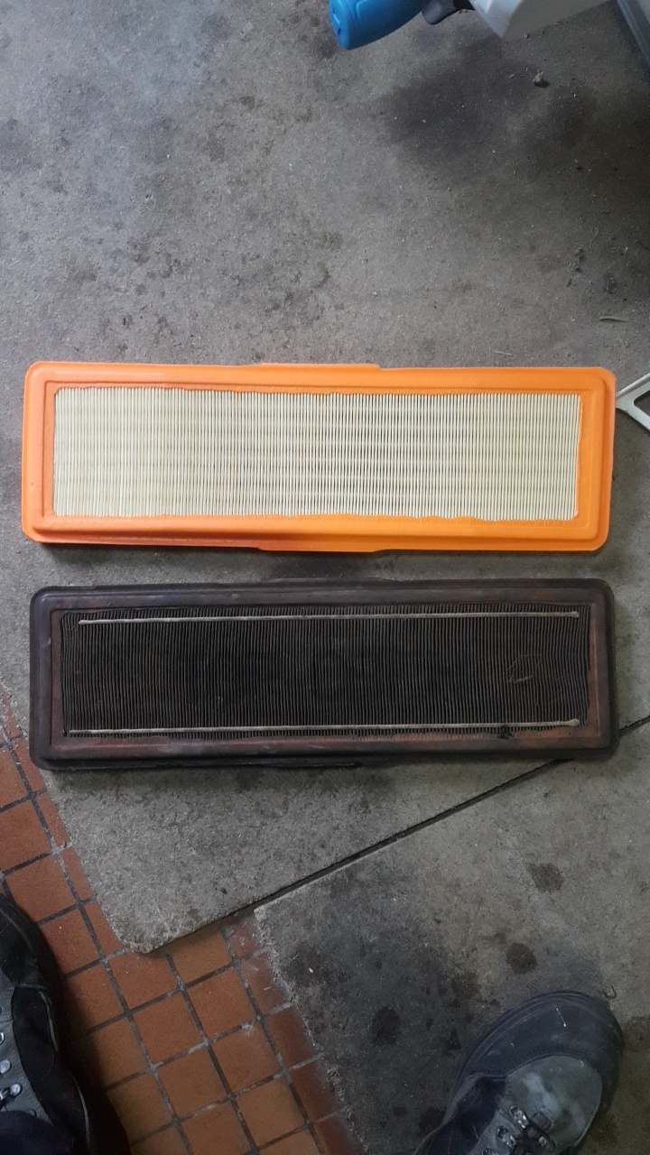

Bonsoir a tous, pour continuer dans la remise en route de la 928 jai ce week end effectuer la vidange moteur + filtre à huile/air. Après 11 ans minimum cetait nécessaire !
Une question n'ayant pas encore la revue technique précise, sur le 4.7l il ya bien 8l d huile avec changement du filtre ?

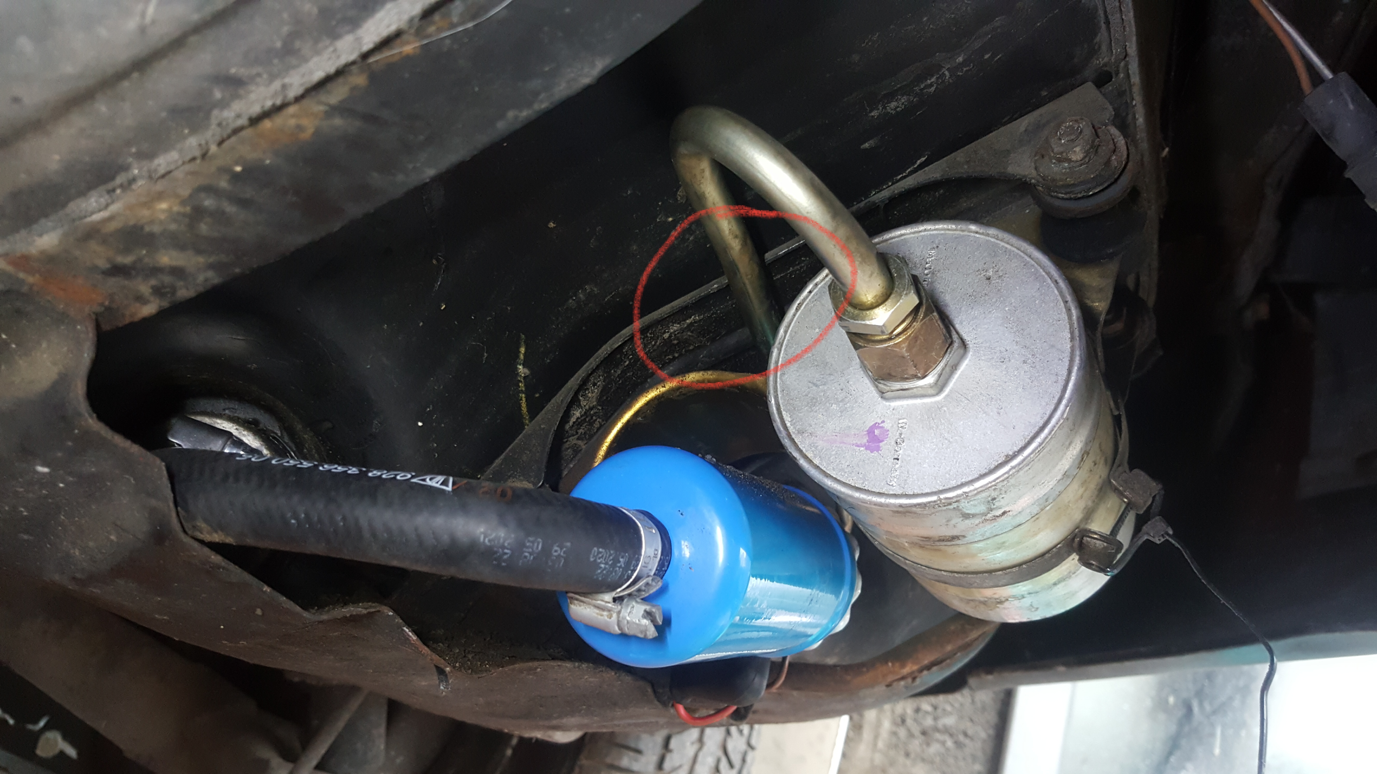

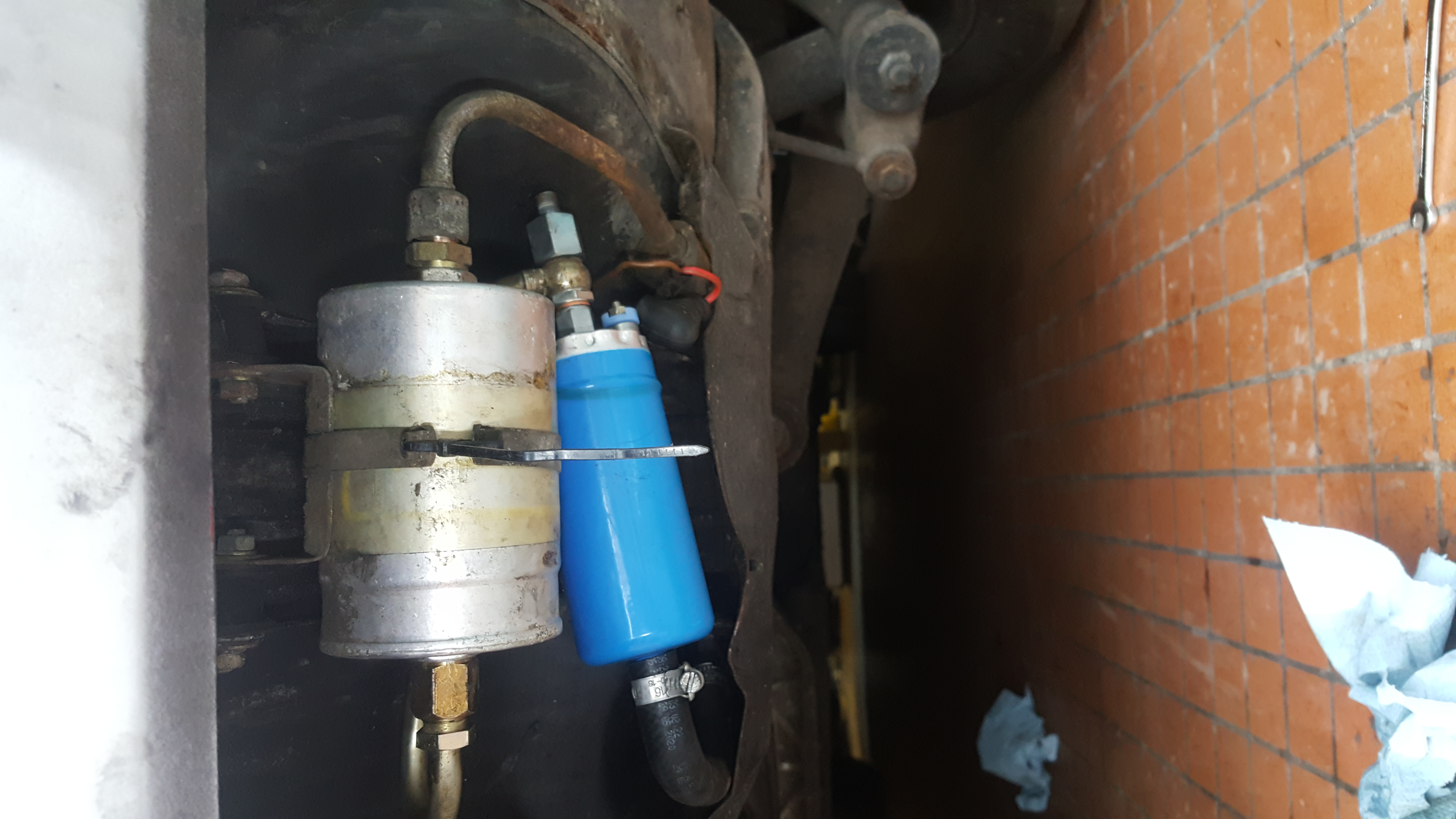

Également j'ai changé la durite réservoir-pompe à essence car cette dernière était en tuyau de jardin! + changement de la pompe a essence. Mais impossible de remettre la pompe droite.. rien n'était attaché quand je l'ai eu mais pouvez me confirmer que la durite en laiton qui va de la pompe au filtre passe bien derrière les fixations ? (Cf photos).
Je pensais nettoyer le filtre qui sort du reservoir mais je n'ai pas réussi à le demonter
Tout ceci nest pas caché par une plaque ? Car lensemble filtre/pompe est vraiment exposé.

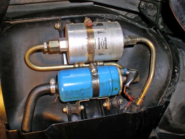

Oui, tu devrais avoir une plaque à cet endroit

Merci pour la photo, je constate que la durite en laiton qui relie la pompe au filtre ne passe pas derrière le support en fait
Ma durite ne doit plus avoir l'angle correct ni la forme initiale.
