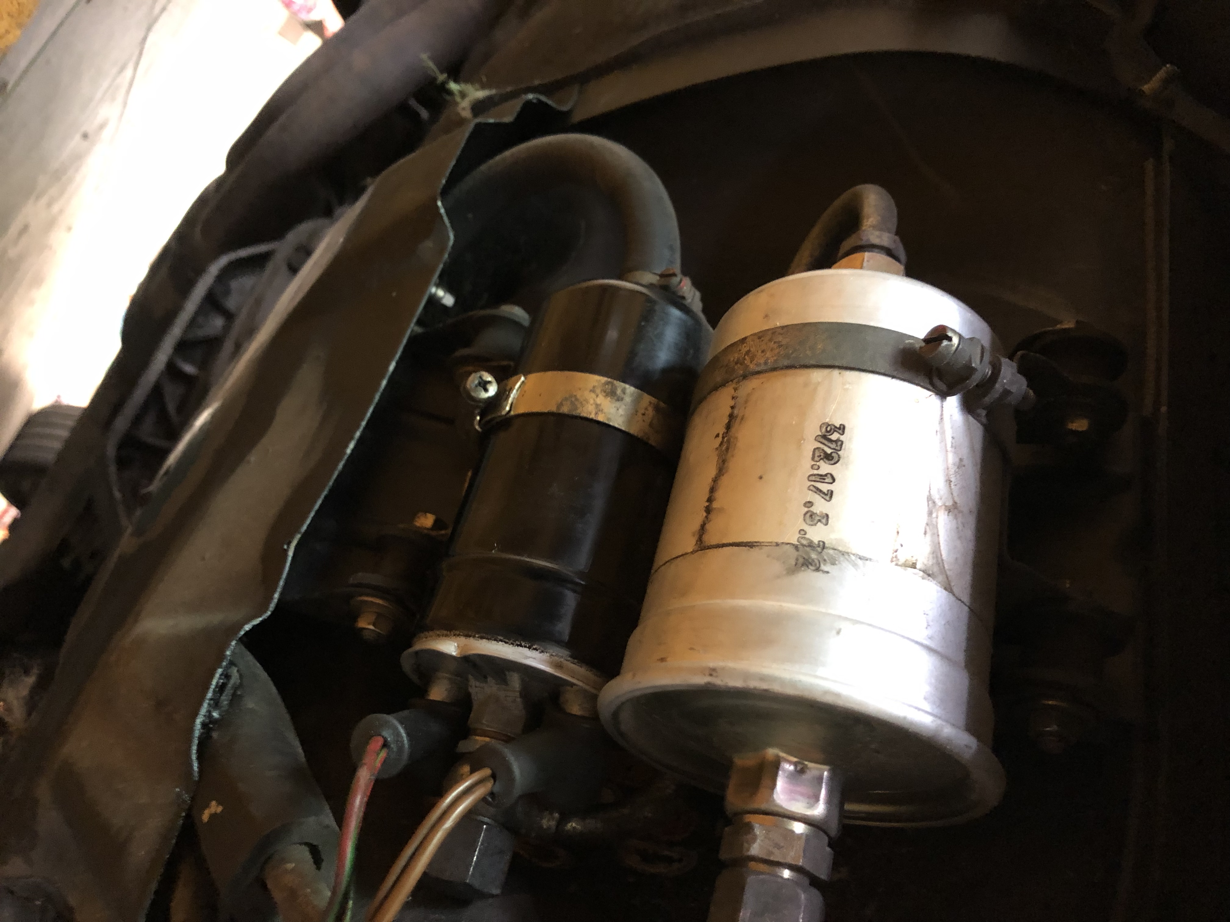

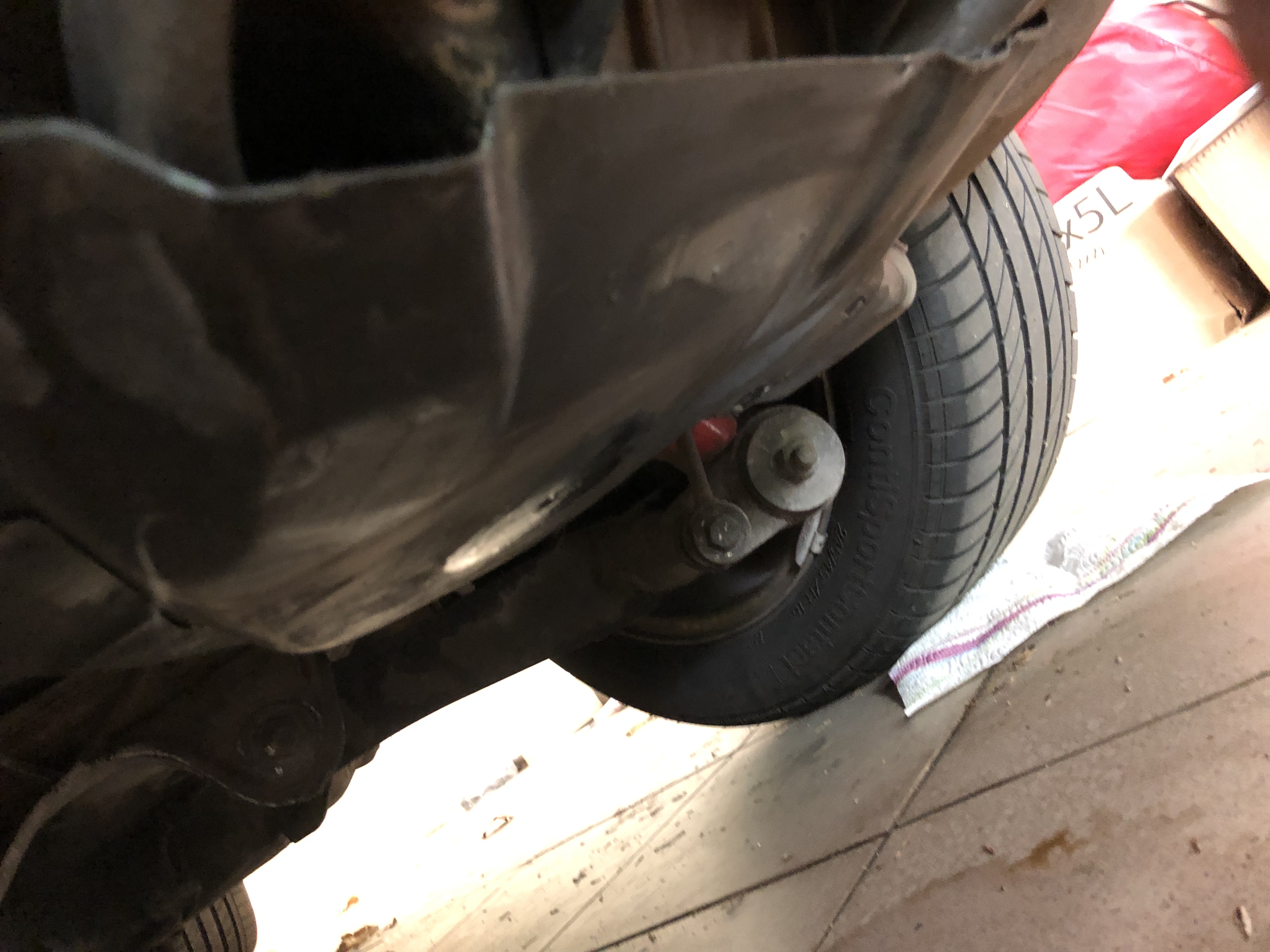

Bonsoir,
la pompe et le filtre se trouvent à l'arrière de la voiture, entre le réservoir et le parechoc arrière

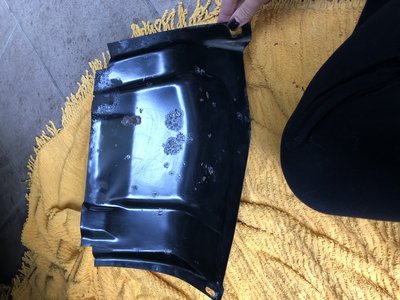

Bonsoir,
il faut vérifier que ta pompe ne soit pas gripée, ce qui peut arriver si tu étais en fond de réservoir.
La pompe se trouve sous une tole, sous le reservoir
