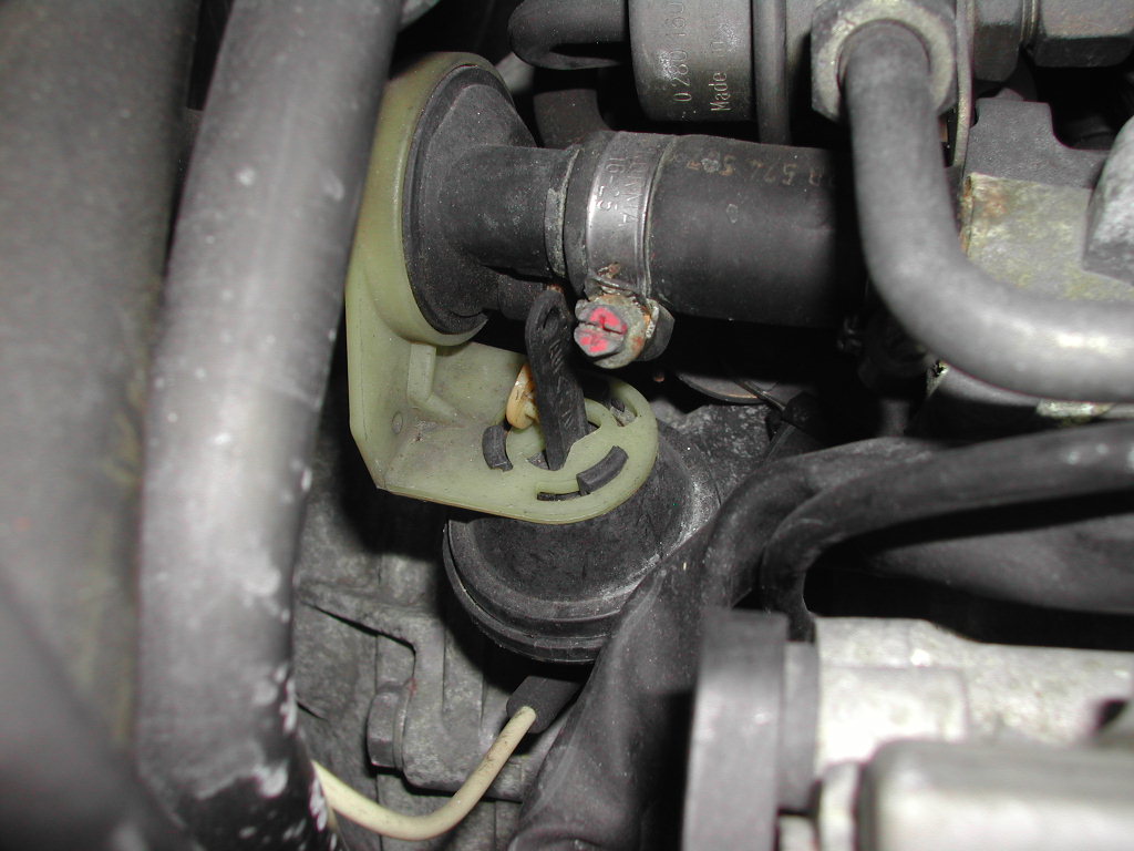

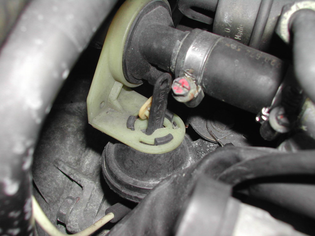

comme on est prévoyant, je me suis quand même penché sur le fait que je n'avais pas de chauffage dans l'habitacle (au contraire de ceux qui ont toujours du chauffage dans l'habitacle même l'été).
la cause est souvent la même : la :gun: de capsule à dépression du robinet de chauffage... :pdb:
comme je m'y attendais, la mienne a été désolidarisée du robinet (sinon chauffage tout le temps)
voilà me reste plus qu'a commander un robinet de chauffage au USA... comme à chaque fois.

Avant d'en acheter un, tu l'as testé pour vérifier qu'il tient bien la dépression ? Au cas où ça viendrait de l'électrovanne qui commande le robinet, ou de la durite qui serait déboitée de l'électrovanne ;)

oui j'ai vérifié en mettant une autre capsule sur le petit tuyau blanc et en jouant avec la commande de l'habitacle ...
Je ne change que la capsule à depression pour ne pas à avoir à vidanger le LDR :mrgreen:

elle y est déjà la photo
regarde bien :ouch:

La capsule est clipsée sur le support blanc. Ainsi tu laisses le support en place, tu déclipses la vieille capsule, tu mets la nouvelle, et ça évite de démonter la durite dans laquelle coule le liquide de refroidissement.

moi aussi j'ai désolidarisé la tige car j'avais que du chauffage, donc on ne peut changer que la partie noir en la tournant 1/6 de tour de la partie blanche? une idée de prix? cela doit prendre 1 minute ,non? :sceptic:
