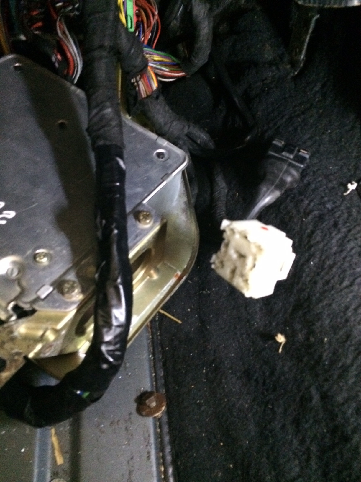

Encore une autre petite question, j'ai une broche blanche qui se promène sur un fils à côté de la boite à relais et qui n'est connectée à rien (en bas à droite sur les photos ci-jointes), j'ai vu sur une autre 928S4 qu'il y avait une sorte de petit plug à la place de ma broche (similaire à celui qui se trouve derrrière les boitiers LH et EZK) s'agirait-il d'une anomalie sur la miènne ou cette configuration se retrouve-t-elle ailleurs?

A tout hasard une petite idée sur l'utilité de la broche blanche de ma photo car comme indiqué, sur mon autre 928, ce n'est pas une broche mais une sorte de plug... là on dirait que cette broche doit recevoir un relais et je ne vois pas lequel?
