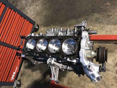

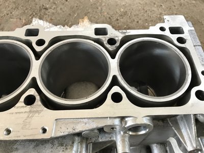

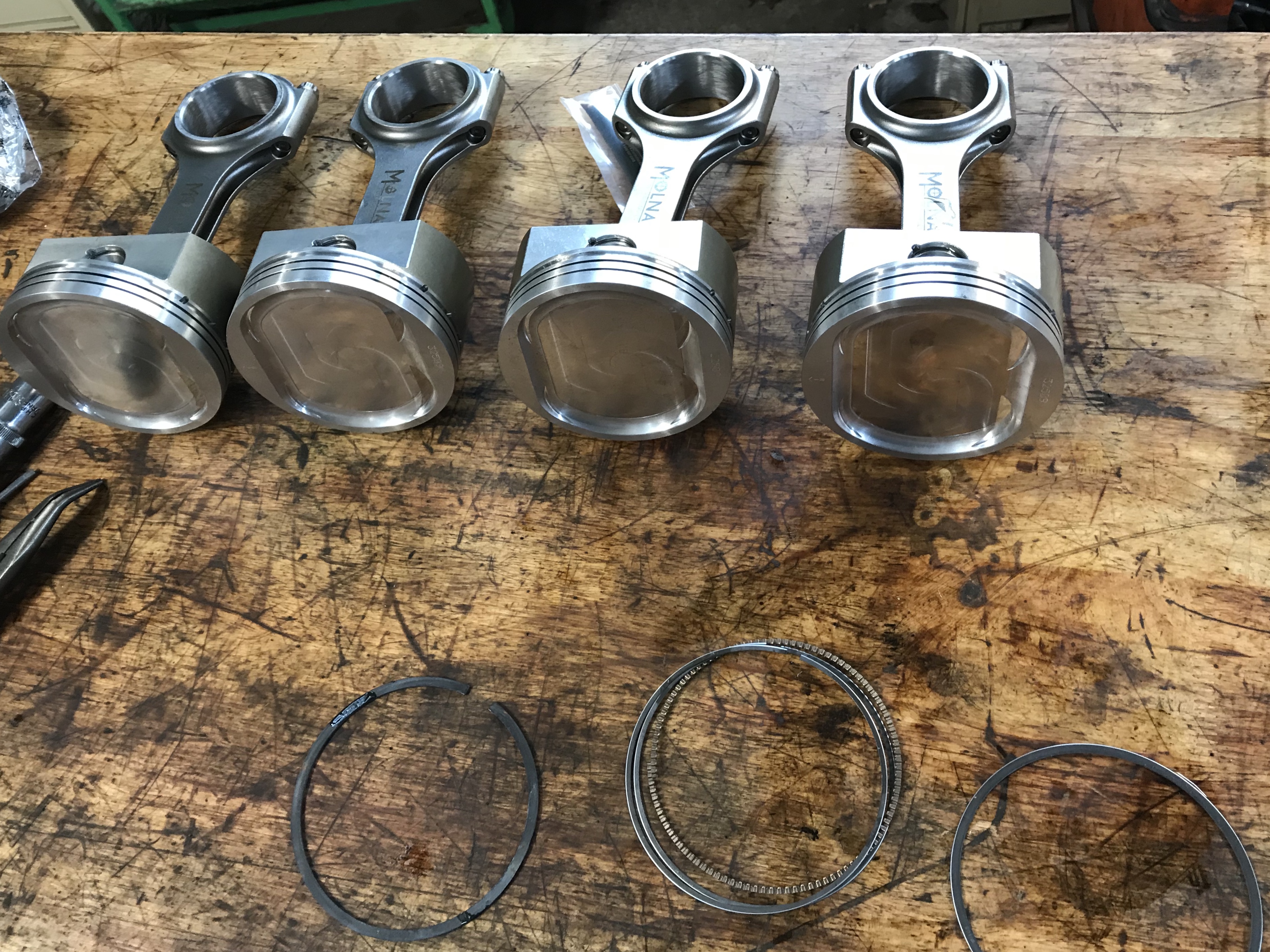

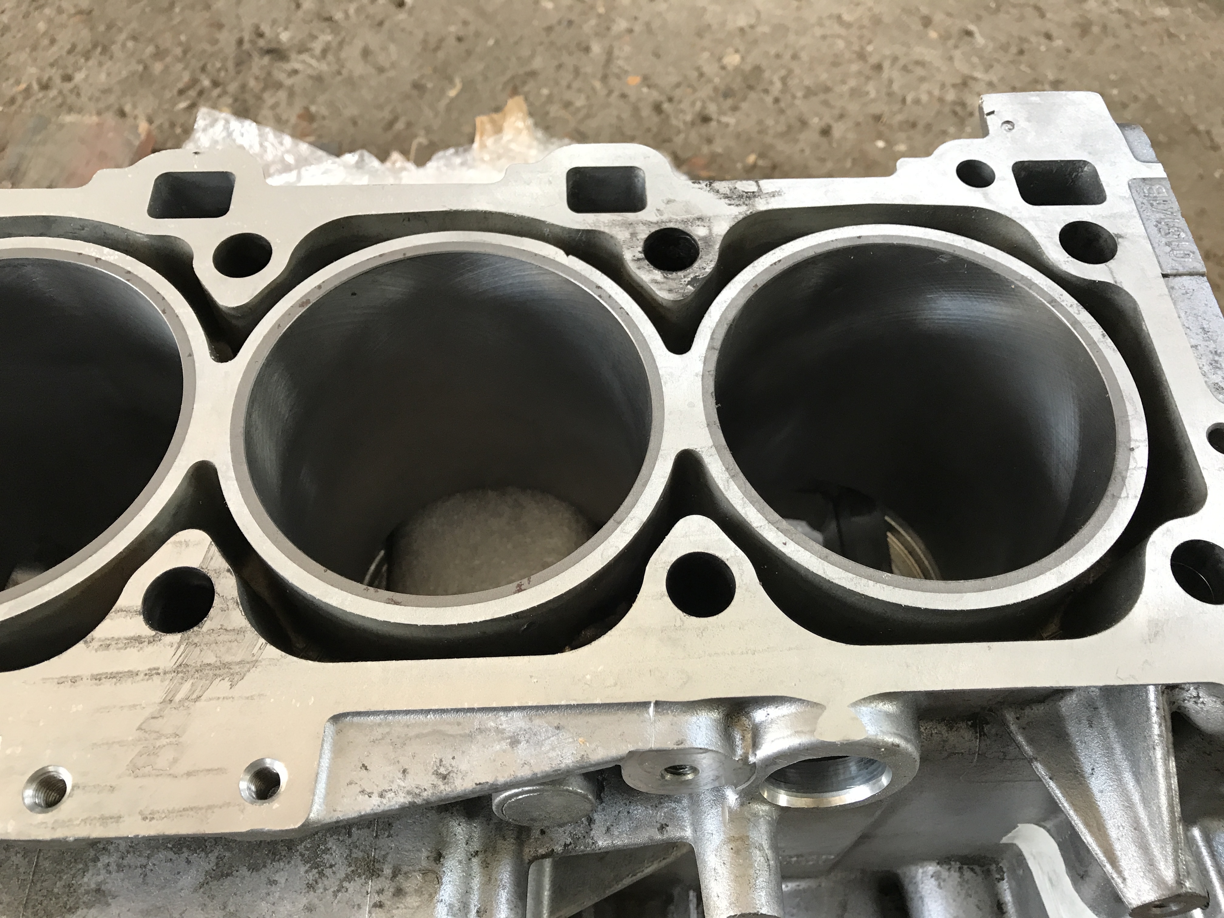

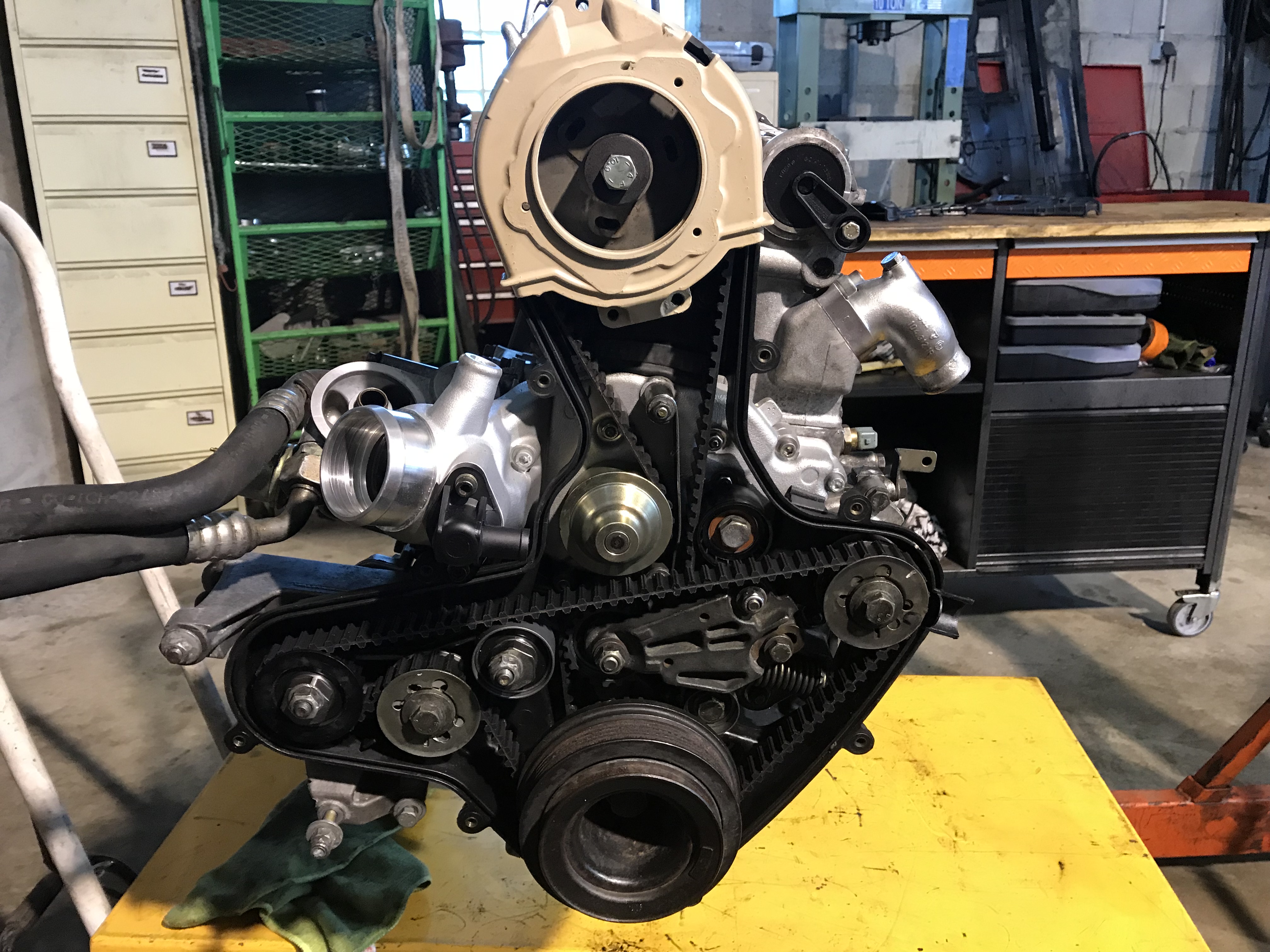

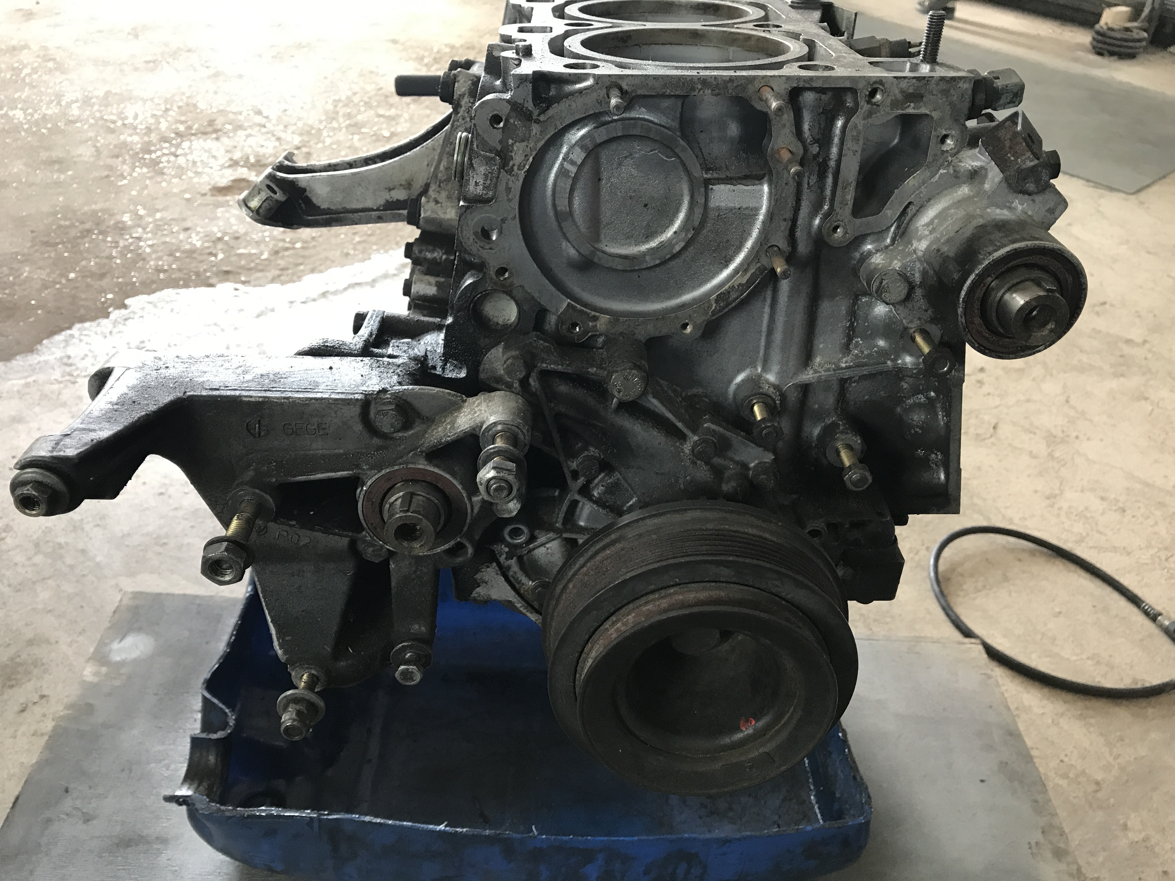

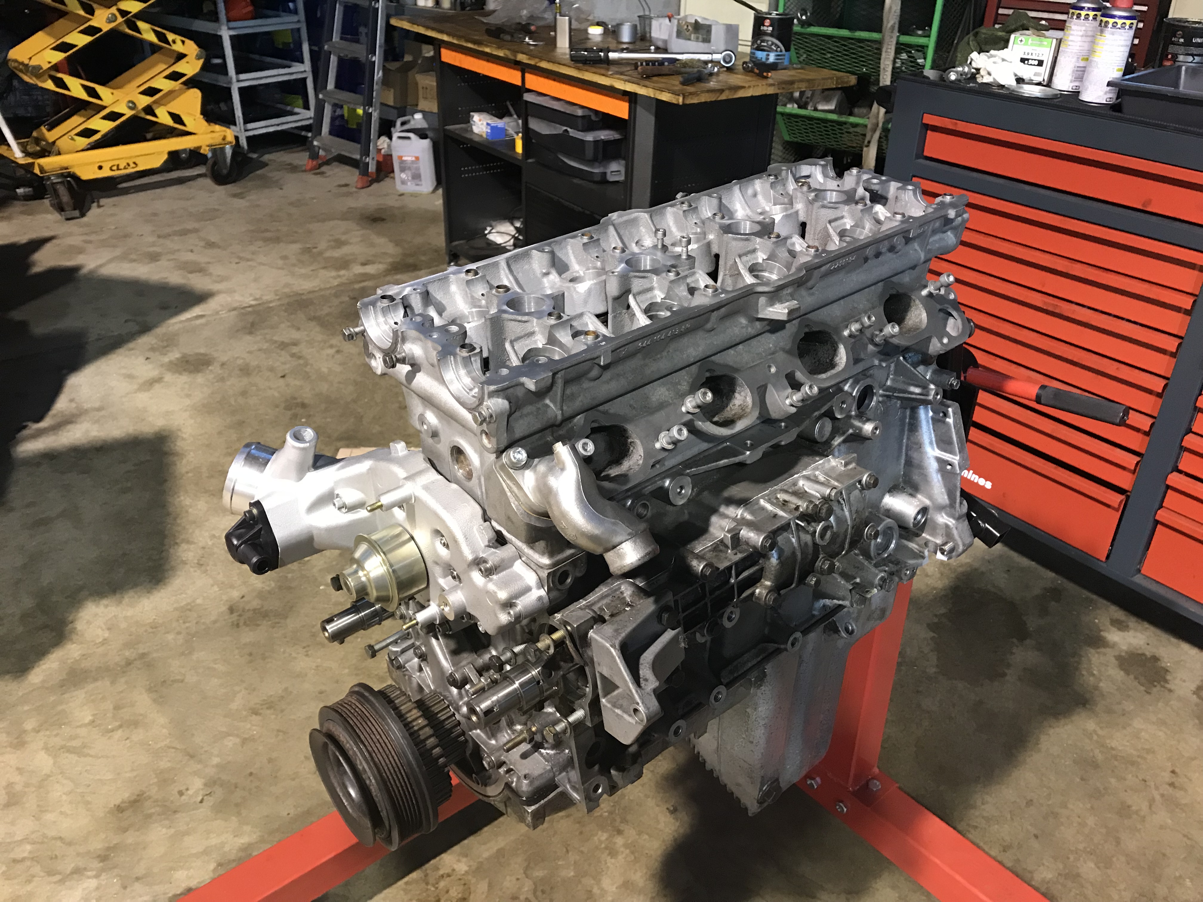

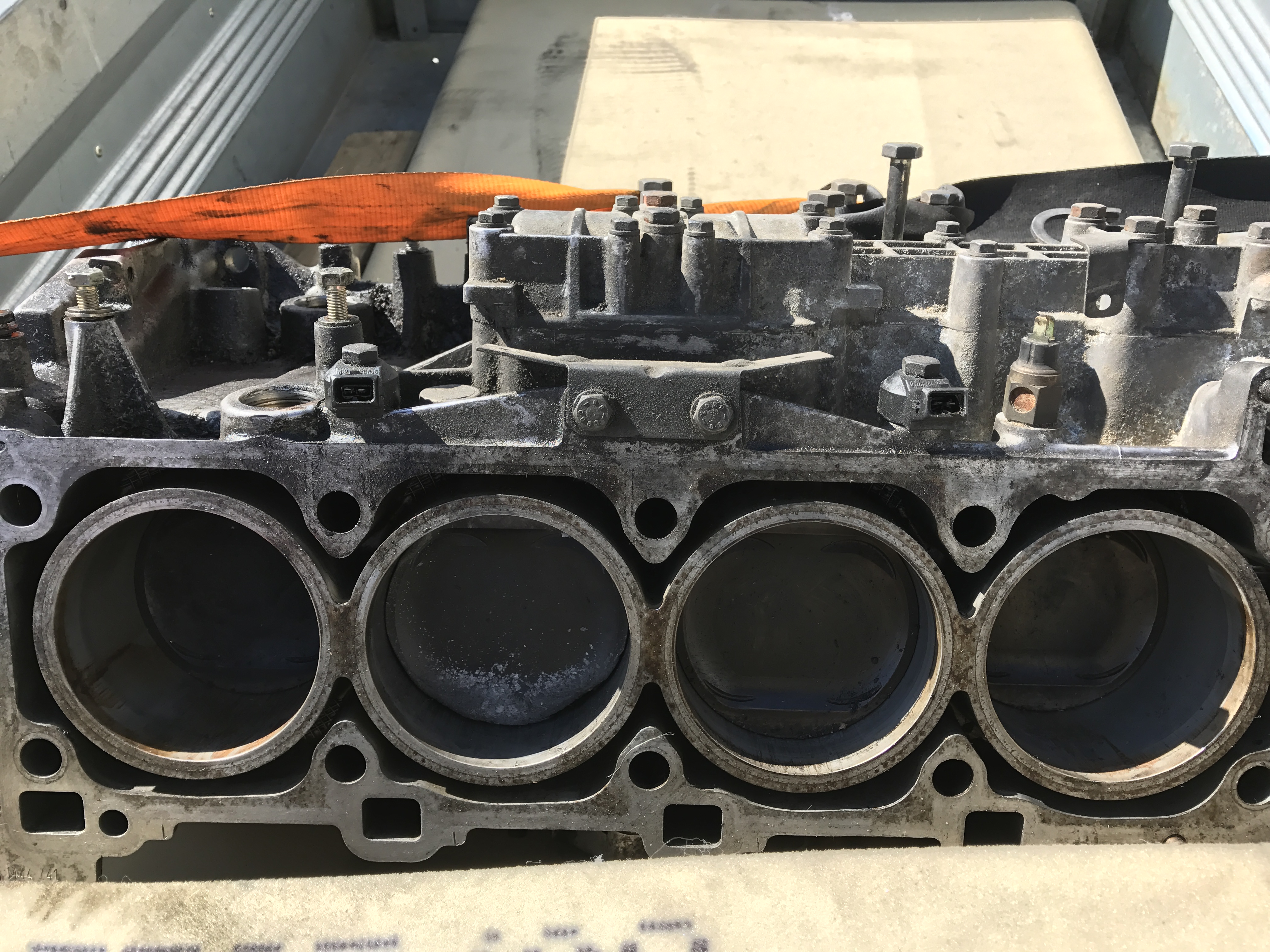

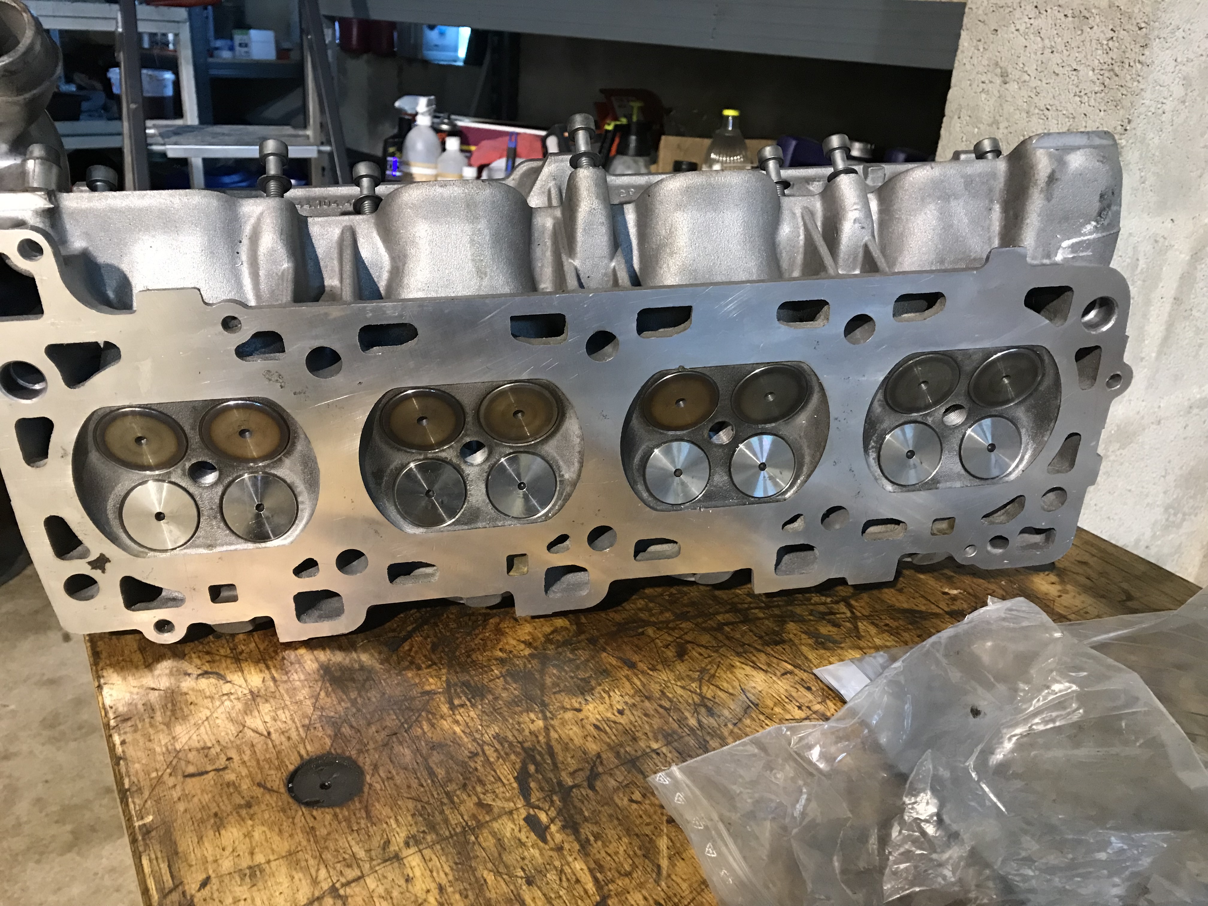

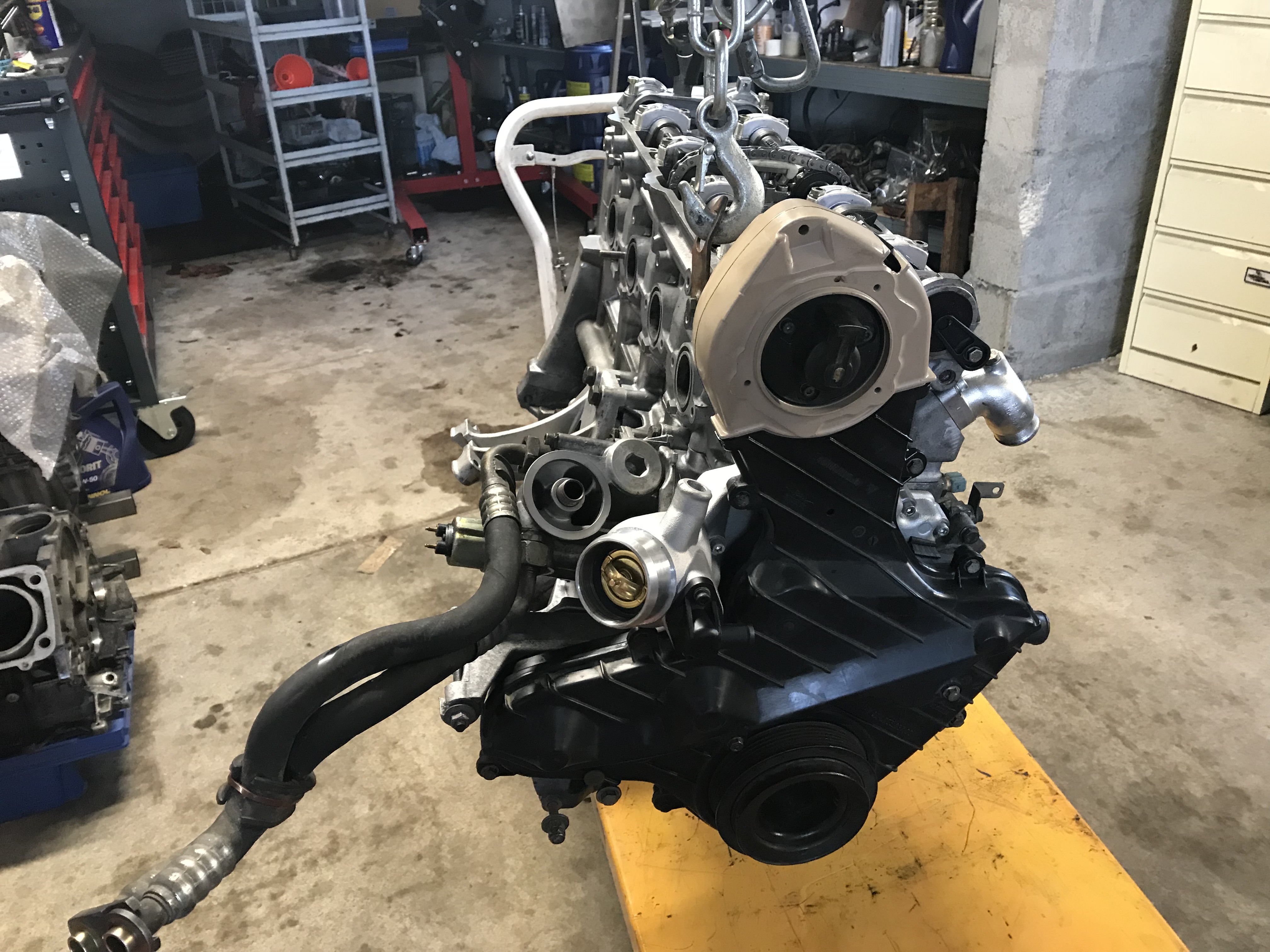

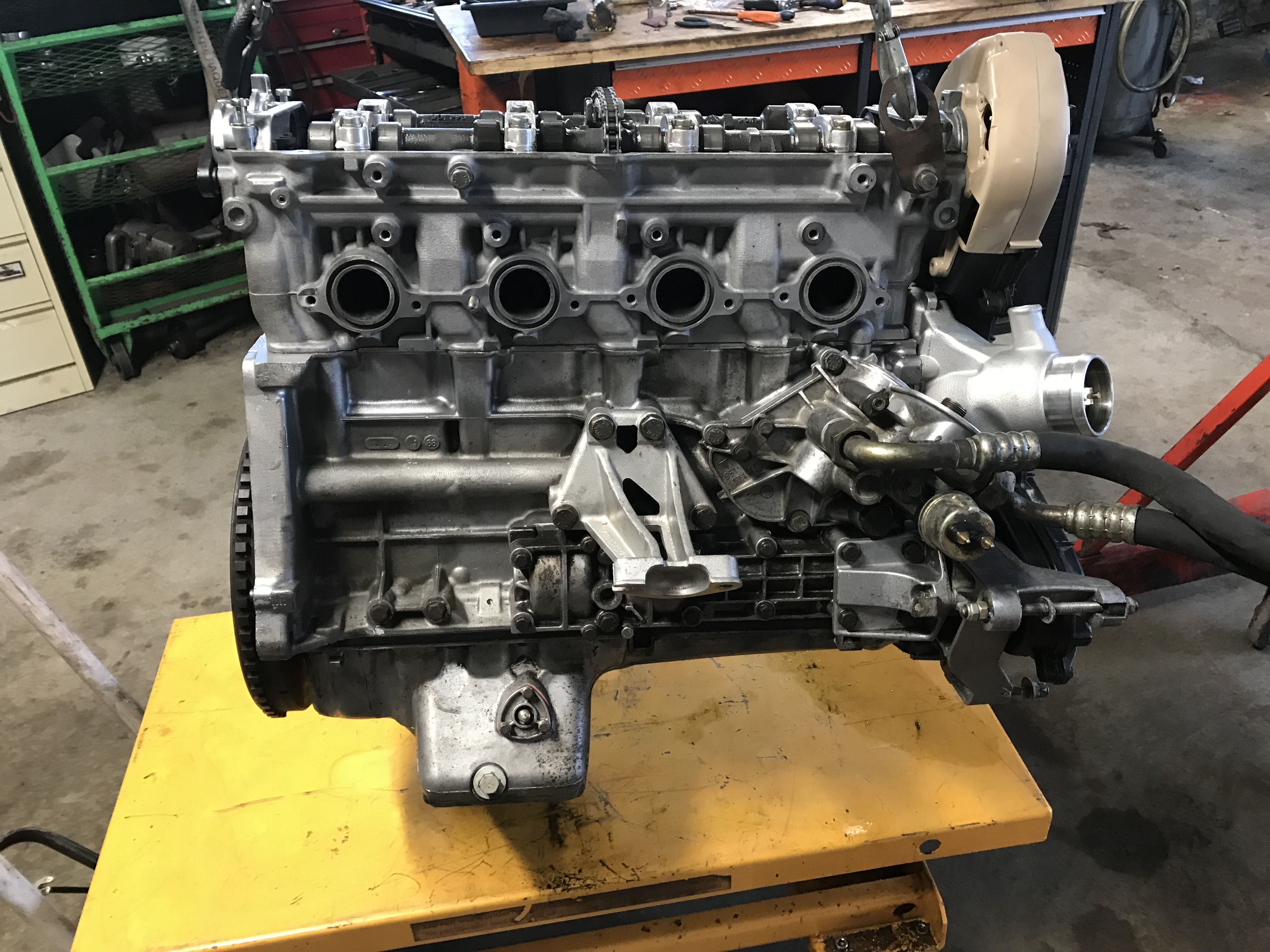

je vous fais partager la réfection complete d'un moteur de porsche 944 s2 3.0 d' un client
le bloc était tres malade , donc j' ai fait :
- chemisage du bloc (comme pour moteur de cayenne)
- pistons neufs
- bielles neuves
- culasse refaite
voici quelque photos du moteur
encore un moteur de sauvé :hot:
