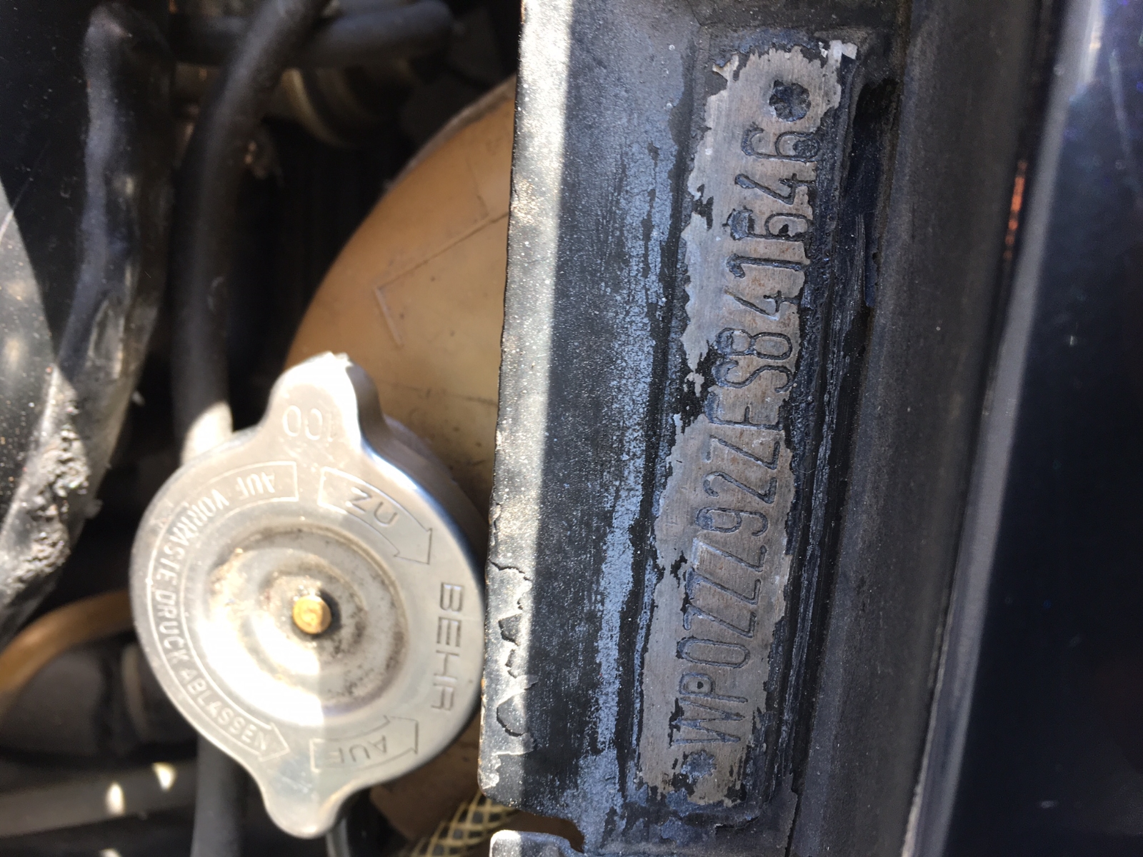

Le n° de chassis 84 1646
Après au niveau du compresseur je ne sais pas et lui non plus, il connaît peu son véhicule au final...j'ai mis une photo du moteur.

Message par 928cs » ven. 6 janv. 2017 15:06
C'est une version sans compresseur, c'est certain.
Il s'agit d'une 928 S2 1984, modèle non-US. Donc 310 ch et une disponibilité et des connaissances bonnes au sein du club.
Je pourrais t'en dire plus sur son pedigree d'origine plus tard, sauf si quelqu'un est plus rapide que moi.
Numéro de châssis complet: wp0zzz92zes841646 .
Par contre, il manque les phares principaux et ceux en place dans les logements des feux longue-portée et antibrouillard sont trop bas pour une homologation en France.
