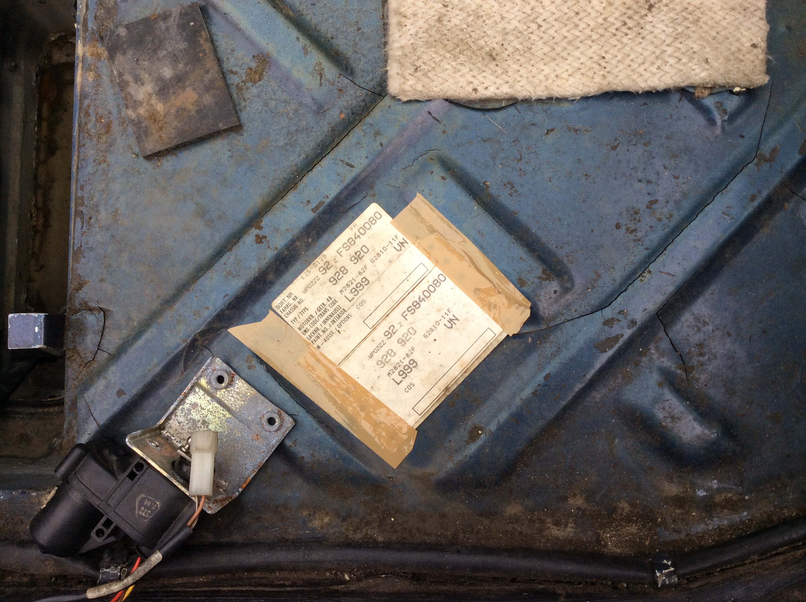

Salut à tous,
Je voudrais retoucher les 2 points négatifs de ma carrosserie provisoirement, car la peinture complète ne sera envisagée que l'an prochain.
Je vois bien le L999 sur ma plaquette de coffre, mais l'ami Google ne me propose que du Oxford blue de Bentley avec ce code.
Quelqu'un pour me guider svp?
Bien sûr, en aérosol ça m'ira bien (provisoire je vous rappelle..)

L999 c'est pas le code d'une peinture spéciale ?

Si le fait que la peinture se soit barrée par endroit fait d'elle une peinture spéciale, alors oui, c'est une peinture spéciale......
Bon je pense qu'il y a bien un membre qui a la même couleur qui pourra me guider

si je ne fais pas erreur, L999 signifie que cette peinture est une teinte spéciale, sur commande. Mais elle ne désigne pas la teinte en elle-même, donc impossible de savoir de quelle couleur il s'agit. Néanmoins je vois 2 solutions :
- demander à Porsche
- faire scanner ta couleur par un carrossier qui pourra recomposer la teinte.
Mais je pense que dans tous les cas tu peux dire adieu à un stylet de retouche.

Il me semble que L999 signifie que la couleur du véhicule ( dont le code couleur figure sur le montant de la porte conducteur ) n'était plus au catalogue lors de l'année de production du véhicule, mais une teinte du millésime précédent.

L999 indique une peinture métallisée sur échantillon, donc soit une ancienne couleur qui n'est plus au catalogue, soit une couleur qui n'est pas encore au catalogue, soit un délire du client.
L998, c'est la même chose en non métallisé.
Bref, le plus simple est effectivement de reproduire l'existant, en partant d'une zone dont on est certain qu'elle est d'origine, et impeccable.

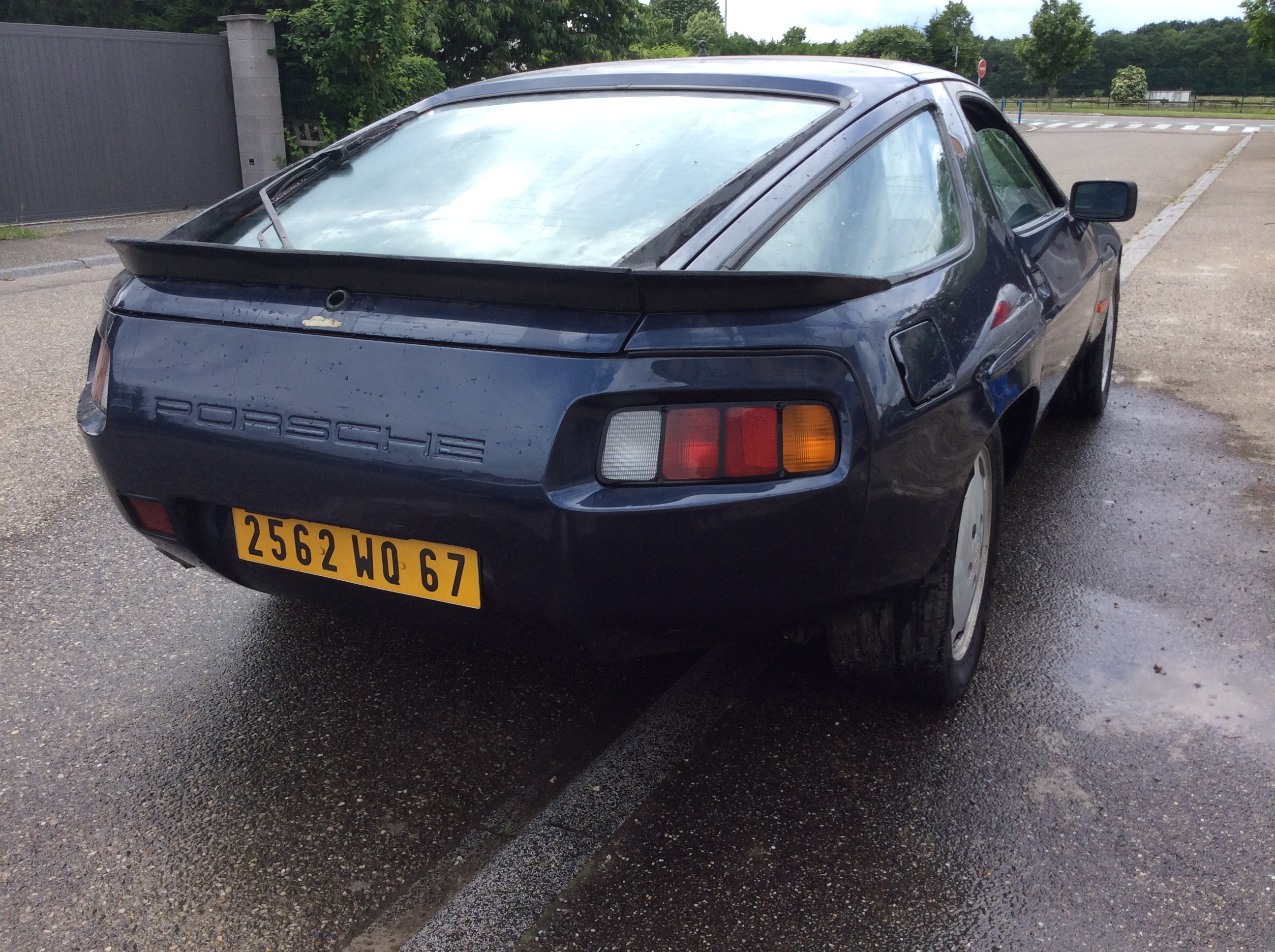

Bonjour tout le monde, et merci pour vos réponses.
Je vais regarder sur mon montant de porte
C'est donc pas gagné....
Ça m'embête car j'aimerais surtout retoucher mon aile arrière droite sur 4cm2 car la peinture a dû sauter il y a bien longtemps et il y a des signes de rouille.
En voyant cette photo l'un de vous pourrai me dire quelle couleur semble être la mienne?
J'en ai déjà vu quelques unes en photo sur notre forum qui sont dans la même teinte
Si la nuance n'est pas totalement identique ce n'est pas très grave, la complète sera faite l'an prochain.
Merci
Bonne journée

Comme a dit lilian, faire scanner ta couleur par un carrossier puis déterminer le code RAL le plus près pour ensuite acheter un aérosol de ce code.
Demande à un magasin de peinture leurs échantillons, les petits cartons de toutes les couleurs en éventail, et mets les a coter de ta voiture, celui qui ressemble les plus c’est le bon.
Les code RAL tu peu les trouver ICI

l 999 peinture sur demande du client , j ai eut le soucis lors de la remise en peinture de ma s2

Sans aucune garantie, cela ressemble à du bleu de Prusse.
