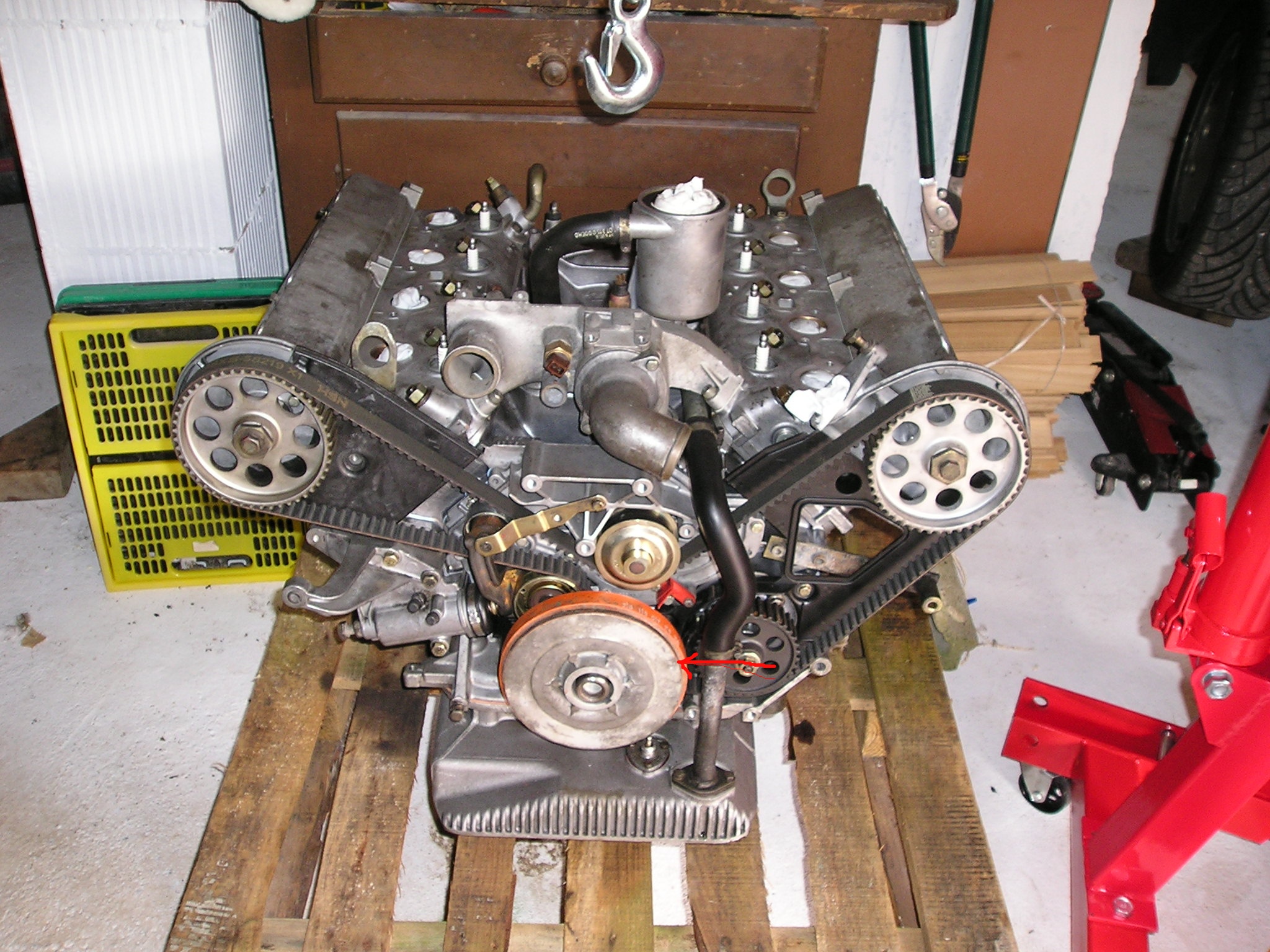

Chtit question : le volant moteur est dans le bon sens ?
Jean-Philippe

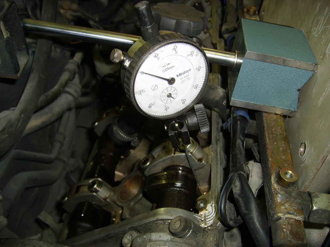

si tu veut etre sur il te faut un comparateur et refaire le calage corectement

Il faut que les inscriptions du calage soient lisibles (à l'endroit) quand tu regardes le moteur par devant : J'en connais qui ont fait une distri avec le volant moteur à l'envers (je donnerai pas les nomswanamoo a écrit :?????????????????????????????????
et ça donnait à peut prêt ce que tu décris.

Désolé, je suis pas mécano
C'est vrai que le volant moteur est de l'autre coté, c'est bien pour ça que j'ai mis la photo
(et je vois pas trop comment on pourrait le mette à l'envers lui effectivement )

Coté poulie Damper, pas de soucis, elle est bien dans le bon sens (j'ai cru que tu te foutais de moi JP, le coup du volant moteur à l'envers, cela doit être faisable à un novice...
). Ce que je comprend pas, c'est que le calage des arbres est défini par les deux poulies d'arbres à cames, qui sont clavetées. Il n'y a donc pas de réglage spécifique, on est obligé de tombé bon, à quelque degrés près. En ce qui me concerne, il y a presque 1/2 tour sur la Damper pour avoir les repères des arbres en correspondance. Là, je voudrais bien que l'on m'explique.

Sinon Lionel, quel est le calage dont tu parles (comparateur)? Je suppose qu'il faut enlever les deux caches culbuteurs ???
