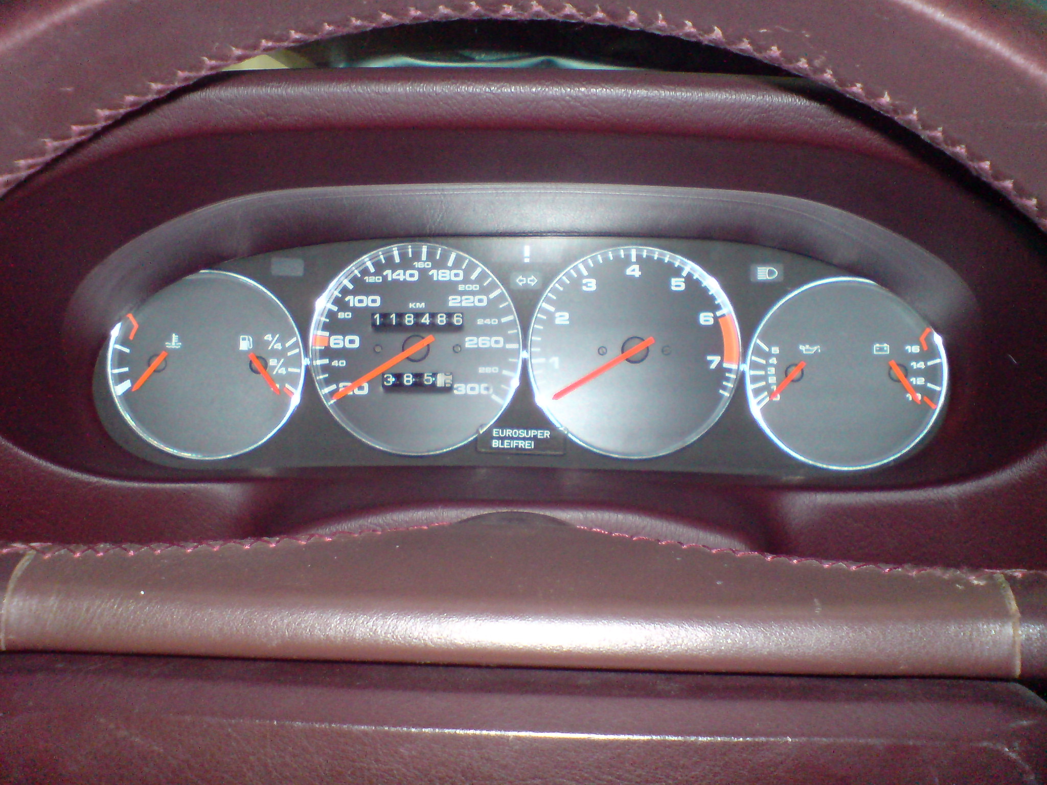

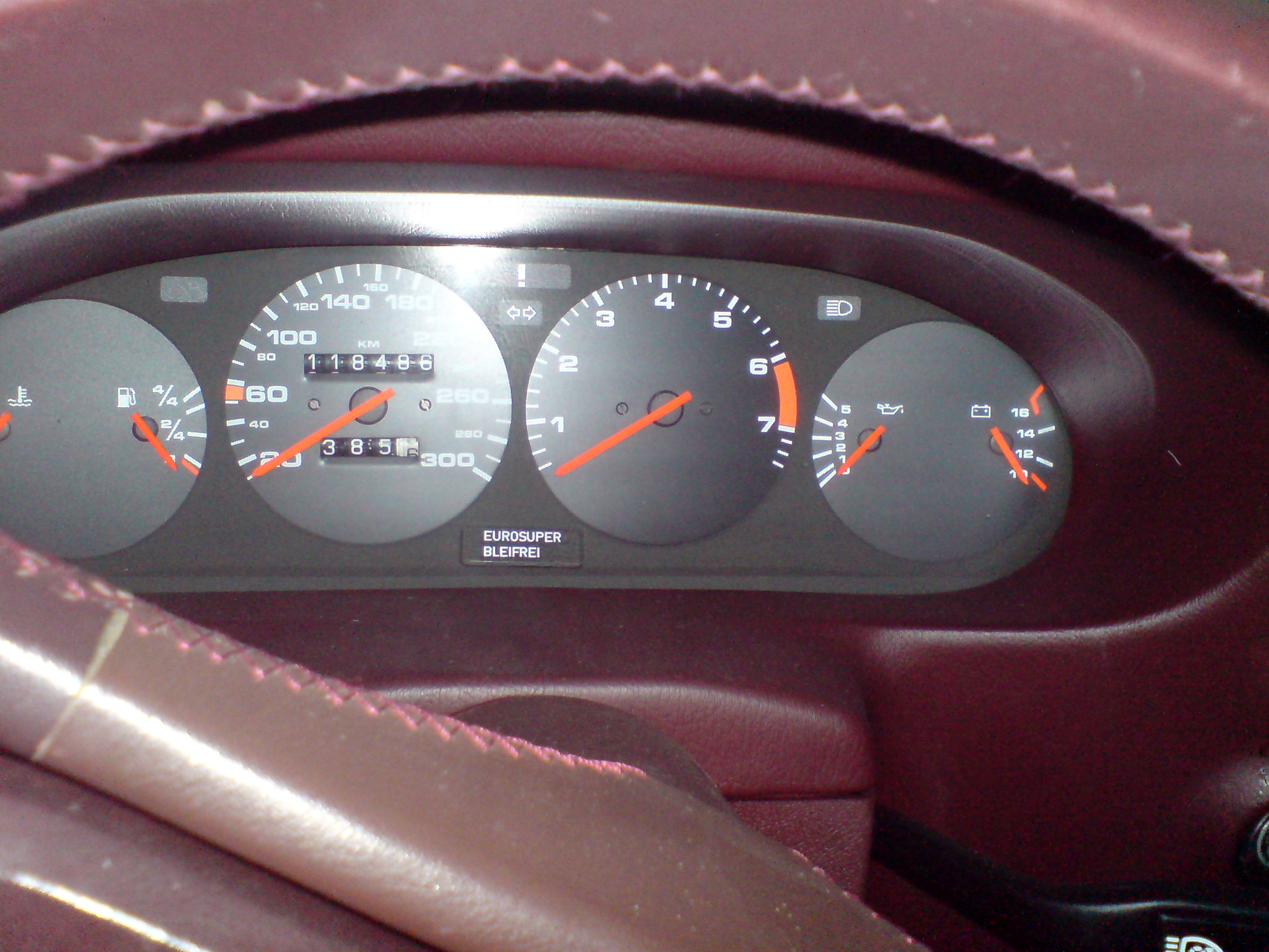

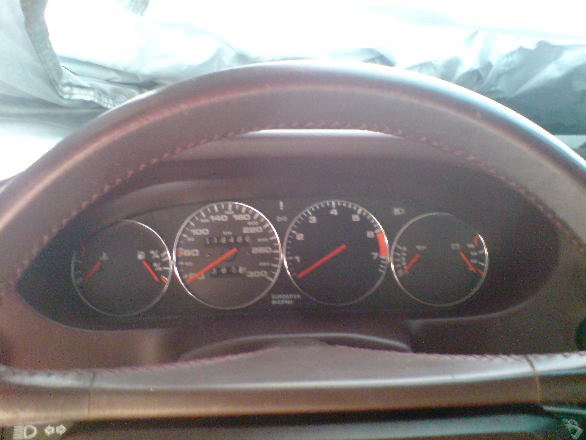

Histoire de, un petit changement de look des compteurs avec un cerclage alu...
Vues ci-dessous avant / après.
Juste dommage qu il n'y a pas un peu de jeux entre les deux cerclages du centre, cela aurait été mieux... mais bon... Ca change quand même un peu...

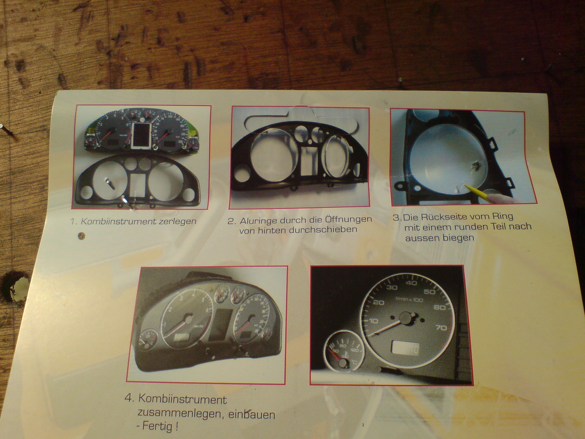

- Décoller délicatement la vitre, mettre en place le cerclage : les deux au centre rentre avec cerrage, ceux de chaque coté ont un peu de jeux, du coup, ils tiennent en place avec du double face très fin (deux bandes de 3 cm de long sur chaque cerclage apposées et coupée au scalpel)
- Remise en place de la votre avec 5 petites bandes du même double face (pas de besoin de coller ça comme un âne vu que la votre en prise en sandwich entre le bloc compteur et le tableau de bord)
- Remise en place du bloc compteur, commodo, vis btr, caches, volant.

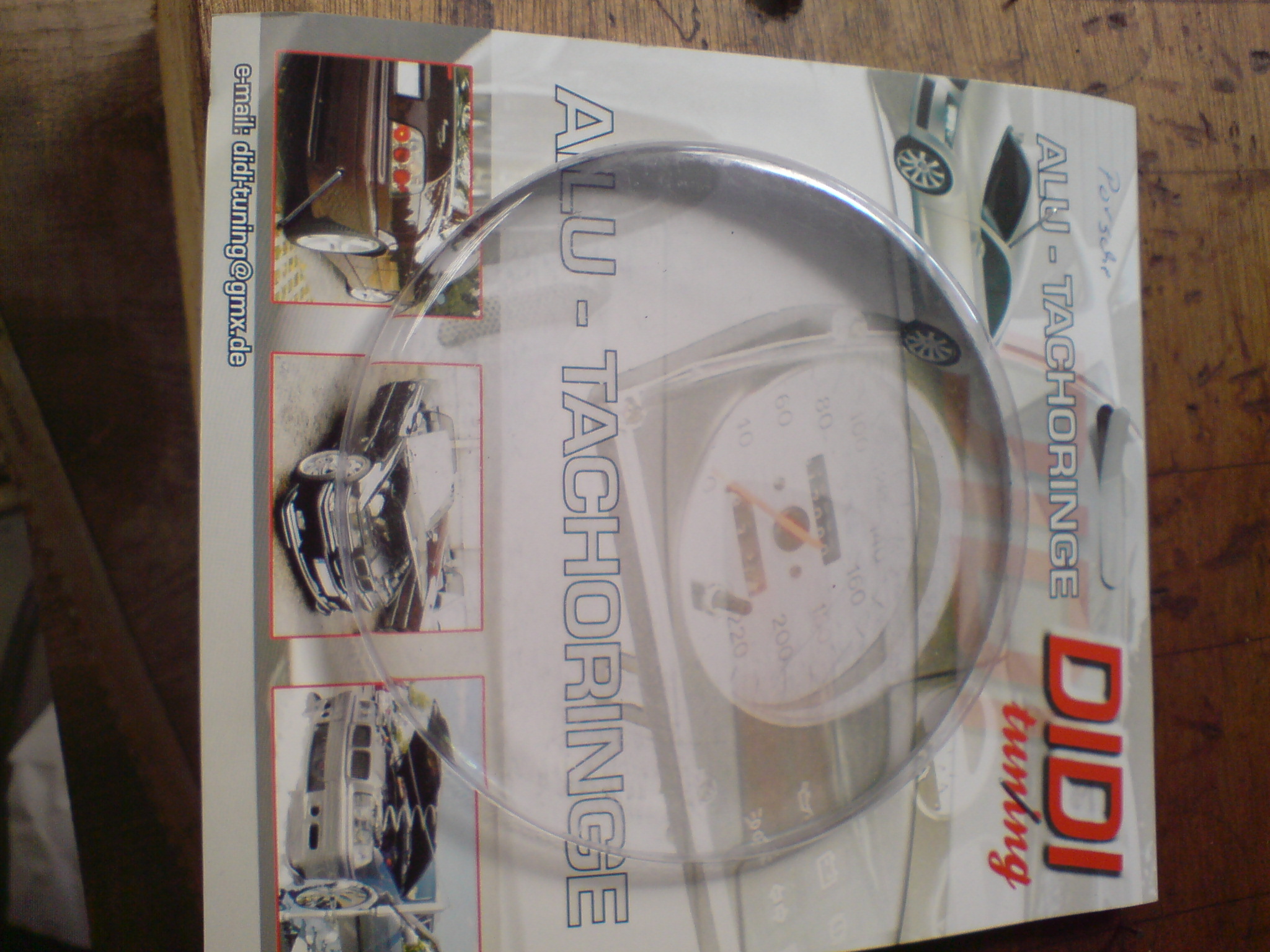

J'ai trouvé ça sur ebay, ça s'appelait *1* Alu Tachoringe Porsche 928 / 968 / 944 ab 1985 (#380070192459) et ça se trouve chez http://stores.shop.ebay.fr/Didi-Tuning__W0QQ_armrsZ1
Prix : 26€50. Ce n'est pas tout à fait parfait (cf commentaire ci eau), mais pour le prix, c'est pas mal, et c'est bien de l'alu, pas du plastic (j'en ai vu ailleurs à 80€ le jeux. J'imagine qu'à ce prix la, ça doit être nickel ...).
POur le montage, sur la pochette, ils préconisent de "matter" le cerclage sur le support pour qu il reste en place. Moi, je n'ai pas voulu enlever le fond noir, des fois que ... et puis ça l'a fait comme ça, alors !
