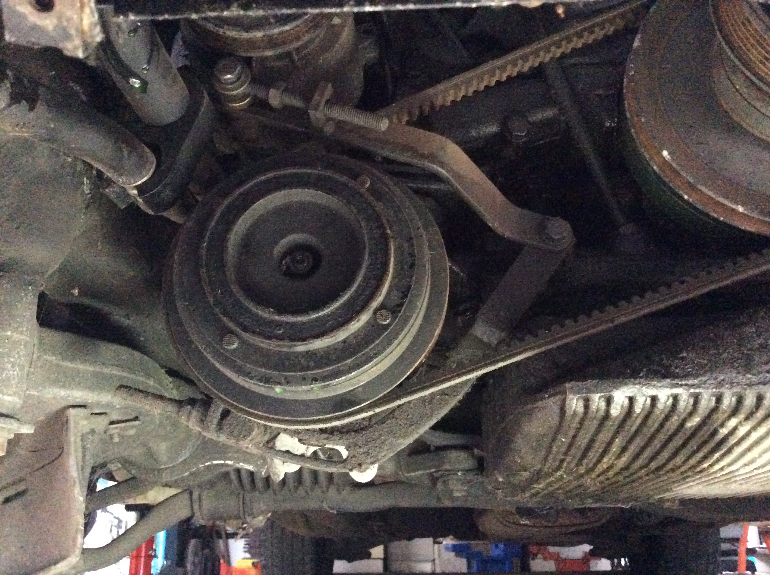

Comme prévu, j'ai commencé mes travaux pour la distri, plusieurs questions me turlupinent:

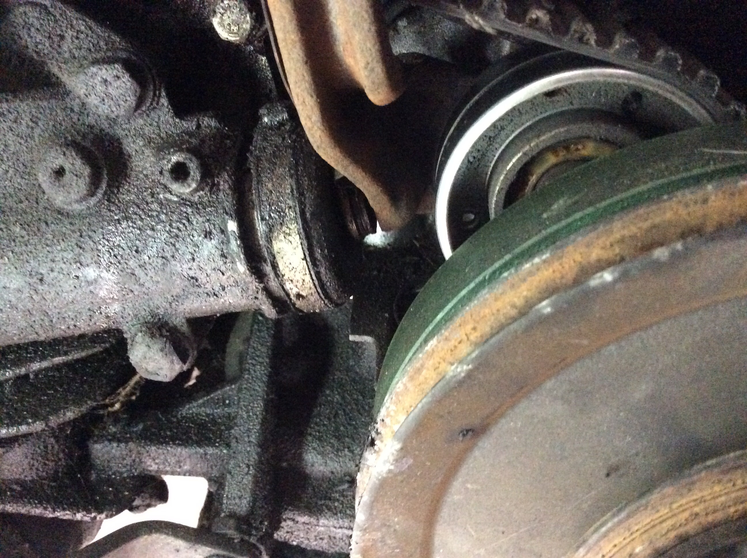

1- la poulie absorbeuse de choc sur le vilo est verte et non orange, normal? De plus je n'y voit aucun marquage, reste à espérer qu'ils soient en dessous....
2- j'ai coupé la courroie de clim car impossible de détendre assez la courroie pour qu'elle sorte.....
3- on dirait que je n'ai pas les vis de purge sur mon galet tendeur, normal?
Je n'ai pas trouvé la première vis de vidange du LDR, celle sur le bloc...
Bon j'avoue c'est un peu galère mais ça va, il faut adapter le dossier pour une S2, je me note les modifs puis on verra (bobine droite qui empêche la sortie du cache distri et d'autres détails)
Merci à vous
Hervé

1-le damper,ou amortisseur de vibrations,est vert / son marquage est 0T 5 10
2-couper une courroie pour la sortir c'est couper une neuve pour la mettre en place : le démontage mécanique n'est pas correct,insuffisant
3-II n'y a pas de bouchons de purge/remplissage non pas sur " le galet tendeur" mais sur "le tendeur hydraulique"
4-Il y a 2 vis de vidange sur le bloc moteur :vers le carter d'embrayage niveau cylindres 4 et 8
SVP : nettoyage du moteur avant d'y travailler, au vu des 2 photos cela n'est pas le cas

nickel32 a écrit :S2 1985 (moteur que j'ai dans mon sous sol )

On nous dit de mettre l'amortisseur de vibration sur 45 avant d'entamer le démontage des poulies sur l'axe du vilo, si je n'ai que 0T-5-10, je dois le mettre sur quoi?
Il est évident que je vais démonter le compresseur, je ne crois pas que si je scotche la nouvelle courroie après l'avoir coupée ça tiendra...... ;)
Je vais nettoyer le moteur, évidemment!!!!! Une chose après l'autre....

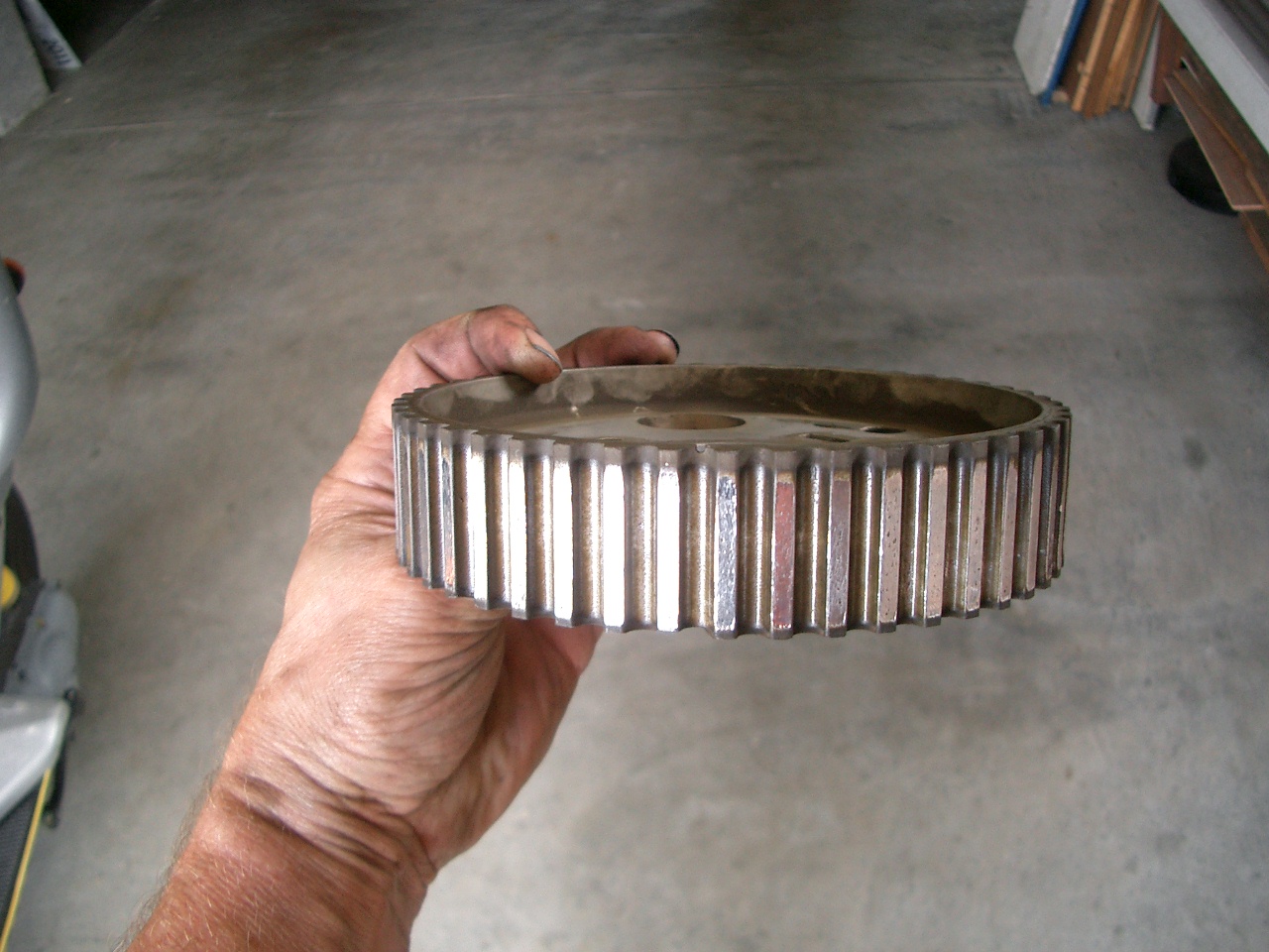

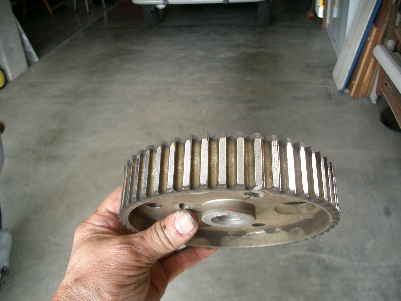

En fonction du kilométrage il y a une dégradation des pignons alu des AC et de la ppe à huile.
Ces pignons ont en surface un traitement de dureté.Si ce traitement est dégradé il faut impérativement changer le pignon.
Sans ce traitement les dents du pignon fondent comme neige au soleil.
Ok
A changer
A changer (c'est le même en photo différente)
C'est quand j'ai restauré la S4 de David.Neuf il doit être dans les 300 à 350 €
Il me semble que la voiture de David avait dans les 200000 km
Fais voir çà à Lio Junior
