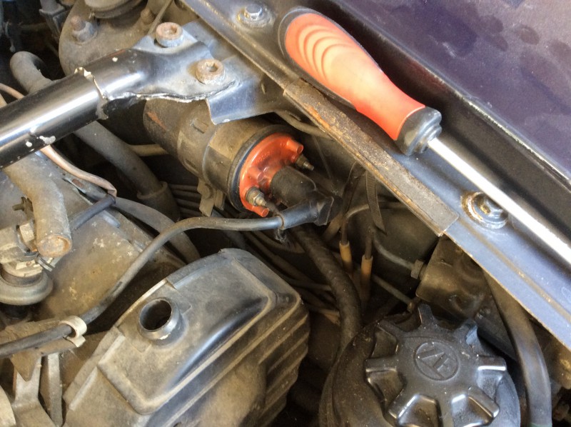

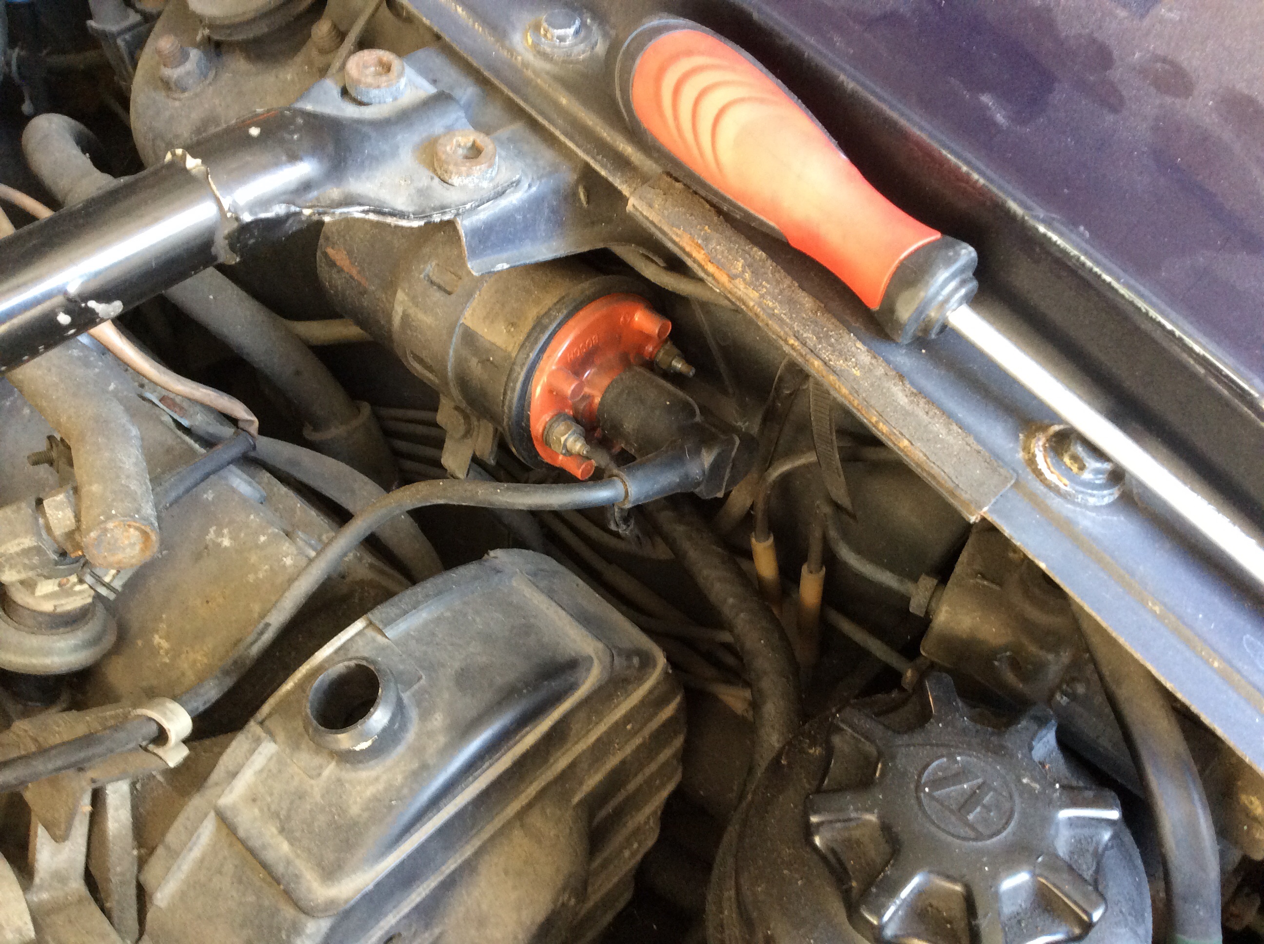

- je mets le Métrix sur la bobine de droite (toujours face au moteur), tentative de démarrage, je vois que la bobine n'est pas alimentée
- la bobine de droite elle, n'a pas d'alimentation 12v? Je ne capte pas comment elle fonctionne celle ci si elle n'est pas alimentée.....

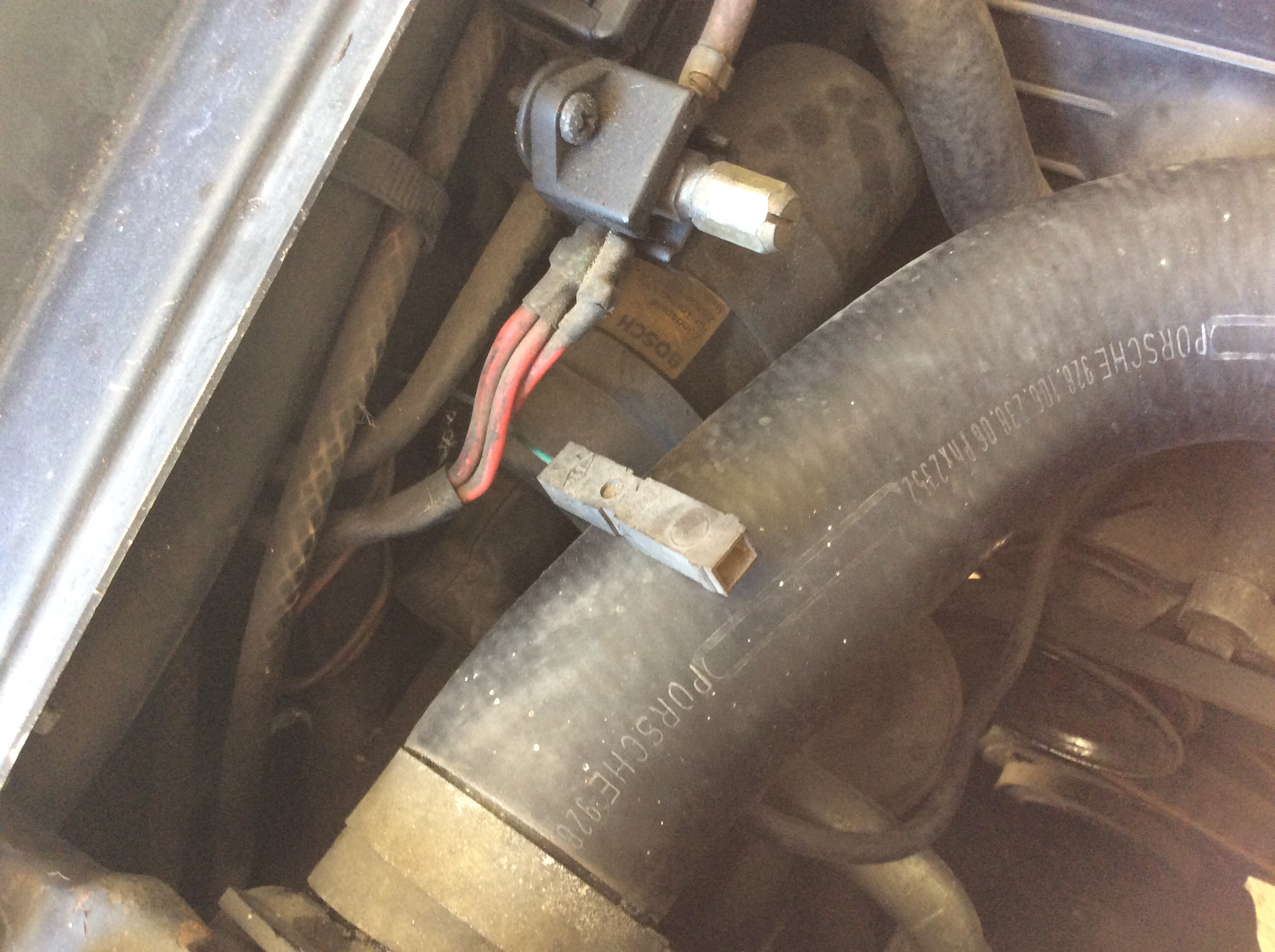

Puis le petit fil vert dans cette cosse qui ne va nulle part...... Quelqu'un sais à quoi sert ce fil?

Je pense que le fil vert c'est pour le compresseur de clim. Ca ressemble très fortement au connecteur de son alimentation.

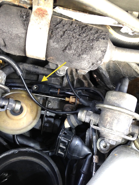

Puis aurais-tu une photo de l'emplacement du pmh par hasard?
