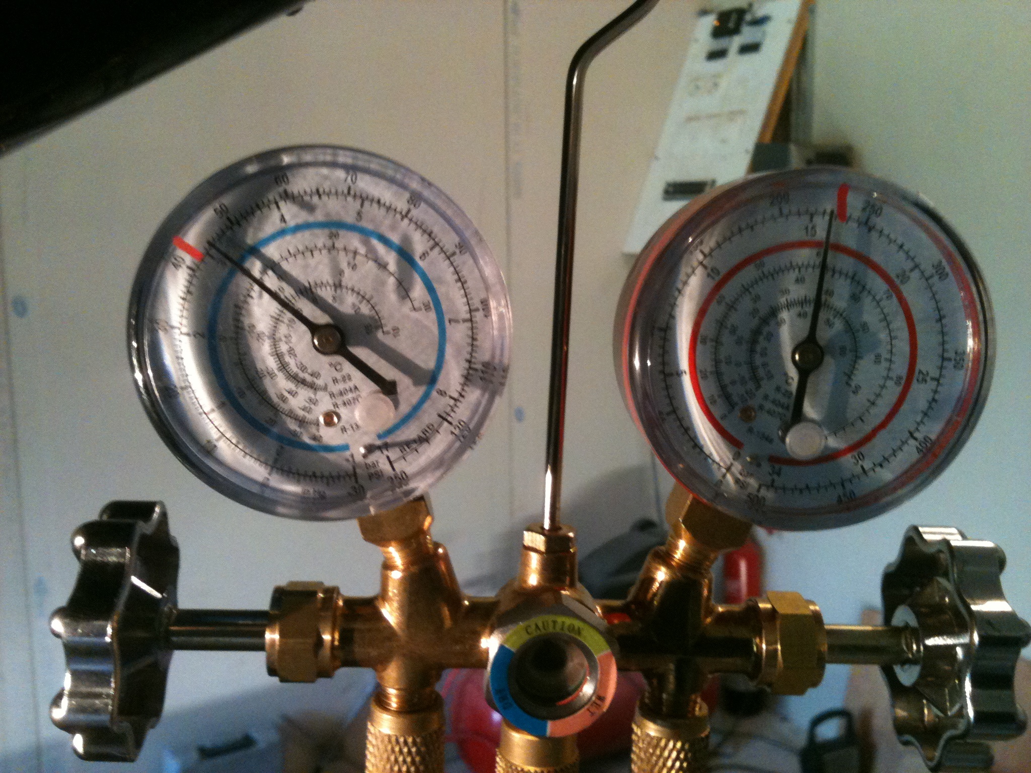

Re: valeur recharge climatisation
Message par Fred PAU » dim. 2 août 2015 13:25
Salut
J'y ai mis 3,1 bar en BP et 16 bar en HP. Ça marche pas mal.
Gaz R 22a dura cool 2x 170g
Message par fab928gt19 » dim. 2 août 2015 20:32
Je vais déjà voir avec un autre mécano , par contre Fred ou as-tu trouvé ces valeurs ou est-ce un réglage perso ? Le mecano que j'ai vu avait peur d'endommager le compresseur . :what:
