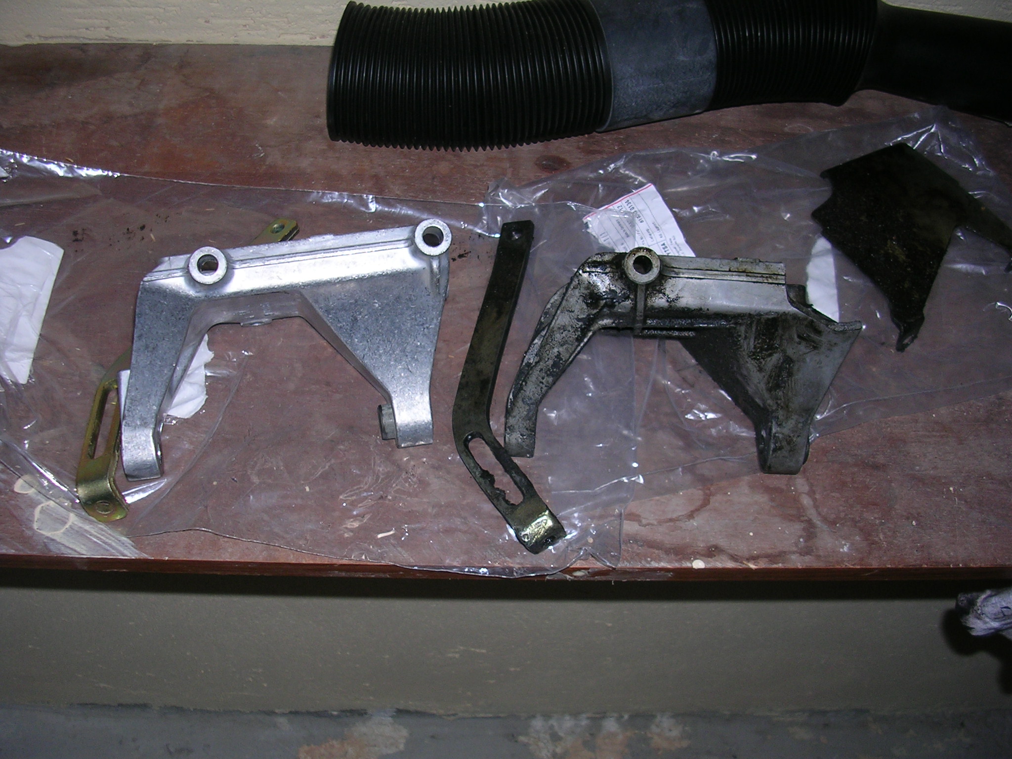

comment peut on casser cette pièce :gne: console (support) du compresseur clim
les boulons du bas avaient disparu un boulon du haut tordu
trop de tension sur la courroie
un choc
quand j'avais le débitmètre Hs j'ai pris un dos d'ane à "l'arrache" la 28 a fait des étincelles :oops: et l'étrier (tendeur) est en partie basse :(
console et étrier sont remplacés sans déconnecter les conduites :mrgreen:

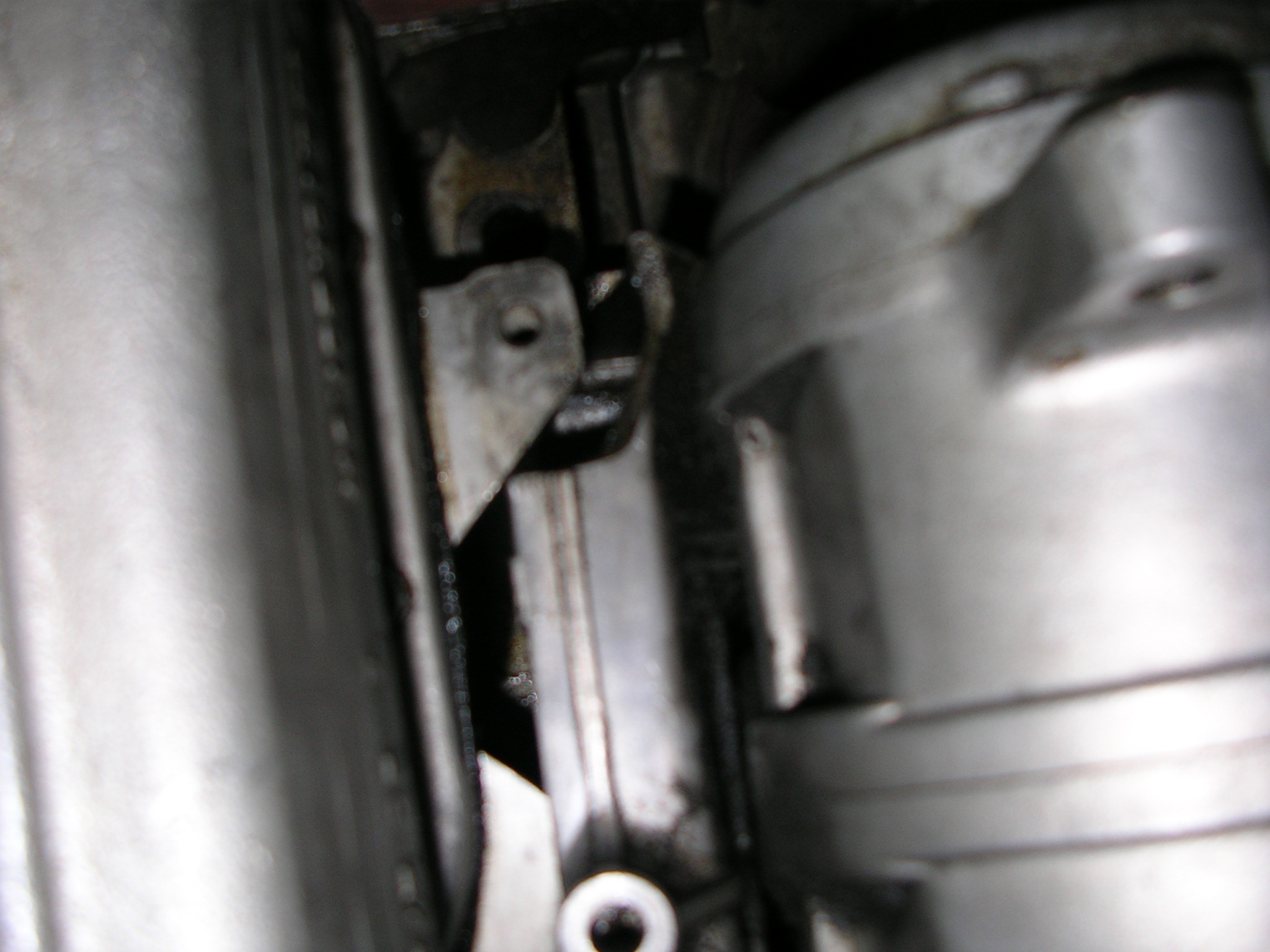

vue de dessous

Bonsoir,
je pense que tu n'as plus de plaque plastique sous moteur, non?
Son rôle est aussi de "glisser" sur les obstacles éventuels et en se déformant un peu de permettre de ne pas arracher le compresseur par exemple.
Il est effectivement assez exposé aux chocs inférieurs.
