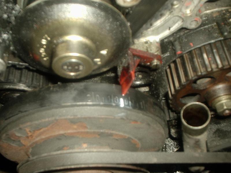

négatif c'est 5 ans max est c'est très simple a changer , mais le volant moteur est a déposer , je doit avoir quelque photos , fait ta pompe a eaux , et vérifie ton tendeur sur le manuel il n'y a pas grand chose .

fait très attention au calage PH du cylindre N1 il va te procurer les repaires sur les volants on bloque le moteur avec une cal sur le volant moteur est on démonte attention au tendeur
