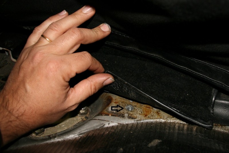

J'ai découvert ce filetage sur le plancher du coffre, derrière les sièges arrières de ma 928, à peu près au niveau des fixations des amortisseurs et il y a le même de l'autre côté. Sauf erreur, ils ne sont pas documentés sur le PET.
Qui peut-me dire ce que c'est ?

Il semblerait que certains s'en servent pour fixer un siège bébé :

je pensais aussi a ça mais est ce d'origine sur toutes :sceptic: :sceptic:

En cas de choc, la pièce noire va plier et peut casser. Pas top.

Ce système-là semble plus sérieux :

Message par deltaoscar » mar. 15 avr. 2014 11:33
Avec un effort à 45° max, pas en perpendiculaire.

zebulon074 a écrit :je pensais aussi a ça mais est ce d'origine sur toutes :sceptic: :sceptic:
A ma connaissance, oui.
C'est effectivement un point d'ancrage pour siège bébé.

Porsche ne semble pas avoir prévu de vendre la fixation. Rien dans le PET ...
