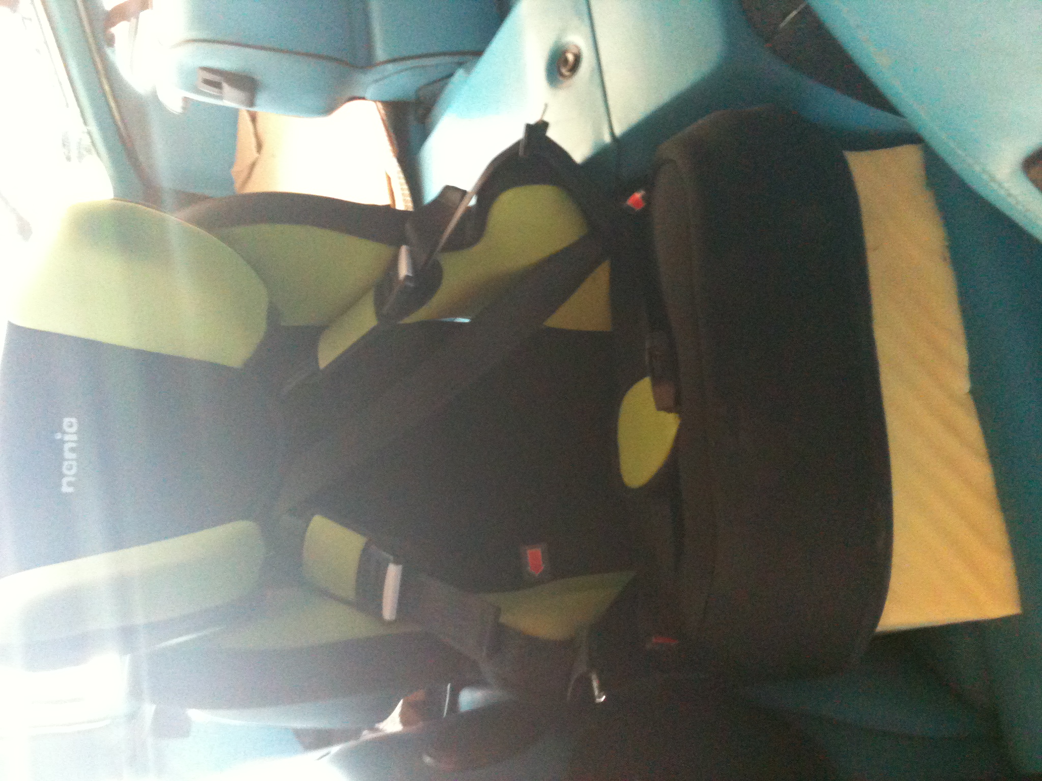

pour ma part je le fixe comme sur une voiture normale à part que j'ai mis de la mousse dessous découpé pour épouser la forme du siege et se tenir à la hauteur de la boucle.Par contre le siege est légèrement de travers car le fond du dossier de la 28 manque de largeur.
Bon courage et bon dimanche et j'espere avoir pu d'aider avec cette photo.
Fred
Fred

Par contre il me semble que ta ceinture de sécurité ne passe pas par les points de fixation du siège, mais par dessus le siège.
