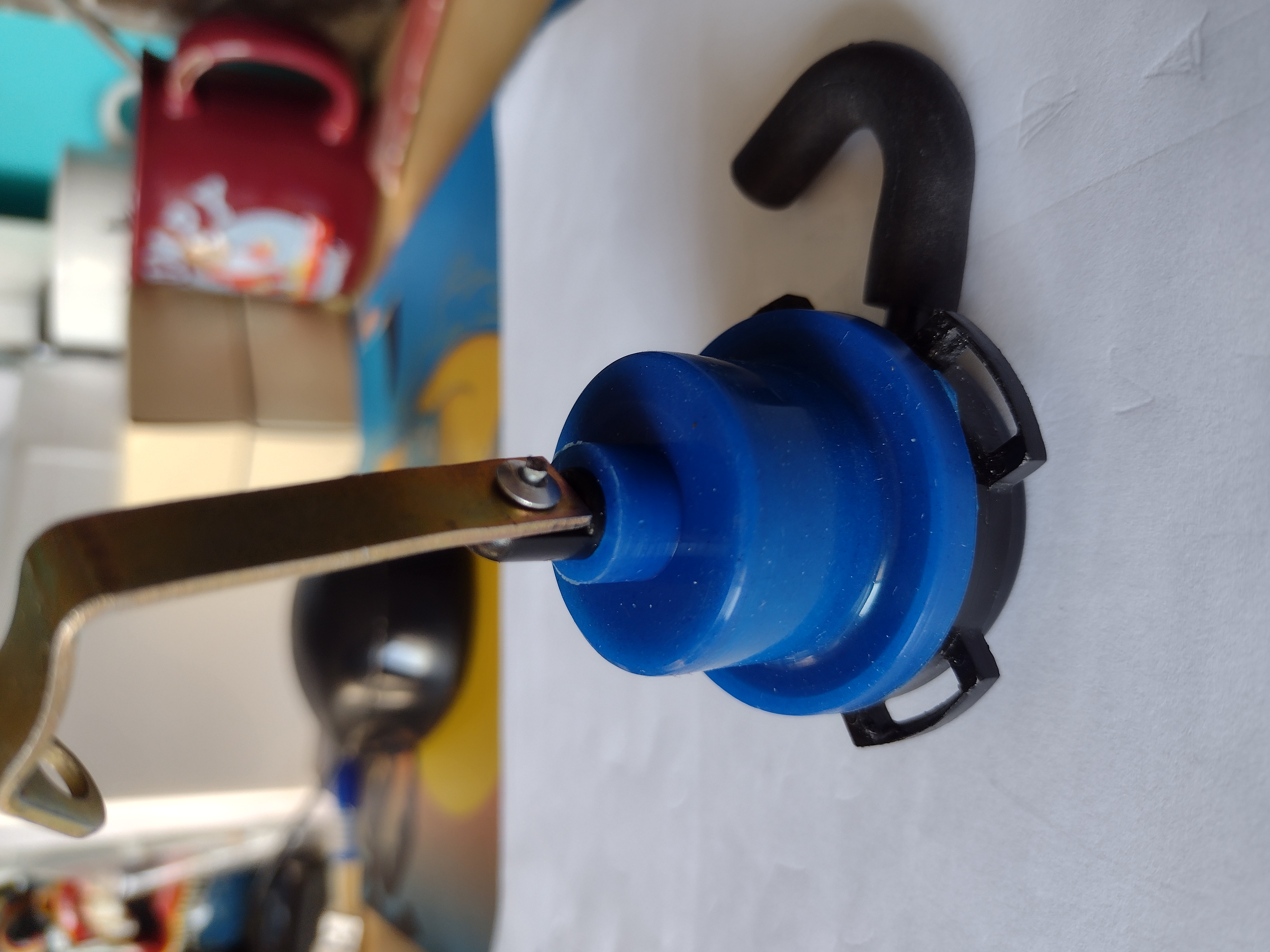

J'ai reçu la capsule ce matin, les petits malins ils ont mis le catalogue des pièces 928 encore disponibles, il y en a quelques unes de sympa à des prix raisonnables. exemple la membrane 20€ directement chez eux,30€ sur Ebay, chez les ricains 50€ + port + taxes.
Pour le sens de l'anti retour le plus simple est la bouche en sachant que le Mastervac aspire de l'air, donc tu aspires d'un coté de l'anti retour si cela passe tu mets ce côté vers le Mastervac, sinon tu essayes avec l'autre côté. l'un des deux doit passer à l'aspiration.
AL2004
Messages : 2216
Alias : AL2004
Re: Toujours de l air chaud dans la 928
Message par AL2004 » jeu. 3 mars 2022 15:33
Comme une image vaut mieux qu'un long discours (deux c'est encore mieux)
La membrane semble plus en silicone qu'en caoutchouc, elle s'adapte parfaitement à la capsule , test de mouvement sans problème.
Reste à voir dans le temps, sa longévité avant perçage, je referai un message dans dix ans pour vous dire quoi (quoi) :-mdr:

A mon avis .. le silicone offrira une longévité plus longue .. donc donne nous ton avis dans 20 ans .. :)
Dans tous les cas .. livraison rapide 😀
