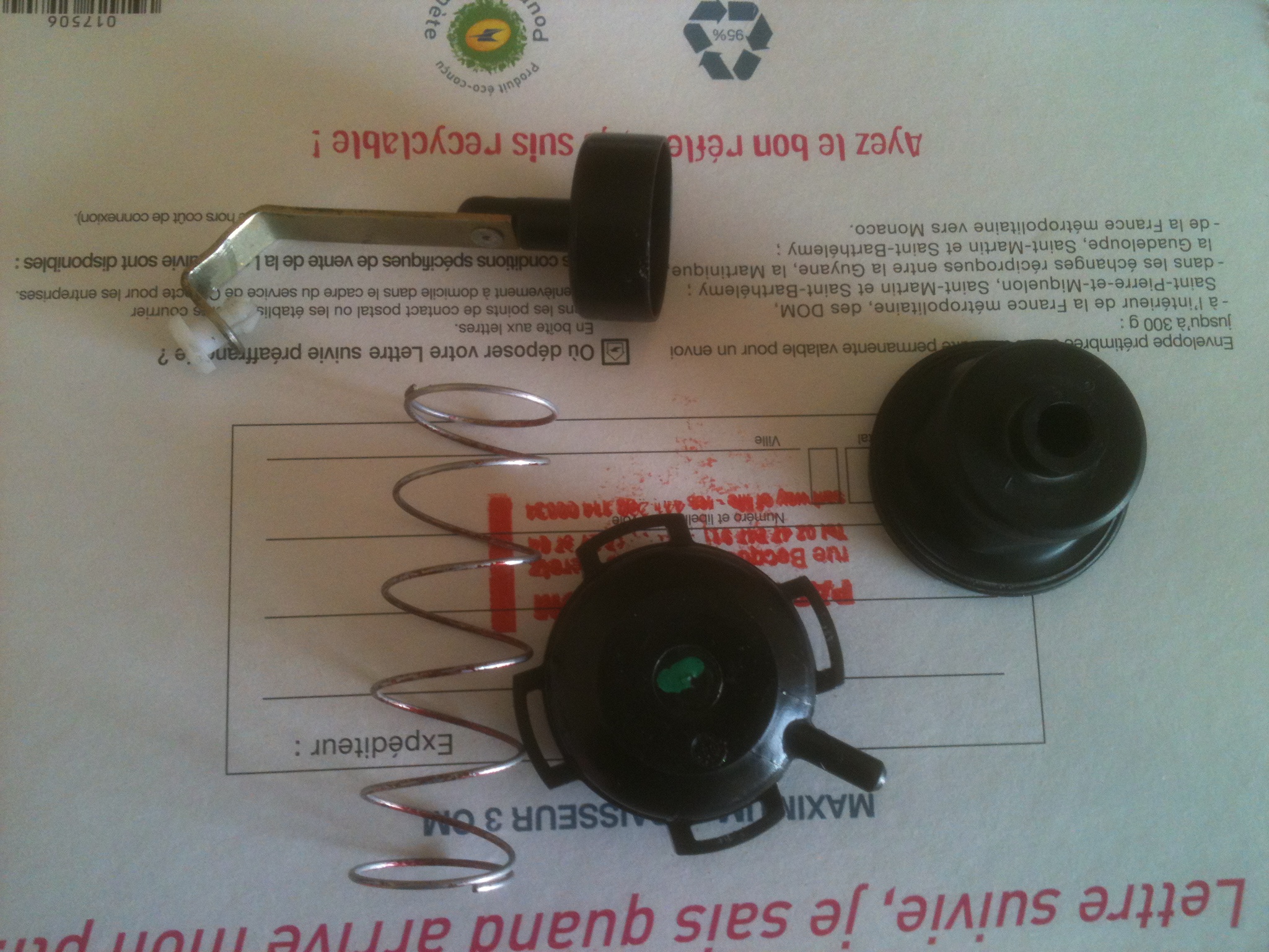

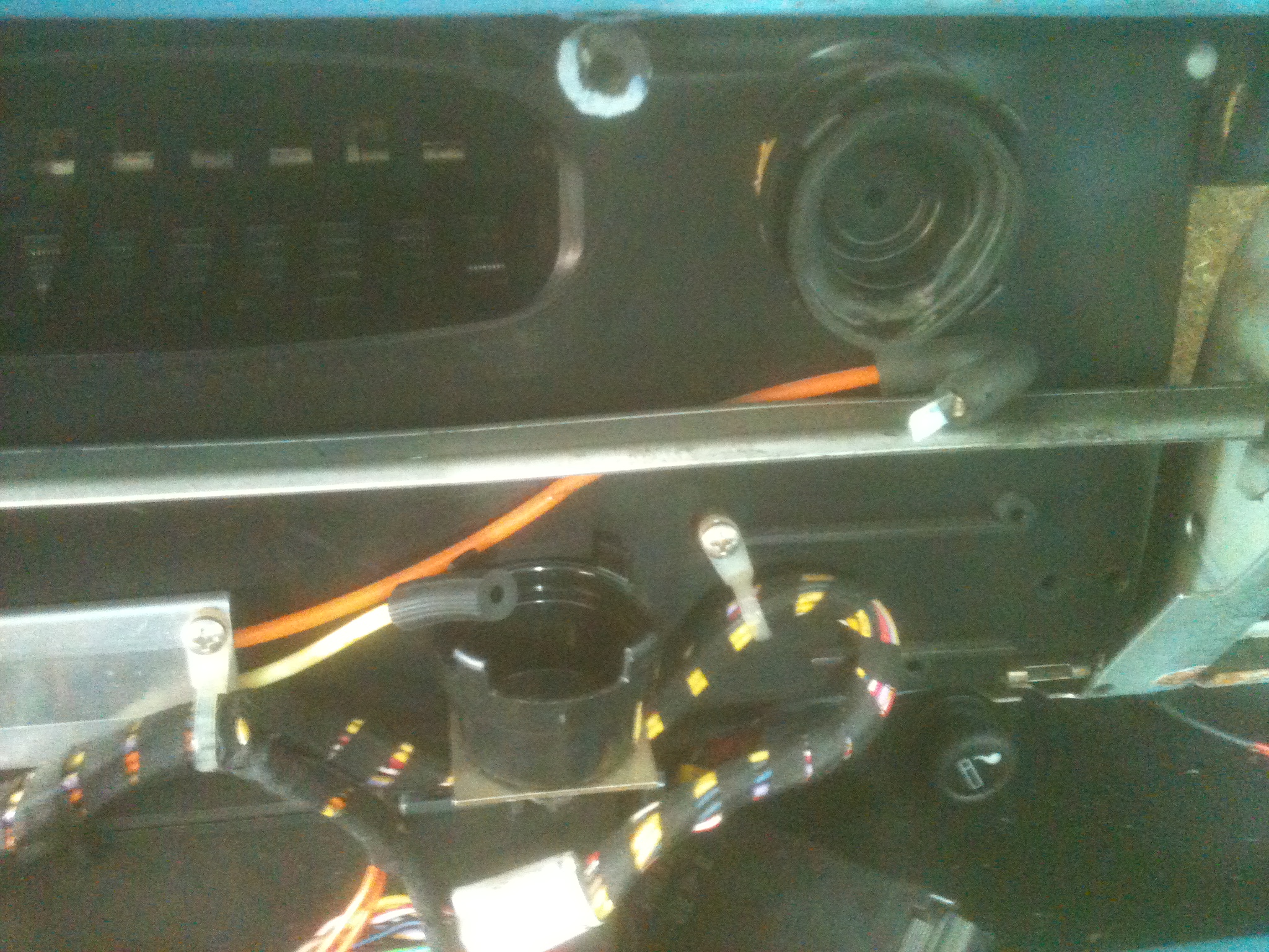

Message par Fred PAU » dim. 3 avr. 2016 15:48
Bilan de l'opération, 2 membranes percé et la fiche de la sonde de température intérieure qui avait un mauvais contact donc ne commandé plus la vanne de mélange air chaud/froid.
Es que quelqu'un aurai déjà trouver juste la membrane au détail ?
si non je vais commander 2 clapets identique le moins cher et le désossé pour récupérer la membrane intérieure. Se sera le plus simple car tout est riveter de l'intérieur de TDB. Un sacret bordelle à démonter.

Messages : 6852
Message par citron27 » dim. 3 avr. 2016 16:11
As tu fais quelques photos? Il va falloir que je m occupe de ces 2 membranes

Message par Fred PAU » dim. 3 avr. 2016 18:42
citron27 a écrit :As tu fais quelques photos? Il va falloir que je m occupe de ces 2 membranes
petit tour au garage pour faire plaisir à citron27 :fr4:
