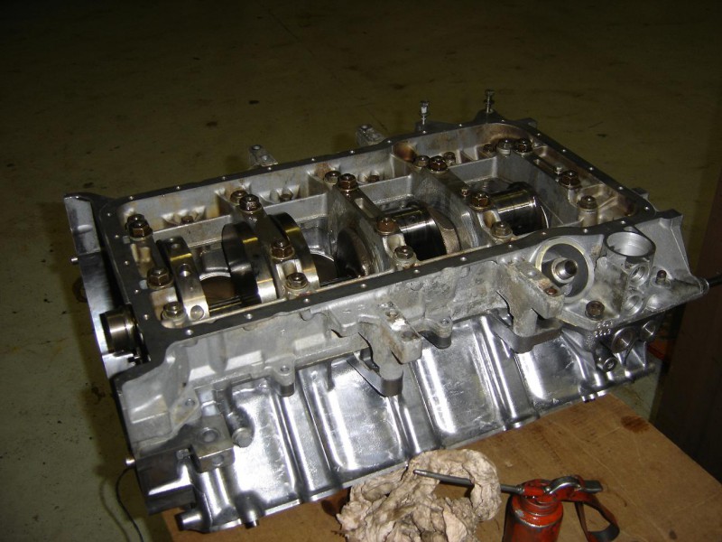

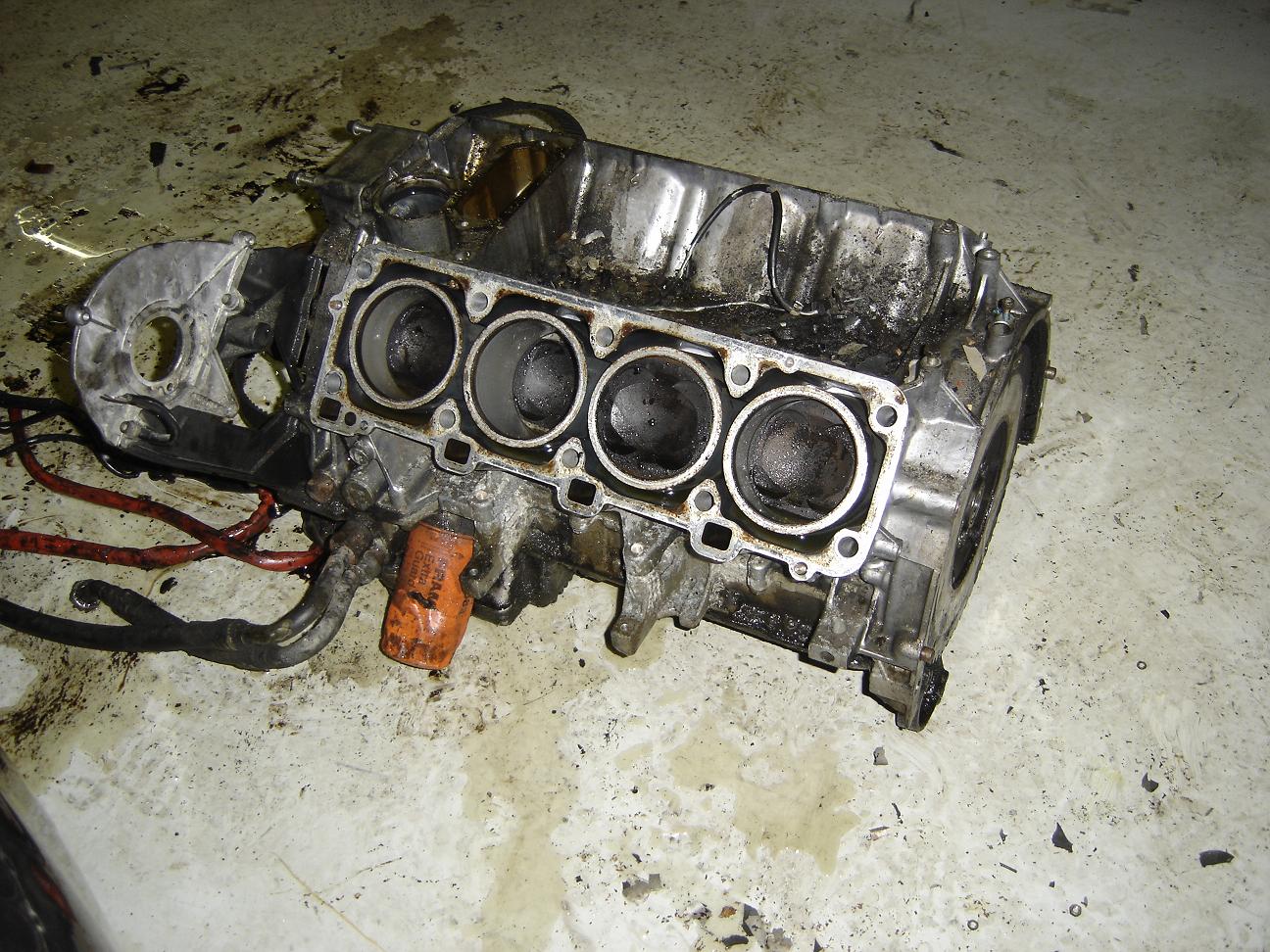

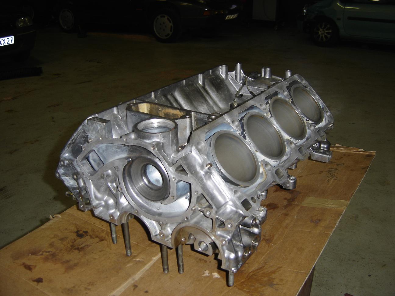

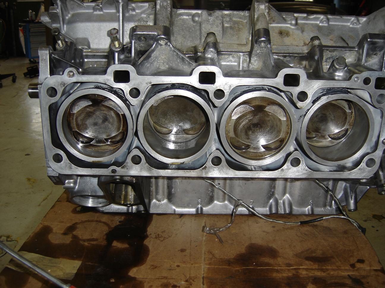

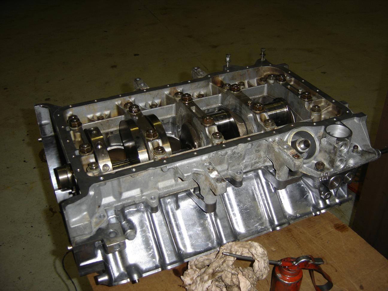

ah mais j'en ai dejà un car en 2008 j'avais acheté une autre S4 avec le moteur bloqué et donc je l'avais sorti pour le refaire
vilbrequin et coussinet de vilbrequin mort
voici quelque photo ...

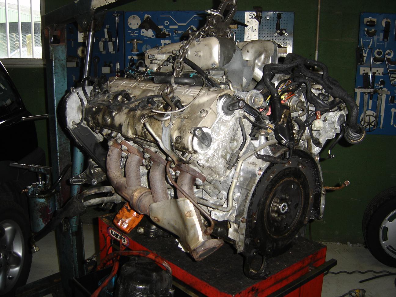

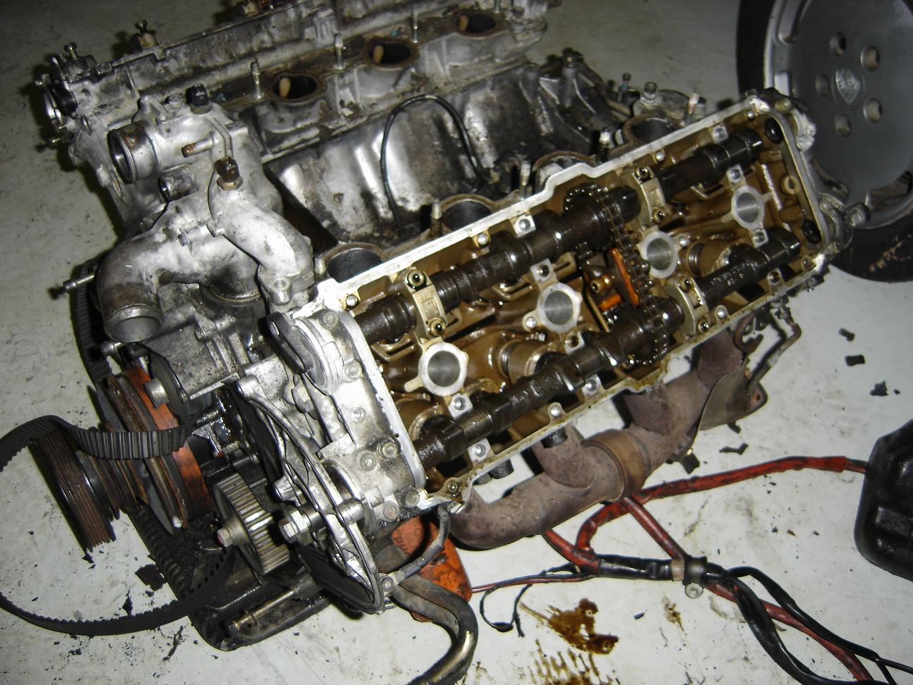

Tu n'as pas fait de photos des étapes du démontage de la caisse à tout hasard ?
- PRO
- Messages : 430
- Enregistré le : mar. 6 juil. 2004 01:50
- Pro : Oui
- Auto : 928 s4 89 BA (ailes GTS)
bentley continental gt 610 cv
rolls silver shadow 2
bmw 628 csi (en restauration) - Localisation : evreux / rouen
Re: Distri tous le 5 ou 10 ans ??
non aucune
mais il te faut dans les 5 à 6 heures pour sortir le moteur
pour le tout compte dans les 80 heures
