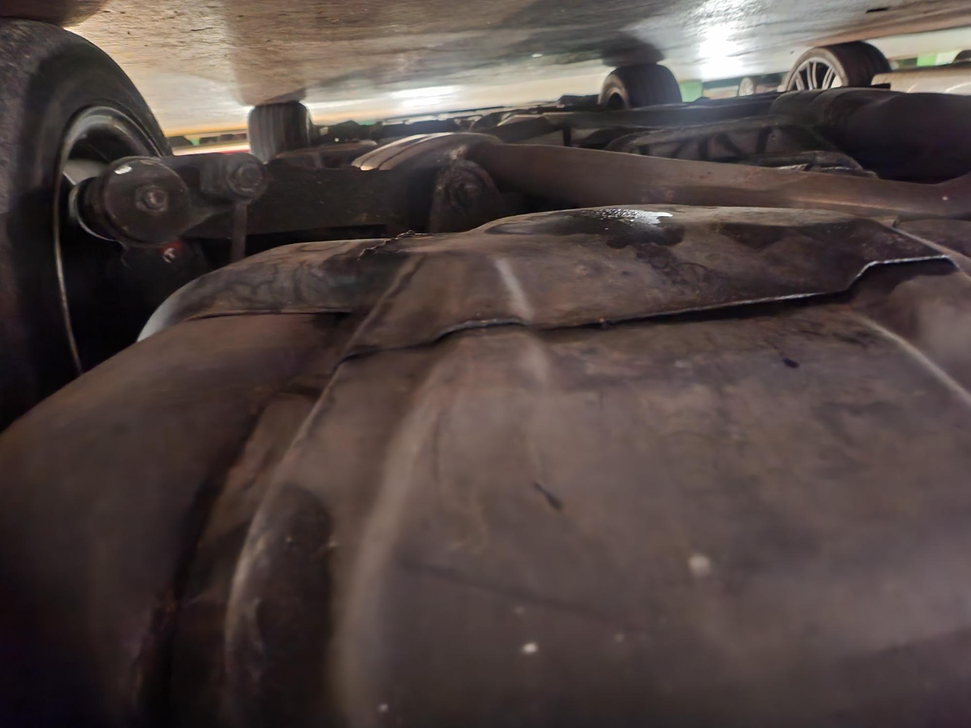

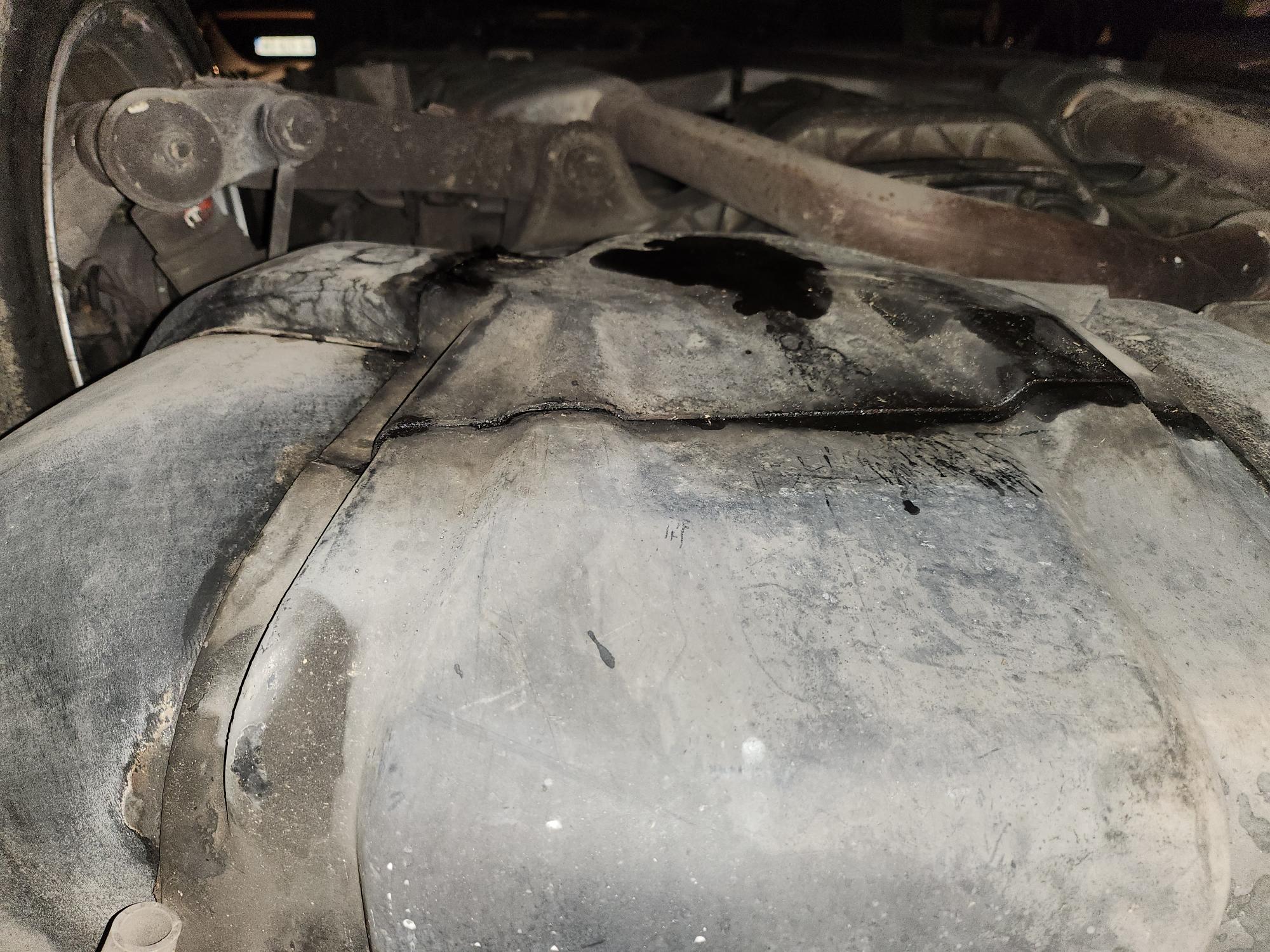

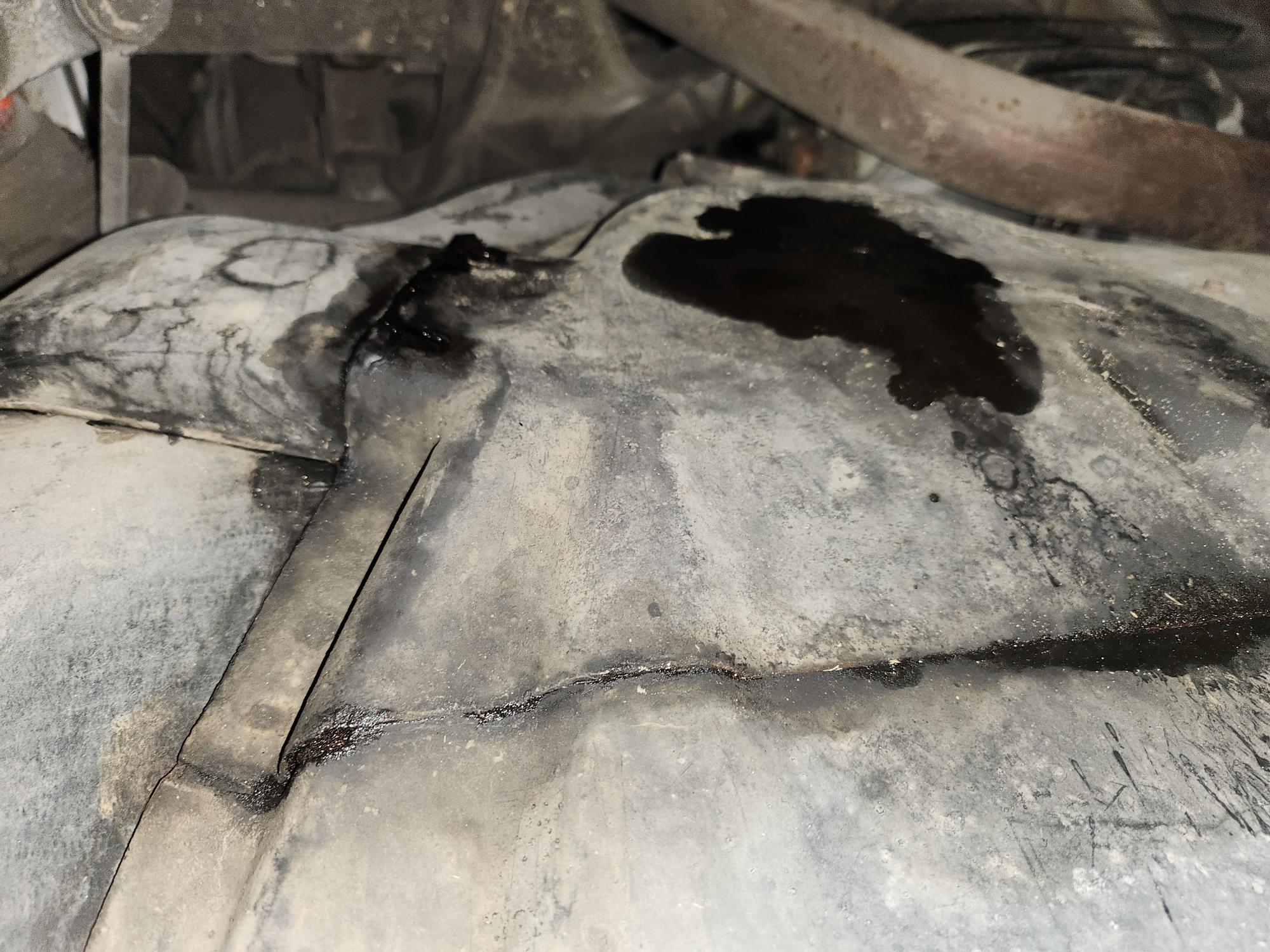

Découverte peu plaisante.... une tache au sol (arriere droit) qui sent l'essence?
Photo en PJ
Qu'en pensez vous?
C'est normal, classique ou gros pb sur le reservoir ou juste une durite ?
Merci bien
Arnaud
Photo en PJ
Qu'en pensez vous?
Merci bien
Arnaud

J'ai eu la même chose sur la mienne : le plastique du réservoir finit pas devenir cassant, ça se fend au niveau du support métallique et ça fuit... Il existe des produits miracles pour le réparer mais j'avais préféré le remplacer :
viewtopic.php?f=13&t=19725&p=249567#p249567
Avec un peu de chance, ce sera juste une durit :
viewtopic.php?f=13&t=25492#p342999

Regarde la petite durite à la sortie du réservoir, 10 cm de caoutchouc 10€ avant de te lancer dans un nouveau réservoir.

J'ai eu aussi un soucis de fuite l'an passé à ce niveau mais c'était le tuyau métal entre le filtre et la pompe qui perdait au niveau de la soudure de l'embout fileté.

Elle part chez mon top garagiste de Courbevoie. Il va mettre l'auto sur le pont et verifier tout ca.

Bon, c'était juste 2 joints de la pompe à essence qui dataient de 1989 ;-)
Ouf rassuré.....c'est reparti pour un tour et un max de plaisir.
Merci encore pour vos réponses.
