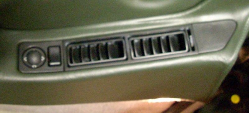

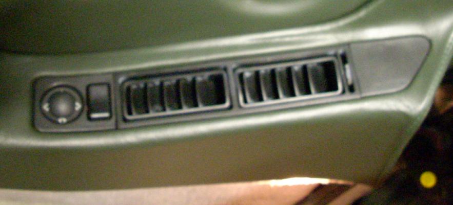

J'ai compris ce qui me génait en vérifiant sur la mienne : je n'ai pas la petite plaque entre les aérateurs et le bout de l'accoudoir. C'est un truc qui a dû apparaître avec les S4...
Mais du coup je n'ai pas trouvé ce qui ne va pas :sceptic:

En fait à cause du cuir il y a moins d'espace pour mettre en place les 3 pièces : cache inférieur, aérateur et cache supérieur (ou boutons de mémorisation des réglages du siège conducteur suivant option). Donc j'ai dû les raccourcir car il manquait au moins 4mm ! J'ai essayé de le faire le plus proprement possible ;-)
Sur le PET il y a une référence pour ces éléments avec option cuir. Peut-être sont-ils un peu plus courts pour tenir de l'épaisseur du cuir ? Mais à 70€ simplement pour l'aérateur...

lilian85 a écrit :Oui entre autres :bravo:
Le résultat est du plus bel effet ! Bravo :)
