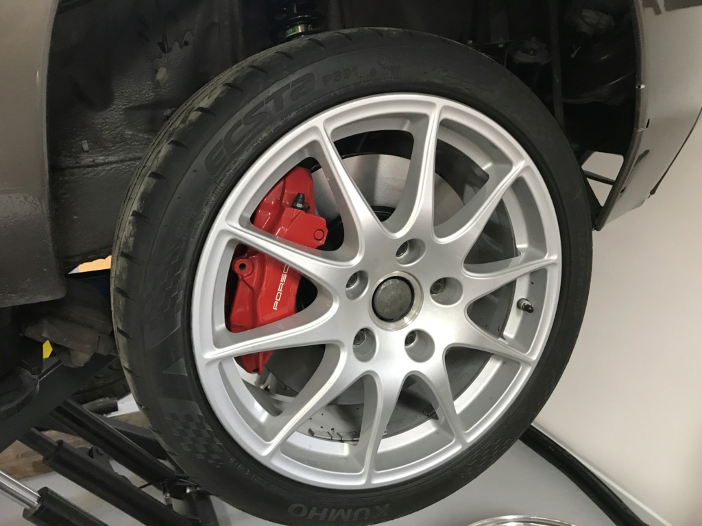

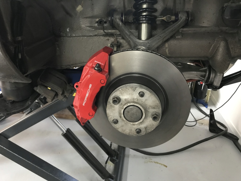

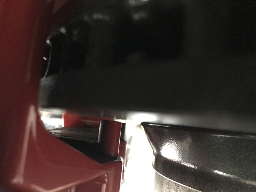

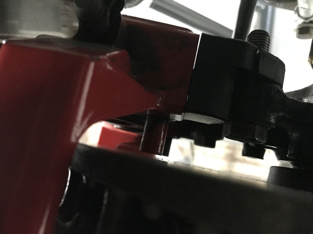

Les freins avant, c'est bon :
L'étrier est bien centré :

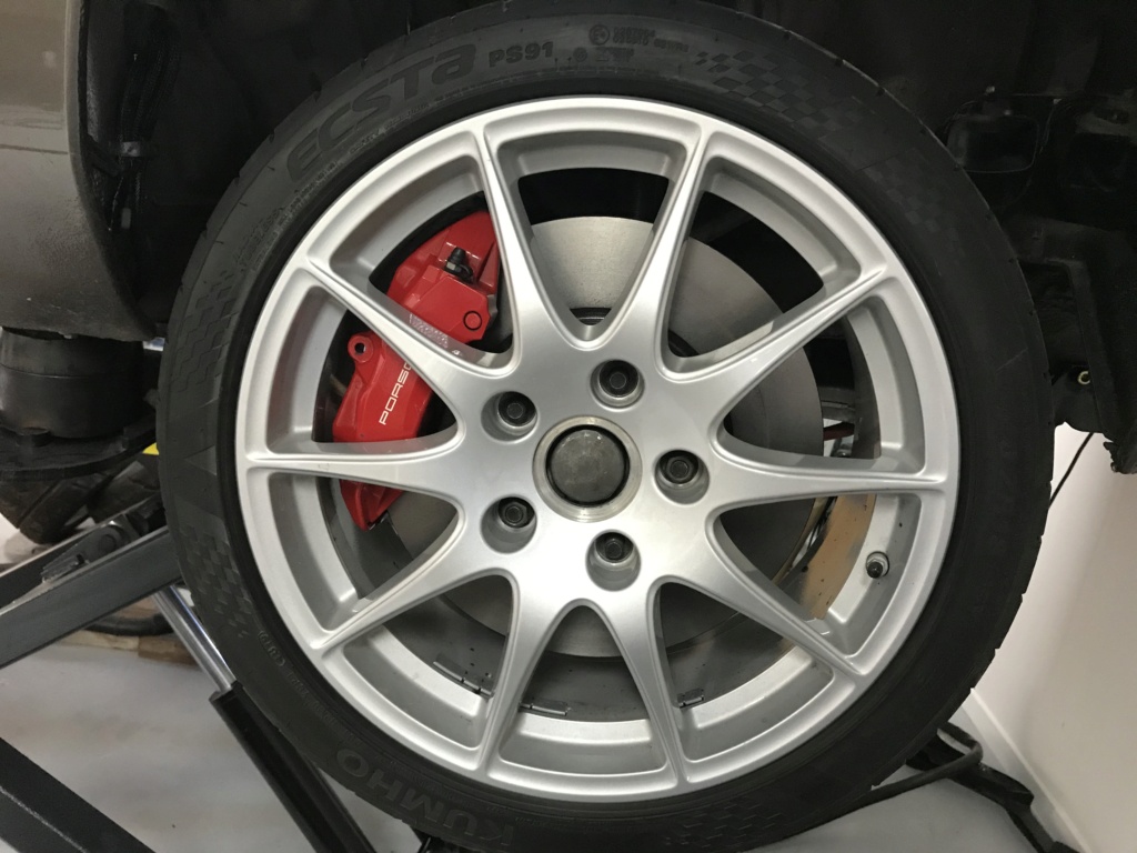

L'arrière aussi !
Et voilà :
En la voyant comme ça je me demande de plus en plus si ils se sont pas gourés chez GAZ dans l’étiquetage des amortos avant et arrière...

Sur la 928 j'ai pas encore testé, mais j'ai pris ceux là parce que je les avais sur le Boxster, et ils étaient très bons pour la route et la piste, et vraiment pas mal sous la pluie !
Surchauffent un peu rapidement sur piste mais ça reste correct.

j'en utilise (Kumho) sur mes autos autres que Porsche et vraiment je les trouve bien.
Les flancs ne s'écrasent pas pour un rien et ils adhèrent bien, même sous la pluie.
Sur les Porsche, je n'ai pas encore essayé car j'utilise des pneus "homologués" N.

Pour la piste, j'ai pas mal utilisé des V70A, ce sont des semi slick. J'avais pris en gomme dure uniquement des "90" donc. Très bon pneu, très adapté aux autos lourdes, bonne tenue mais en effet, suivant les réglages, un peu de surchauffe sur les flancs.
Ca reste du semi slick donc pas un pneu de course pour autant, mais franchement ca se passait très bien et avec une bonne consistance dans le temps, comportement plutôt constant.
En revanche, à noter, j'avais les monte en 265/45/16
Pour les suspensions avant : Est ce que les ressorts restent bien en place avec de la pré charge roue pendante? Si ce n'est pas le cas... ca n'est pas bon, il faudra travailler sur les butées afin de limiter la course de l'amortisseur. C'est vrai que ca paraît énorme comme débattement pour une auto de piste!
