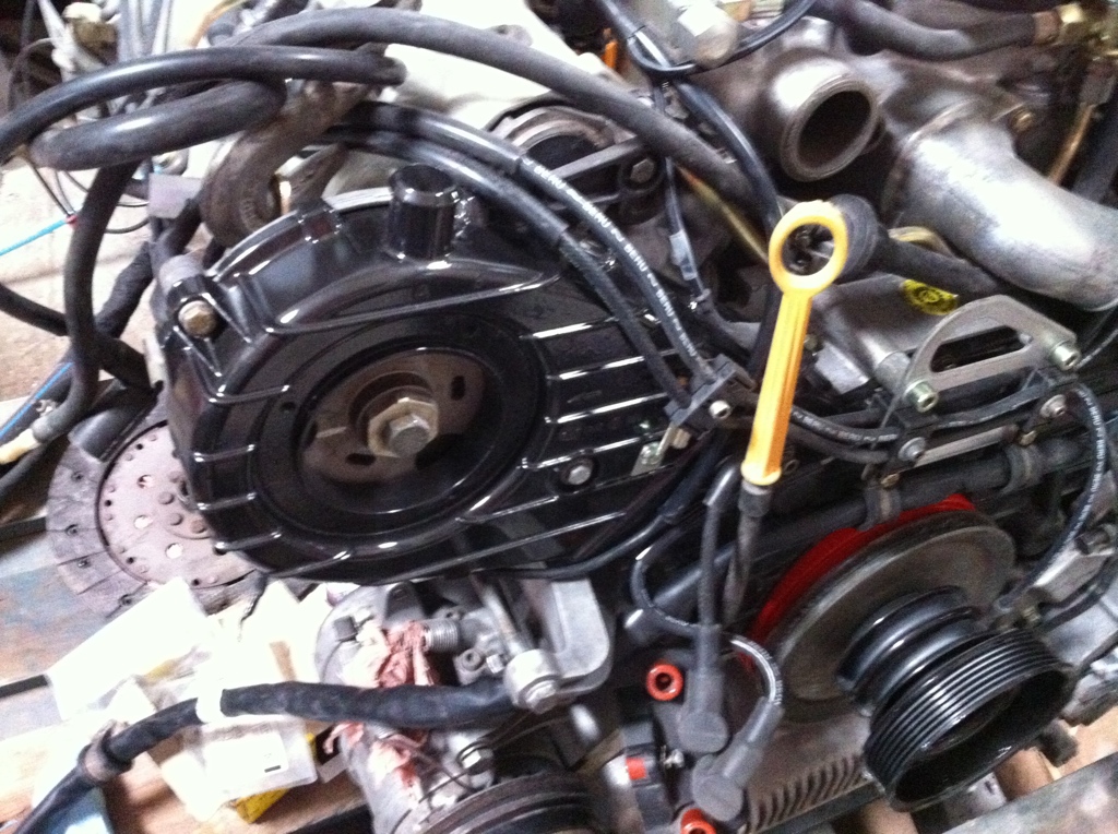

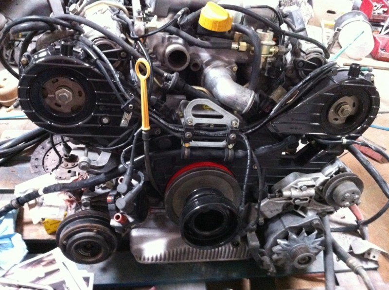

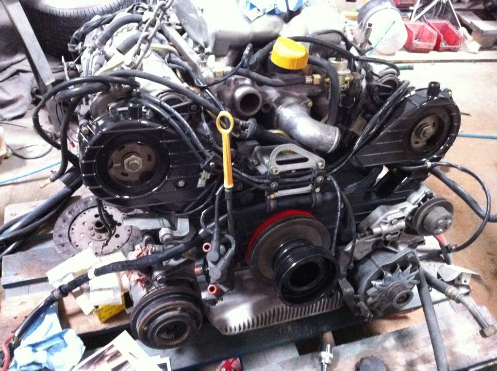

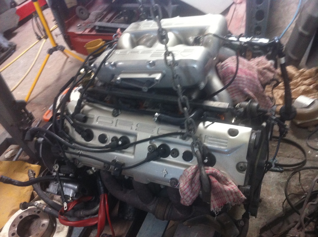

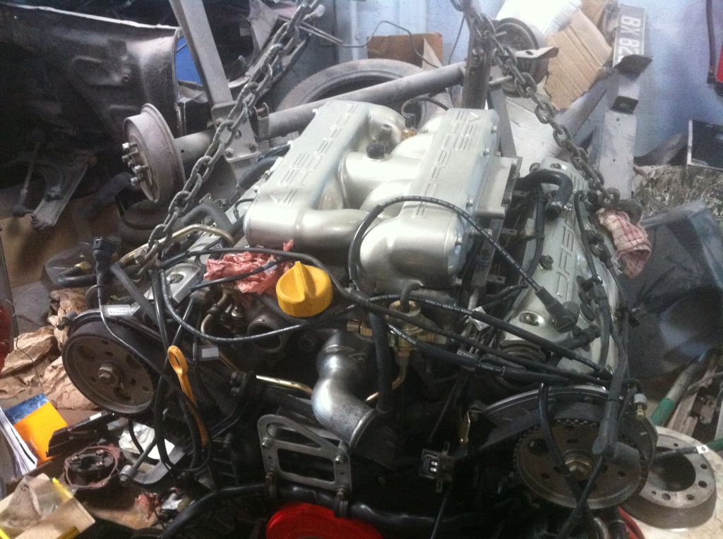

L'injection est entièrement remontée, le plus pénible était de faire coïncider l'amortisseur et le régulateur à l'arrière avec les deux rampes sans entamer le filetage
Le faisceau de bougies est en place, reste à ajuster les fixations et le cheminement des fils sur le moteur. Idem pour le faisceau LH/EZK.

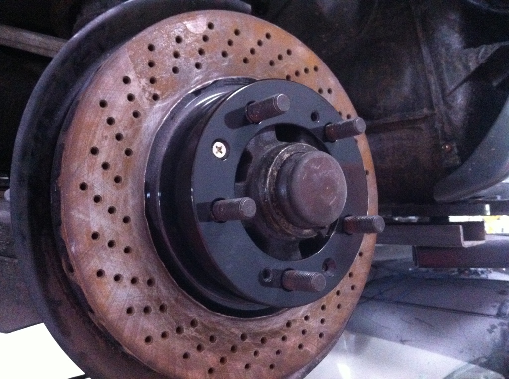

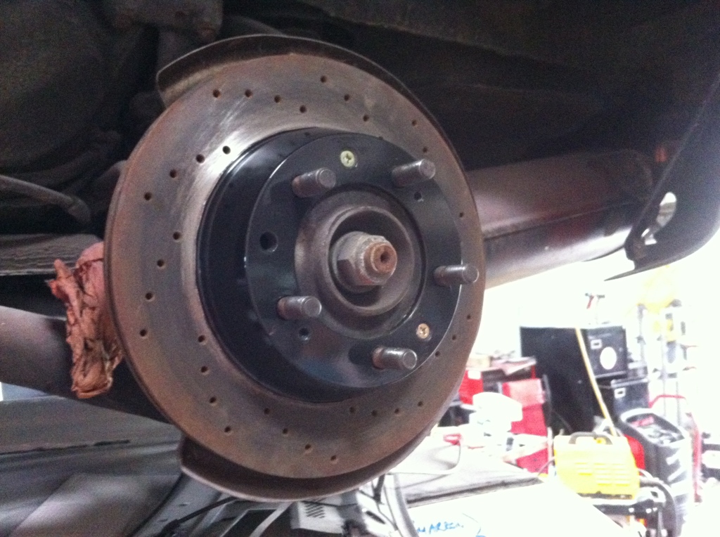

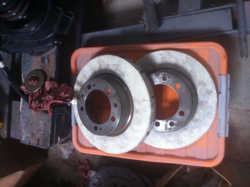

Le bol des disques a été poncé, les disques sont cachés et prêts à passer en peinture pour éviter que les bols ne s'oxydent. C'est juste un détail esthétique
Le compresseur de clim, l'alternateur et la pompe à huile sont remontés.
En revanche je me suis rendu compte que j'ai oublié le support de la boite à air à l'arrière gauche. Le problème c'est que pour le fixer il faut retirer un boulon qui est pile sous la jonction rampe - amortissseur de pression et qu'il est donc impossible de le sortir

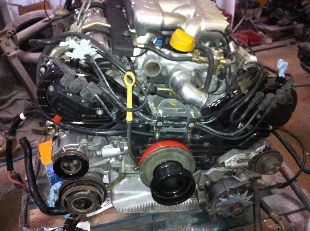

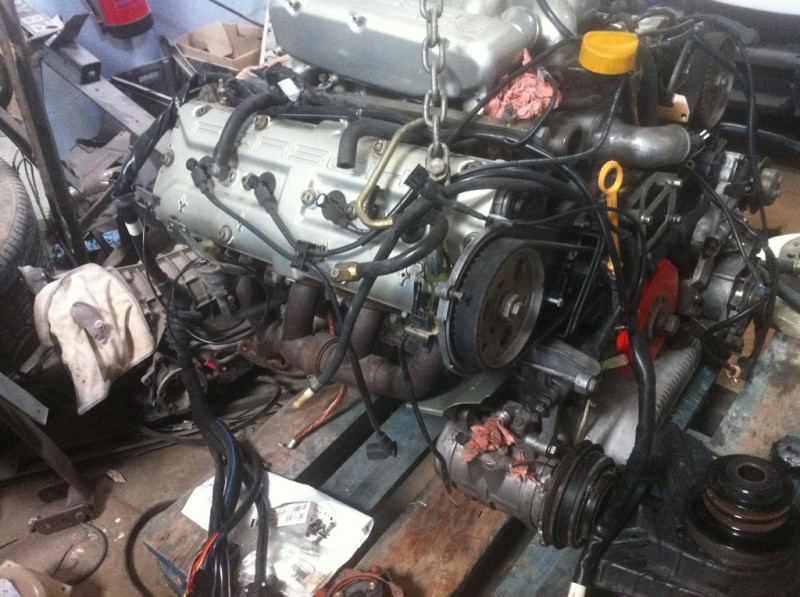

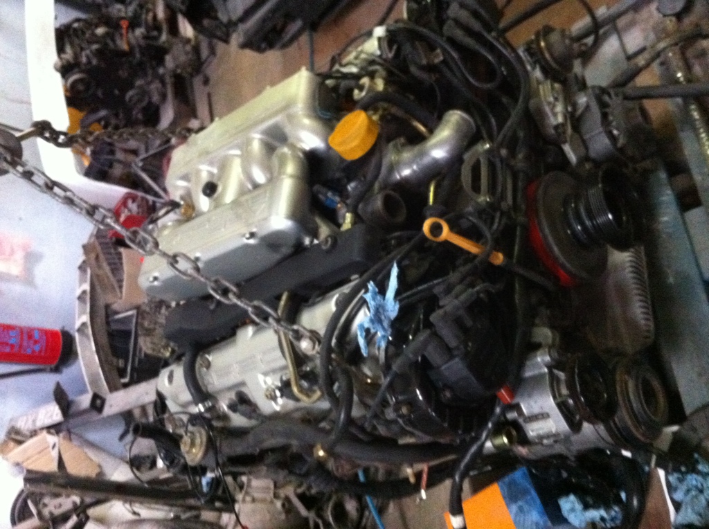

Ca y est, le moteur est quasiment prêt à être reposé
Il reste à remplir le réservoir du tendeur hydraulique, remettre le support de la boite à air à l'arrière gauche (à côté de l'amortisseur de pression d'essence), mettre en place les quatre courroies d'accessoire, le cache de la rampe d'injection côté conducteur, reconnecter le transmetteur de pression d'huile, changer une durite qui va au vase d'expansion et faire un dernier tour du propriétarie avec un chiffon
Les caches de distribution, la poulie d'accessoire et les bols des disques sont repeints. Ca brille, c'est propre
Les étriers vont repasser en peinture car le résultat n'est pas satisfaisant.
Finalement j'ai décidé de remonter la pompe à air. Ce n'est pas que son utilité soit primordiale, mais je me suis dit que deux courroies de chaque côté de la poulie d'accessoire c'était sûrement mieux pour l'équilibre général. Il me faut encore retrouver son système de réglage de la tension de la courroie
Normalement les divers faisceaux passent au bon endroit. Je me suis inspiré très largement des photos disponibles sur le site de Dwayne's Garage http://www.dwaynesgarage.norcal928.org/" onclick="window.open(this.href);return false; pour faire cheminer les câbles proprement.
