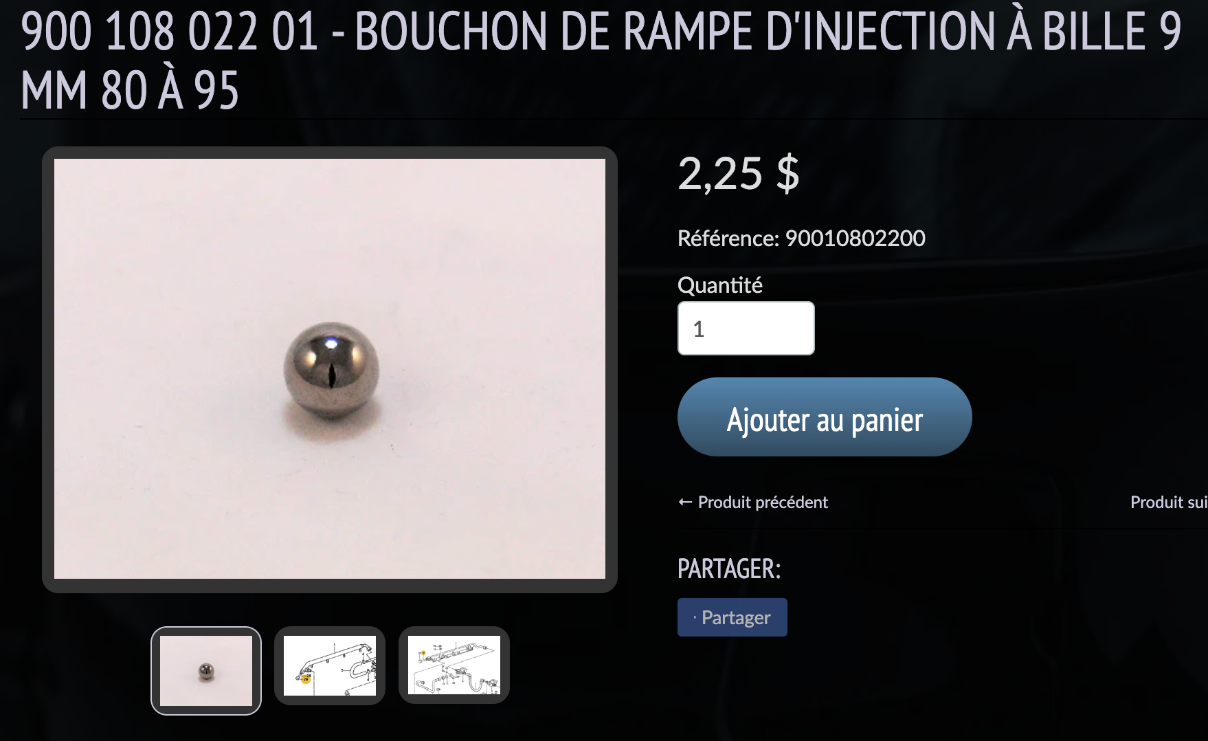

J ai continué mes investigations ce week-end et me suis aussi penché sur le régulateur de pression ou peut être le débitmètre. J en ai profité aussi pour démonter les injecteurs pour les envoyer contrôler. Comment peut on contrôler ce régulateur ? En mettant un mano sur la rampe ? Je me suis aussi rendu compte en regardant une vue éclatée du système d alimentation qu il manque la petite bille côté bouchon de la rampe d alimentation. Cela a t il une incidence? Pour la réponse tardive, je suis désolé mais je ne suis pas tous les jours sur internet et m excuse si j ai pu offenser qui que ce soit. Merci pour vos précieux conseils.

Tu aspires avec ta bouche, si tu as un gout d'essence, ce n'est pas normal, si un fuit, il faut changer les trois (amortisseurs, régulateurs).
Pour la bille, elle fait l'étanchéité, il faut en reposer une.
