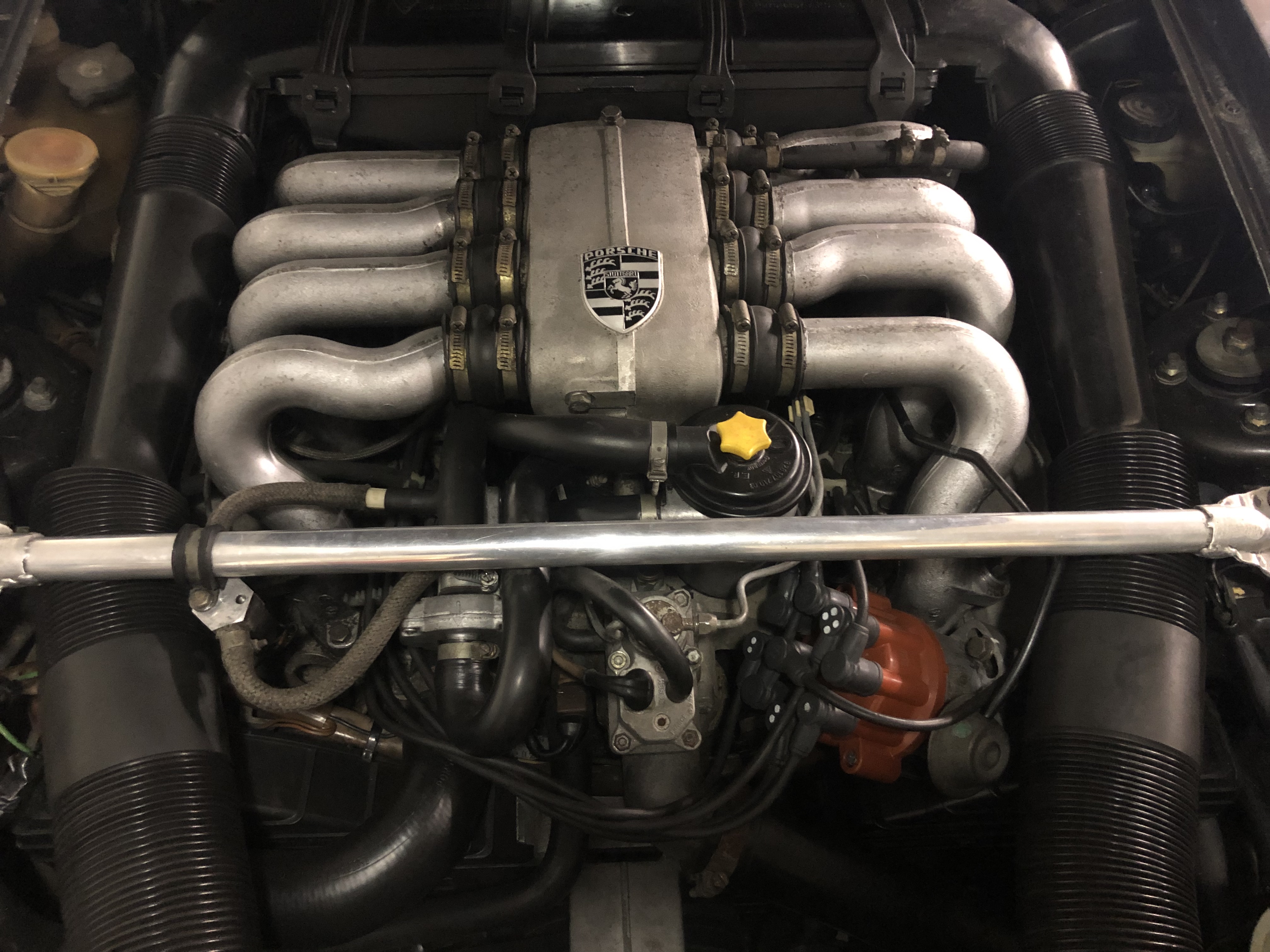

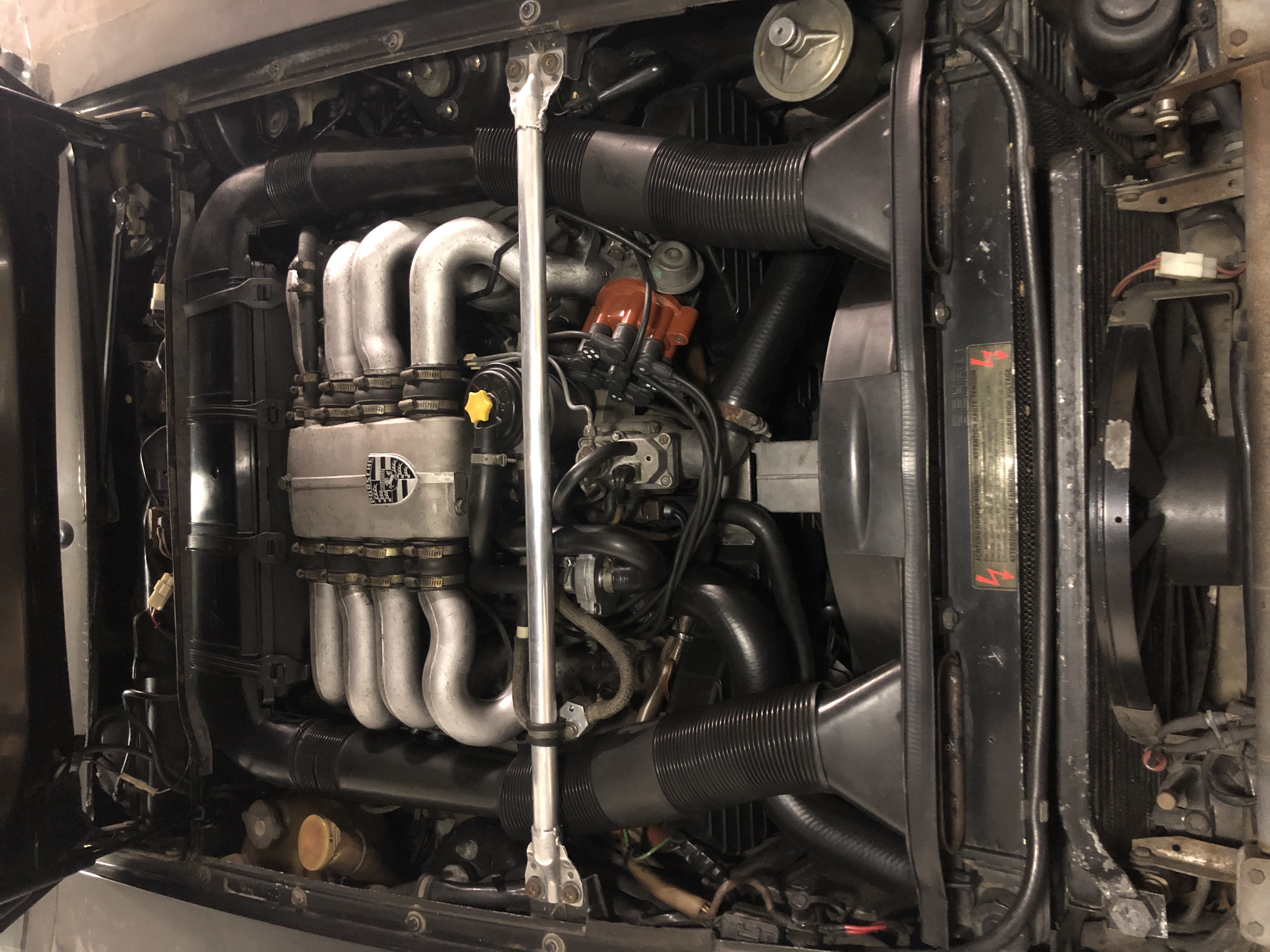

Squale31 a écrit :
mer. 8 janv. 2020 22:28
En ouvrant le capot, il me dit c’est un 4,7 ou un 4,5 ? ... car c’est bizarre il y a un simple allumage ?
Seules les S2 ont un double allumage
boudu a écrit :
jeu. 9 janv. 2020 02:28
La position inclinée à 45° du WUR et la présence de la grosse durite de retour d'huile à droite sont symptomatiques du moteur de 240CV par rapport à la S de 300CV.
Ca, ce n'est pas valable pour un moteur M.28/09 de 1980 qui visuellement est identique aux moteurs de S
lionel_lio a écrit :
jeu. 9 janv. 2020 09:36
Par apport au numéro de série es-tu certain que ce soit une S ?
92A0821420 : c'est bien un numéro de série de S

Re: Restauration 928S de 1980
Message par boudu » jeu. 9 janv. 2020 13:17
Merci Chax de ces précisions... je ne savais pas pour l’évolution Du 240cv à partir de 1980 mais ne suis pas du tout étonné de la part de porsche car avait déjà constaté beaucoup de différences entre S2 avant et après 1984... Les ingé du bureau d’etude Porsche devaient vraiment se régaler dans ces années là, et les magasiniers beaucoup moins :D
Message par Squale31 » jeu. 9 janv. 2020 18:31
Voici mon moteur
Message par Squale31 » jeu. 9 janv. 2020 21:07
Après demande auprès de Porsche FRANCE par courrier avec le numéro de Boite et du moteur peu de temps après ...
C'est bien une 928 S d'Allemagne, Matching number pour la Boite et la couleur, pas pour le moteur, logique.

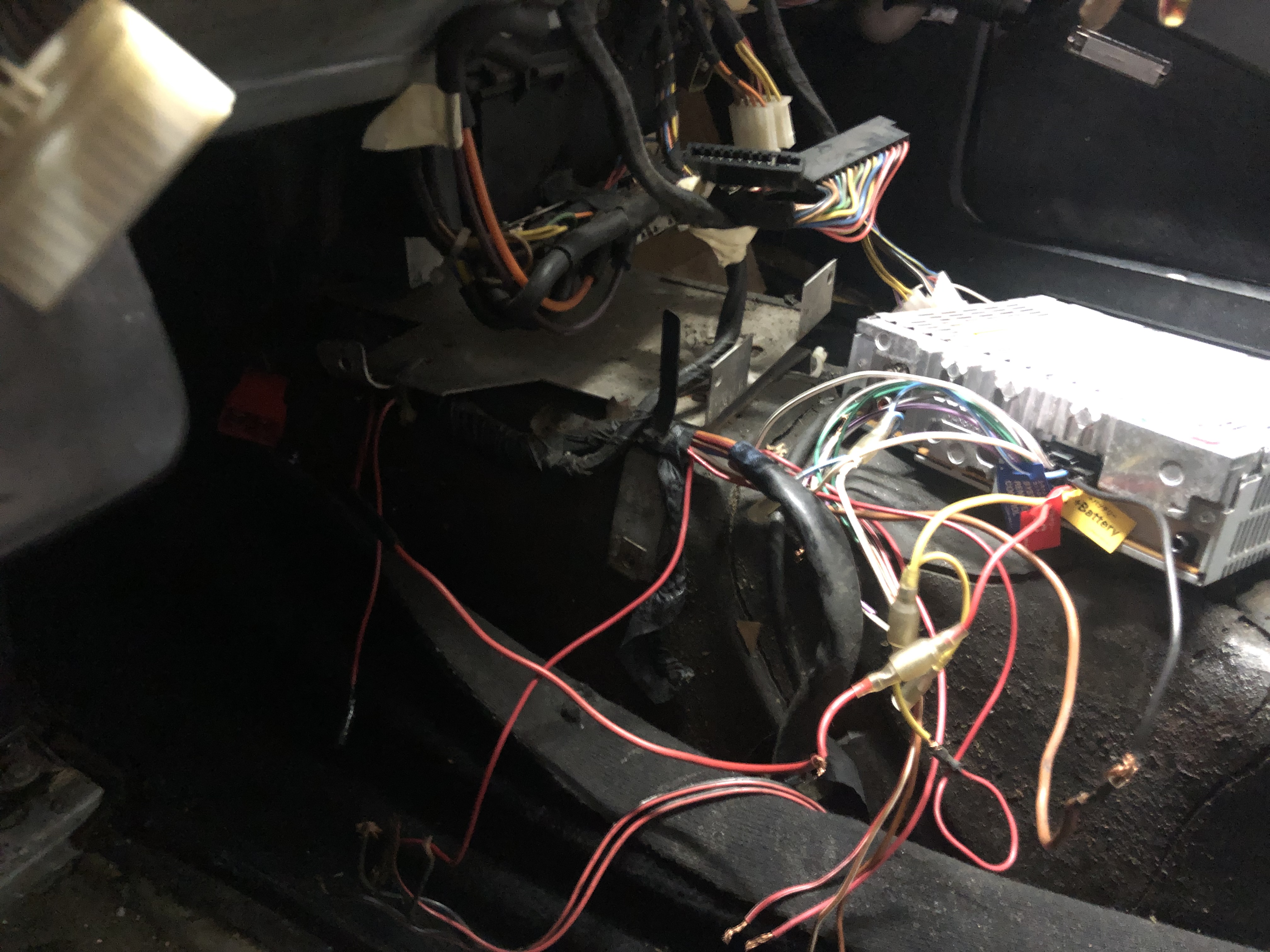

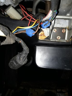

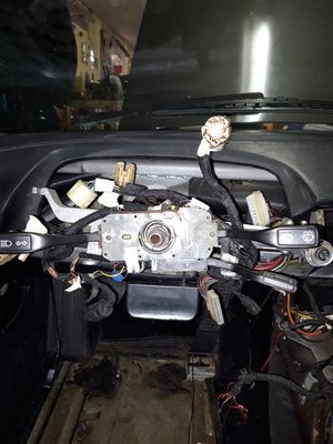

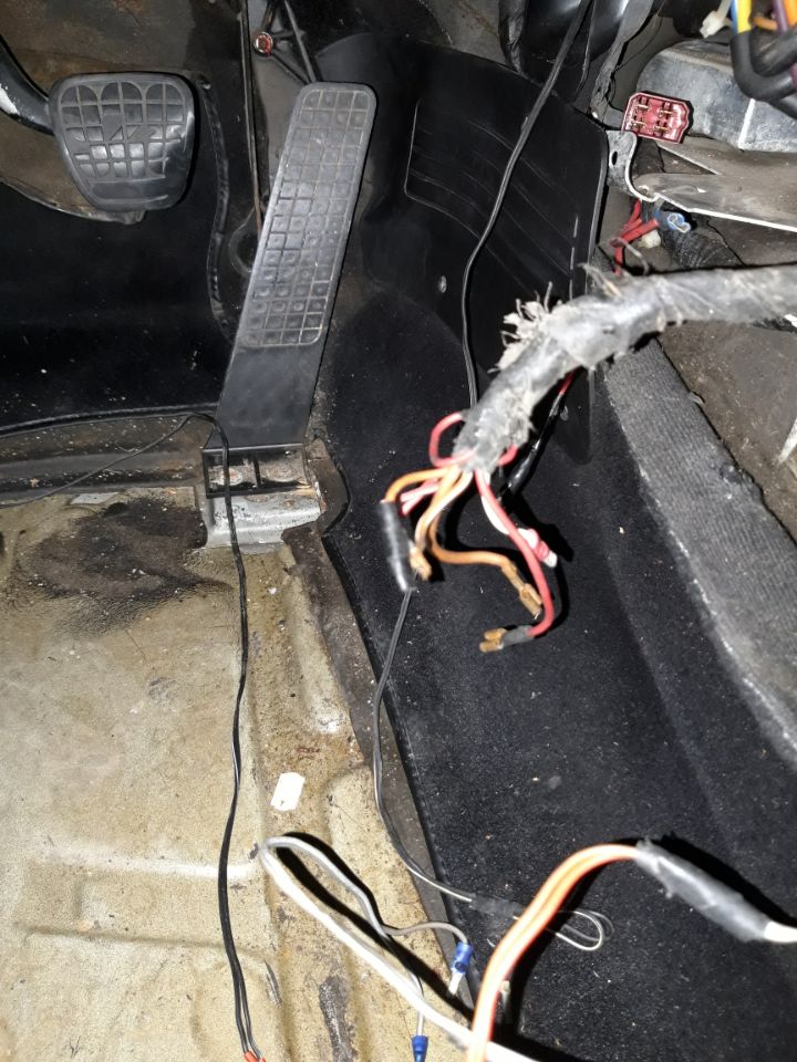

Message par Squale31 » mer. 15 janv. 2020 22:42
Episode 7 ... Electricité
En attendant le choix moteur, je décide de m’occuper de faire une réfection complète de l’électricité. Démontage de tout l'intérieur, sièges, tableau de bord, panneaux de porte... la totale
