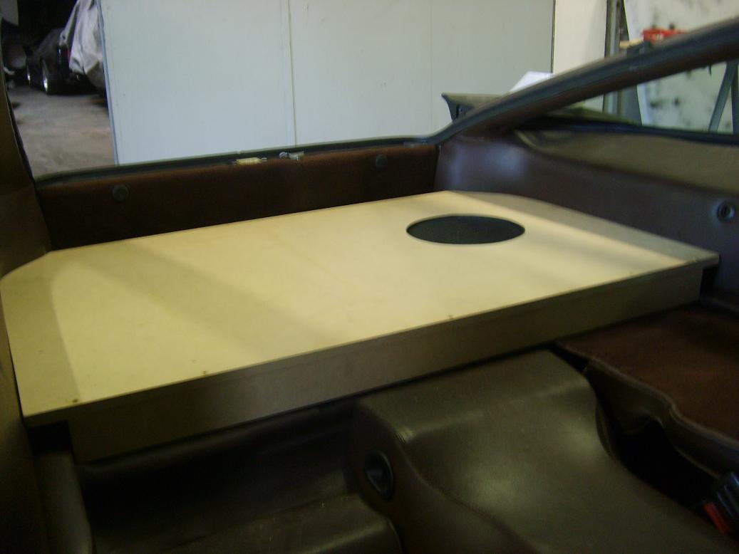

voici un aperçus du double fond , je pense intègrer les tweeters dedans entre les sièges ar cachés dérrière une grille d'aeration de l'ampli

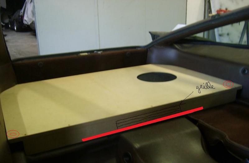

ça donnerai un truc dans ce genre avec les tweeters cachés dérrière

lionelr a écrit :ça donnerai un truc dans ce genre avec les tweeters cachés dérrière
Juste une idée, comme ça :
Les tweeter, je les verrais bien dans chaque coin, orienté vers le haut (ne gène pas et diffuse le son).
POur ta grille, une fente plus large (et moins haute sur le bas serait beaucoup plus discret et probablement aussi efficace...)
Je disais ça juste pour faire avancer le schmilblick ;)
Dernière idée : ou peut être mieux, une ouverture à l'emplacement de ta grille mais plutot qu une grille un tissu type enceinte (pas très couteux) tendu sur toute la bande, ce qui aurait d'autant plus avec la couleur de l'intérieur et dans le même temps te ferai l'habillage de cette partie...

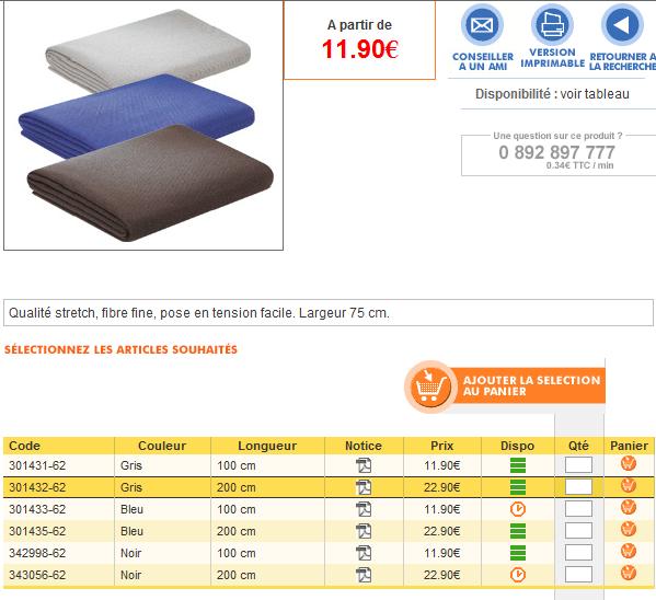

Le tissu en question, par exemple chez conrad...

Message par lilian85 » mar. 29 sept. 2009 19:27
Et pourquoi pas sur l'habillage de custode, orienté vers le haut, encastré et affleurant (plus discret), à peu près là où se trouve le médium sur les 928 équipées de 10 HP ?
