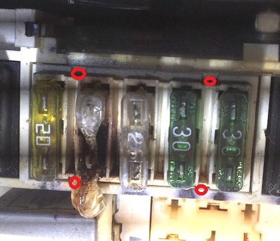

J'ai le même gag et toujours pas eu le courage de démonter, merci de ce post.
bert85 a écrit :Surprise, un fusible fondu grave (aprés un trajet de 800Km) , celui de la ventilation Intérieure.
Panne connue http://jenniskens.livedsl.nl/Technical/ ... Tip801.htm
Yo me dit ; "moteur qui force augmentation des résistances mécaniques et des résistances électriques qui augmentent aussi dans les connections, panne habituelle sur les vieilles caisses."
Il ne reste plus qu'à démonter et refaire !

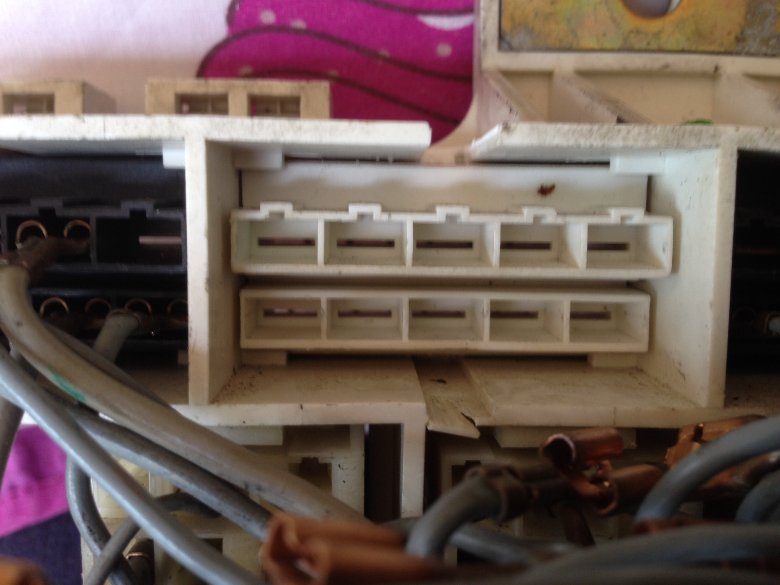

je travaille pour vous :roll:
pour sortir les blocs blancs.
pour moi c'est facile je vais
découper le tableau à la Dremel :oops:
impossible de les sortir normalement :sweat:
je ne sais pas comment vous allez
faire pour sortir les cramés :cry:

Je pense qu'il faut les sortir par l'arrière du tableau, non? :gne:
jerome80
Messages : 1839
Alias : jerome80
Auto : 3x 928
3x plus d'ennuis
Re: Pb d'accès au porte fusibles?
Message par jerome80 » sam. 5 août 2017 22:57
Je dirais par devant avec 4 aiguilles...

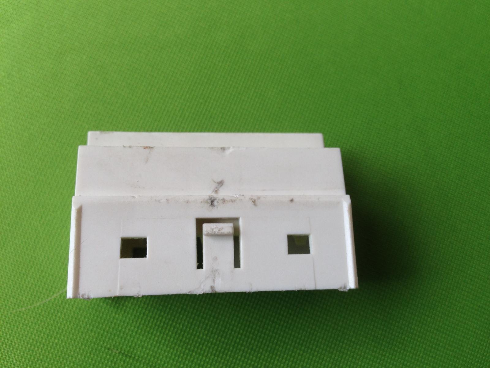

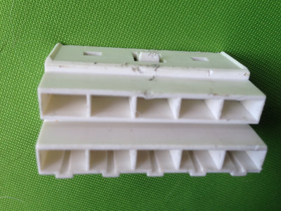

j'ai réussi à sortir les blocs :lol:
mais c'était pas facile.
ils sortent vers l'avant et bloqués
par deux crochets.mais il ni a pas
d'emplacement pour passer un petit
tournevis il faut forcer :sarcastic:
l'idée de mcs51 et pas mal mais à mon
avis le plus dur c'est de retirer les
anciens et c'est plus simple de
remettre des nouveaux que je peux
vous fournir. :hot:
