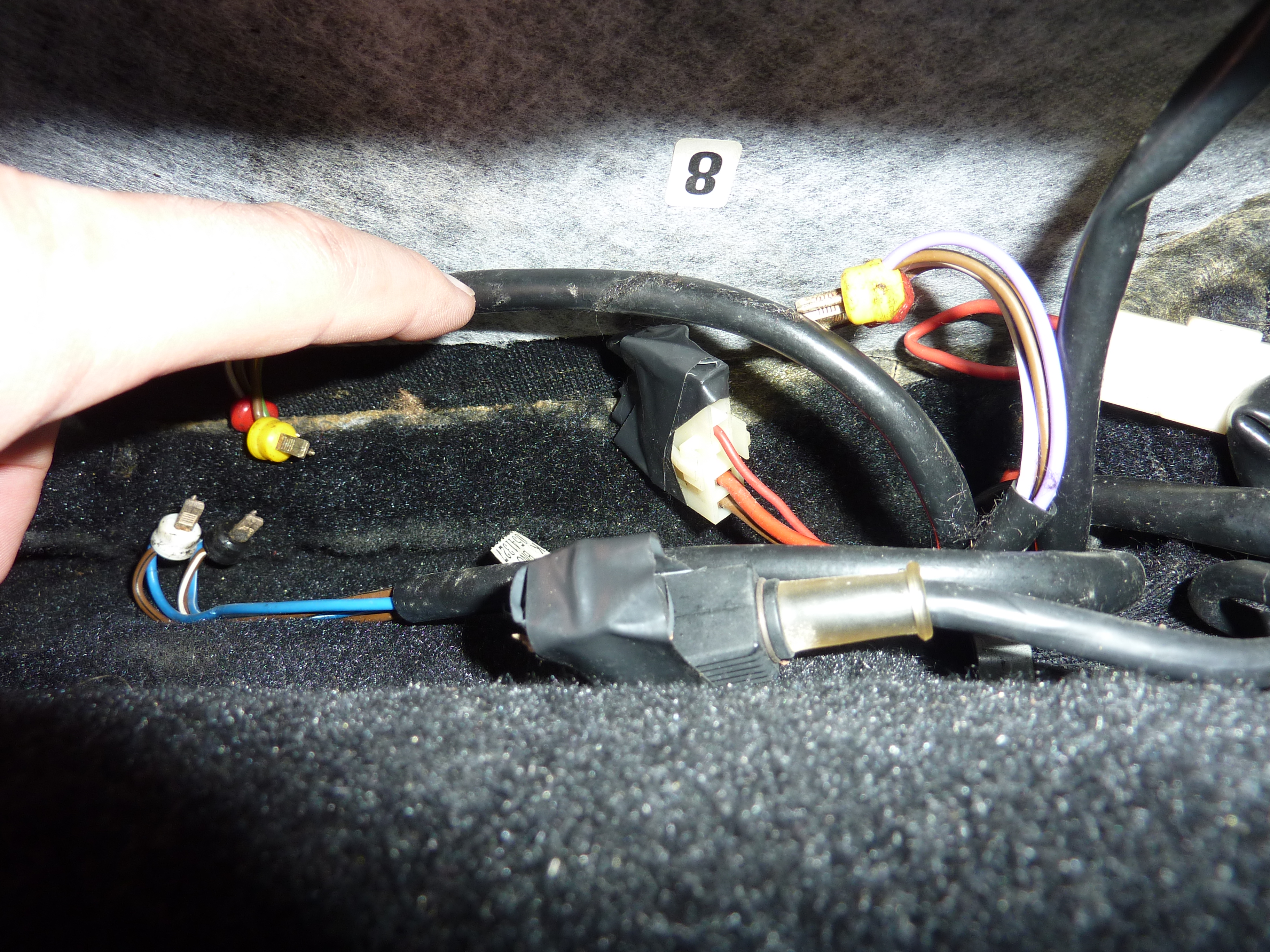

attendez un peu !
la faute, n'est peut être pas tant à mettre que sur l'autoradio...
voila ce que je viens de retrouver, sous la protection à coté du siège passager !!
"Ah bah, maintenant, elle va marcher beaucoup moins bien, forcément ! " :gne:
Modifié en dernier par Blouf le sam. 10 févr. 2018 14:35, modifié 1 fois.
Blouf
Messages : 3658
Alias : Julien
Auto : 928 S4 manu Modèle 89
Re: Autoradio Blaupunkt - Bloqué
Message par Blouf » mer. 13 mai 2015 21:59
lilian85 a écrit :Les cosses libres sont pour le système audio je pense.
Lilian avait déjà vu juste, suite à une photo sur mon topic...
une alimentation, l'arrivée qui vient du poste (sorti pré-ampli) et 6 prises pour HP,
et voila pourquoi je n'avais pas de son, même un léger grésillement...
l'ampli a surement du virer lors d'une chasse au gaspi d'énergie !
du coup à votre avis, ca se trouve un ampli ? ou faut il ponter les fils ? :what:
ou quoi faire d'autre ?

L'ampli se trouve sur le bon coin pour 50 à 90€. Il y a une référence jusqu'en 88 puis à partir de 89. Je recherche ça.

Ou pourquoi pas brancher les enceintes en direct, ca doit donner au moins 4w par voies ces betes la !! suffisant pour des essais.
Reste qd meme le prb d afichage pour savoir si il demande le code ou si il fonctionne !

Celui du 1er lien n'est pas bon.
Pour le second il faudrait le nom complet du modèle ;-) il faut un BQA80. Mais la référence n'est pas la même avant 89 et à partir de 89.
