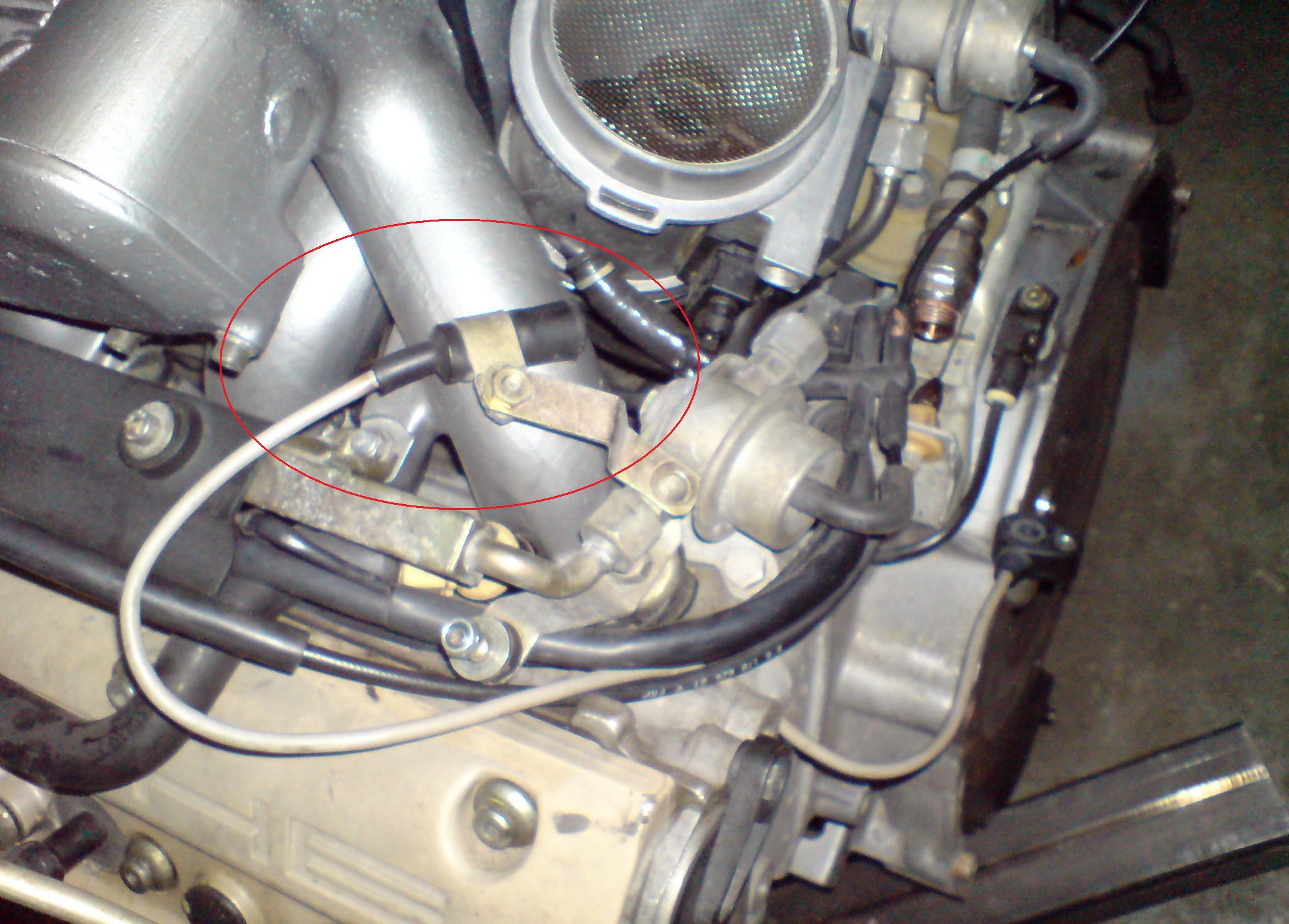

Juste une t'tite question : j'ai loupé un truc au démontage et je ne sais pas comment c'était mis ce truc là ??? :sceptic: :what:
Si qqu'un avait une 'tite photo pour que je puisse remettre ça à la bonne place :merci:

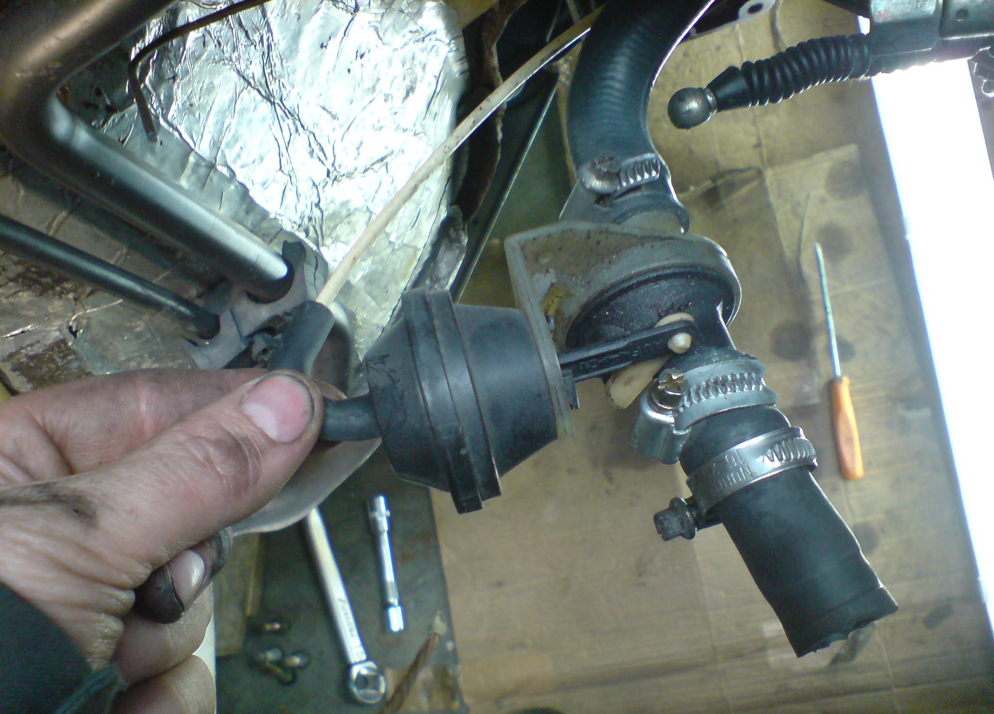

pourrais tu mettre une photo du robinet du systeme de chaufage qui se trouve sous la prise d'air STP merci d'avance! :bravo:

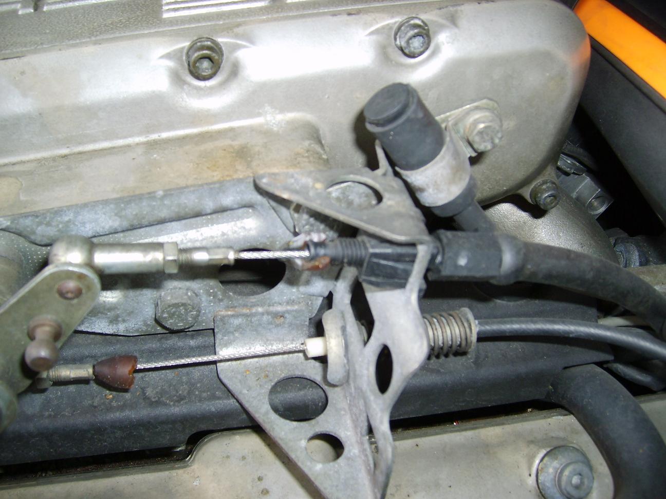

:hello: c'est encore moi :benetton:
comme promis voici la photo qui m'avait ete envoyé par lioelr :amen:

Message par aspic » sam. 13 juin 2009 07:12
dudul54 a écrit ::hello: c'est encore moi :benetton:
Bonjour Dudul54
Nickel ! :merci:
Pas étonnant que je ne comprenne pas d'où venait la chose. En fait, vu la patte de fixation qui est dessus, je pense qu'elle devait être prise sous le filtre à air :sceptic: C'est pour ça que je l'ai trouvée en vrac la derrière ...
Ca sera remis au bon endroit :mrgreen:
dudul54 a écrit :pourrais tu mettre une photo du robinet du systeme de chaufage qui se trouve sous la prise d'air STP merci d'avance! :bravo:
No problémo : je te cole ça dans la journée !

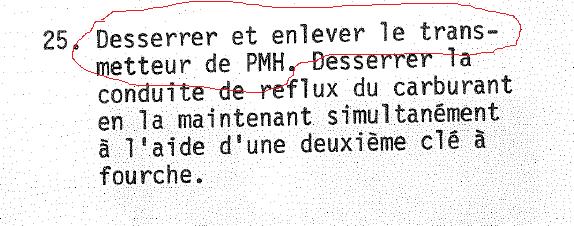

Message par lilian85 » sam. 13 juin 2009 12:34
elle sert à quoi cette prise :sceptic:

Message par aspic » sam. 13 juin 2009 12:48
Dans le manuel, rubrique sortie moteur, il parle de "transmetteur de pmh". Par contre, comment ça transmet :sceptic:

Message par aspic » sam. 13 juin 2009 12:50
Voili voila !

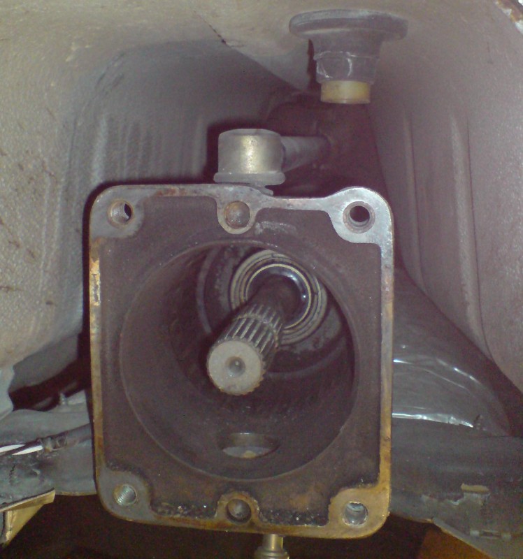

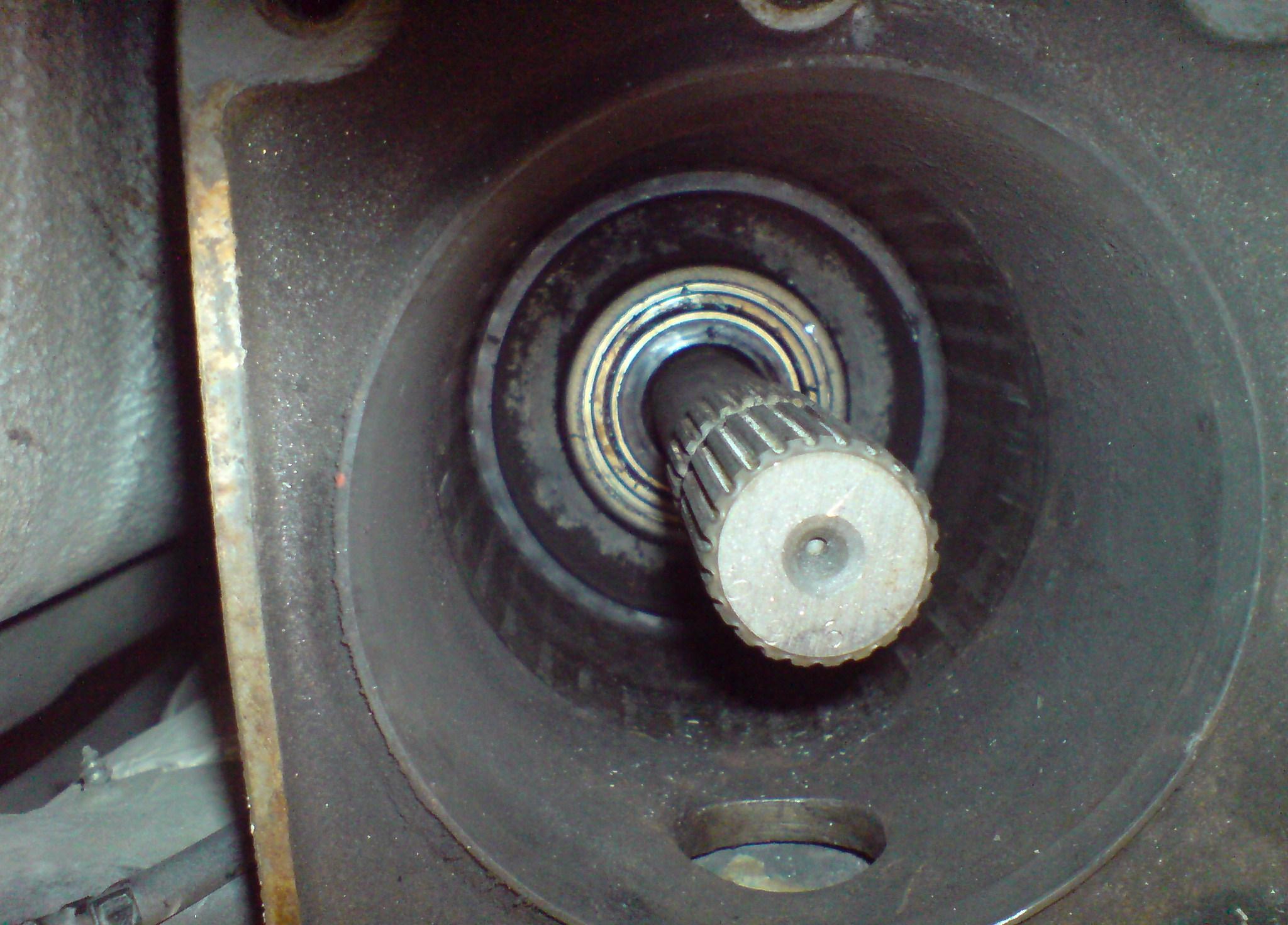

Vue de l'alien !
Où trouver un schéma détaillé dans le pet pour ce roulement ?
On voit bien de combien j'ai du le reculer pour pouvoir pousser le manchon.
Par contre, le roulement tourne normalement, pas de point dur, et le centre semble être en un plastic dur. Est ce que cela ne sert pas uniquement comme une bague de centrage :sceptic: :what:
Surtout que l'axe ne "bouge" pas, même pas un mm de jeux dans tous les sens :what: :sceptic: :sceptic: et l'abre n'est pas marqué du tout.
Sortir l'ensemble vers l'avant me parait suspect, le décoletage au niveau des canelures en bout d'arbre étant supérieur au diamètre de l'arbre ... :what:
Quelle devrait être sa position ?
Faut il que je le change ? (si oui, alors à mon avis il faut tomber le tube !)
