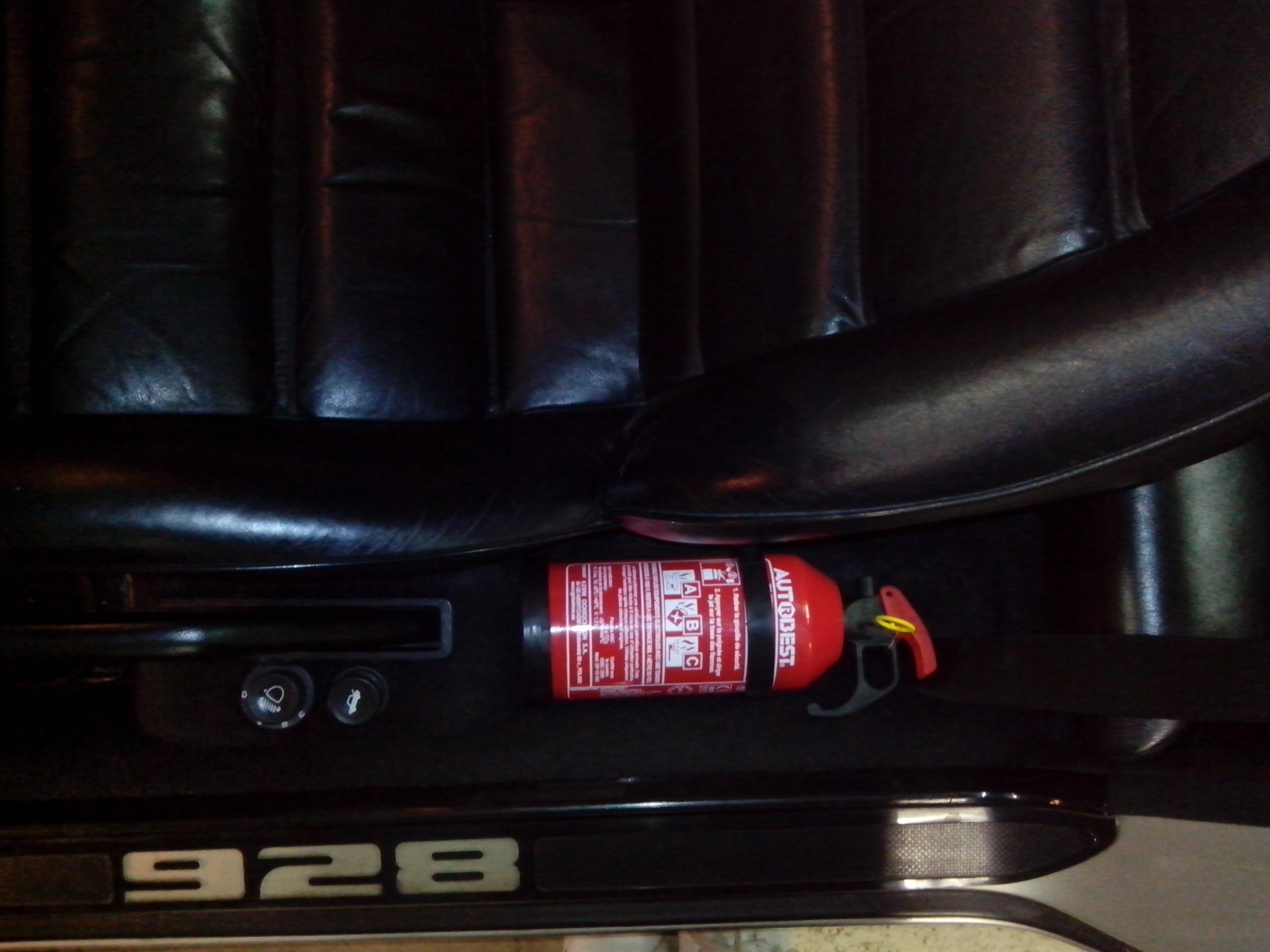

chax a écrit :Le mien est fixé entre le frein à main et la ceinture conducteur : il y a tout juste la place
Ca y est j'ai fini par me décider, le mien a trouvé ce même emplacement de choix à mon sens :+1_2:

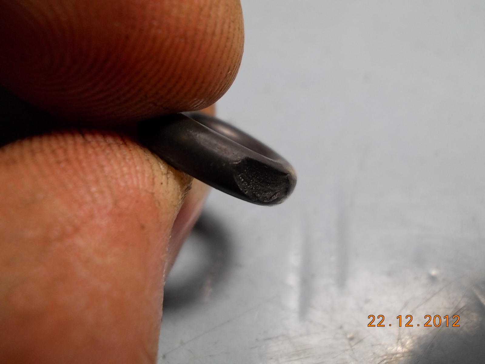

Cela dit, j'ai remis en état une 928 qui a eu un départ de feu sur un injecteur, car le joint a été monté à l'arrache... X(

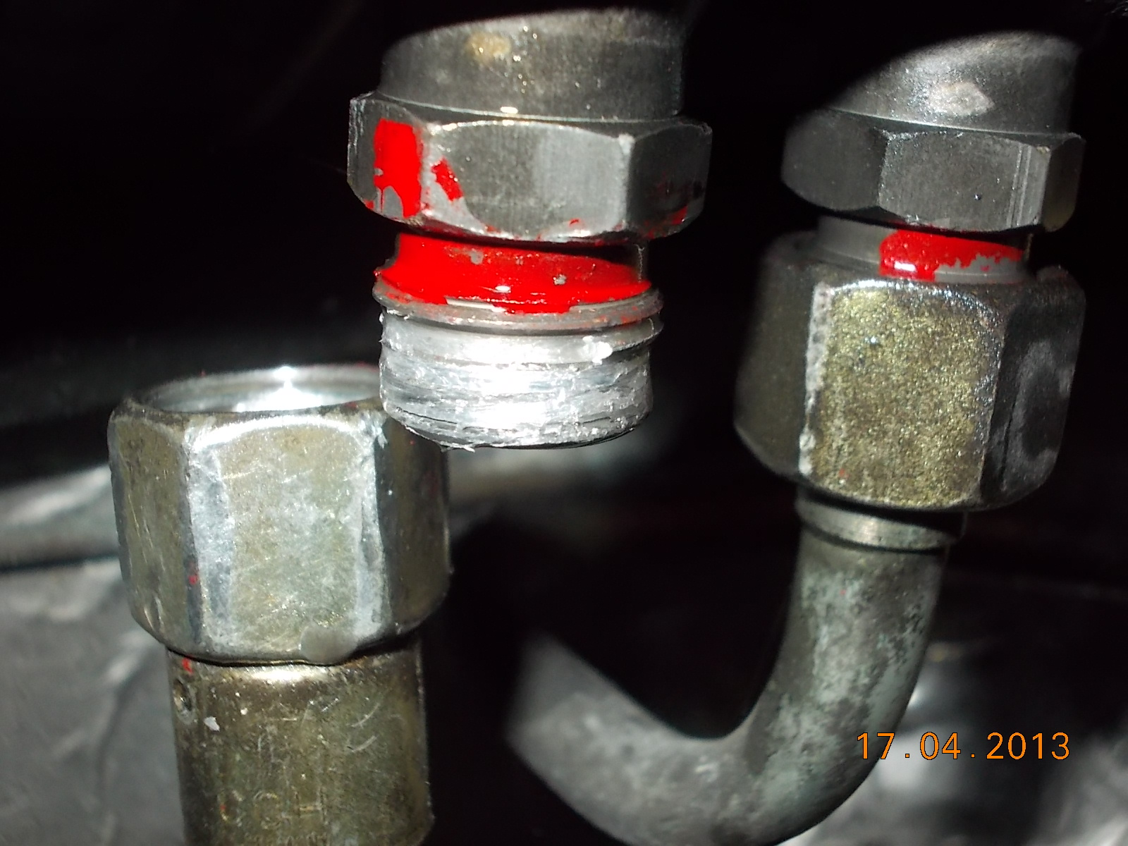

Et un autre cas, un filetage copieusement foiré sur un retour de carburant (chaud, bien sûr)
