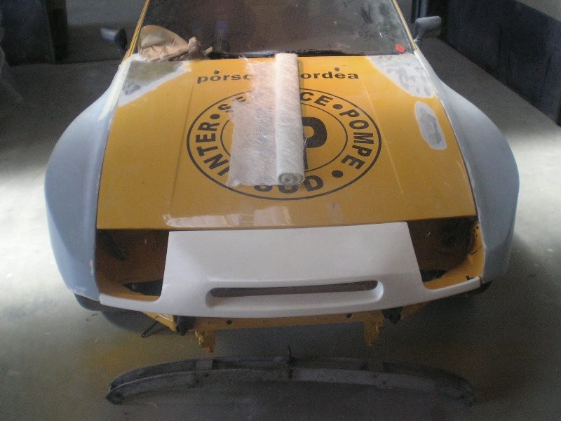

En passant, une photo lors de sa préparation
LM.

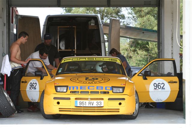

... juste pour faire un petit up! et montrer que je ne vends pas une simple 944 bidouillée mais une excellente pistarde affutée ... j'ai découvert ce week-end son classement au championnat ROSCAR 2007 :
:ouch: 9 eme au général sur 83 voitures (devant une majorité de 996/97 CUP et GT3 !!!)
c'est la 962 : http://club911idf.free.fr/911idfNew/pdf ... points.pdf
Quelques photos de 2007, juste avant que Thierry ne l'achète.
Pour info, j'ai remplaçé par du neuf la petite pièce de commande de boite qui avait cassé et je viens de mettre 1000 euros dans une nouvelle boîte sans souci de synchro (... reste à l'installer).
