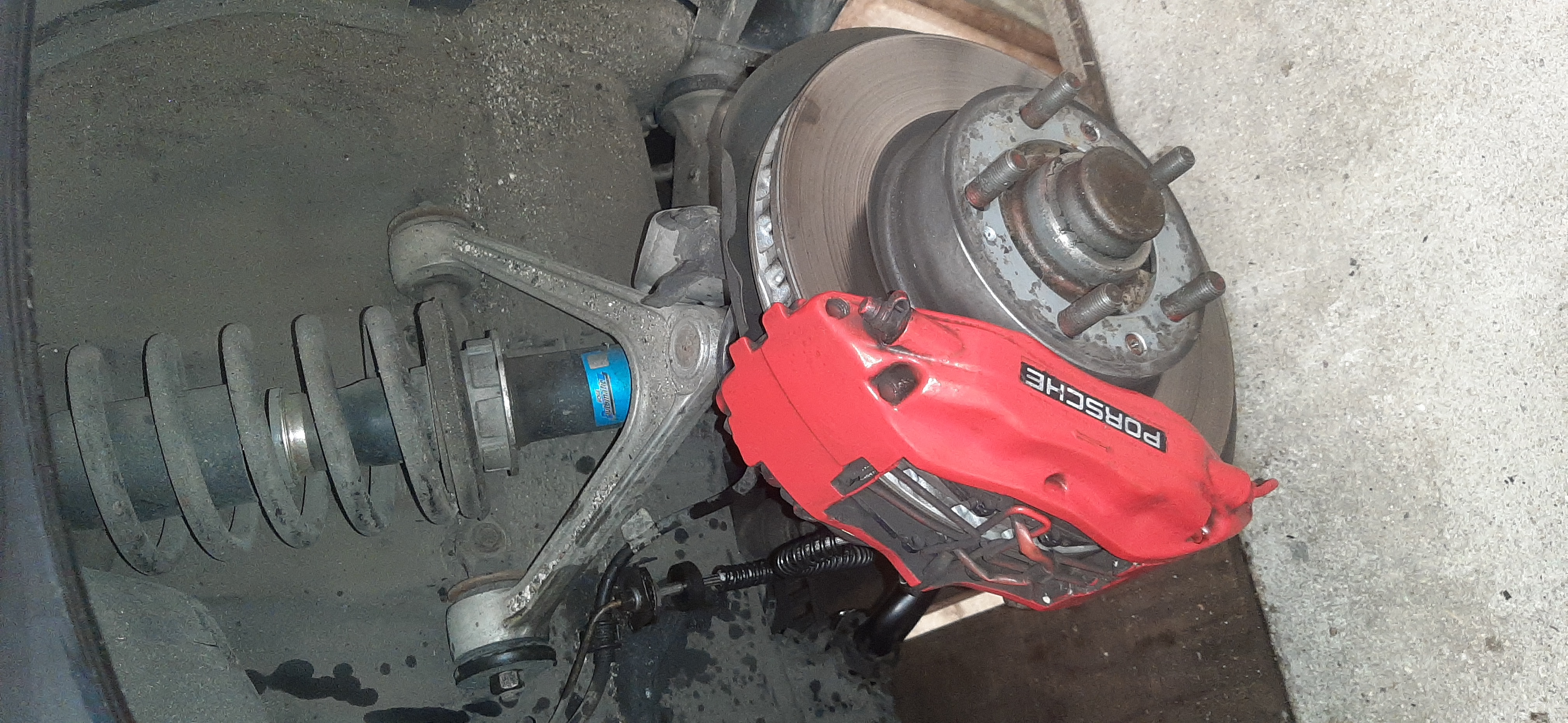

Message par AL2004 » sam. 21 janv. 2023 17:12
Remplacement de l'amortisseur avant gauche.
Pour information, il faut desserrer, pas démonter, le triangle inférieur pour extraire l'amortisseur.
Les boulons de 22 du triangle supérieur sont totalement inaccessibles quand le moteur est dedans, ou alors il faut une 22 de 50cm de long.
Que je n'ai pas.
Les fusées sont auto bloquantes une fois engagées, pince étau ou forer dans l'axe de la fusée et taper un bit torque pour tenir la fusée au serrage.
Une grosse galère quand on ne sait pas comment faire. j'ai perdu beaucoup de temps.
Prochaine étape l'amortisseur avant droit.

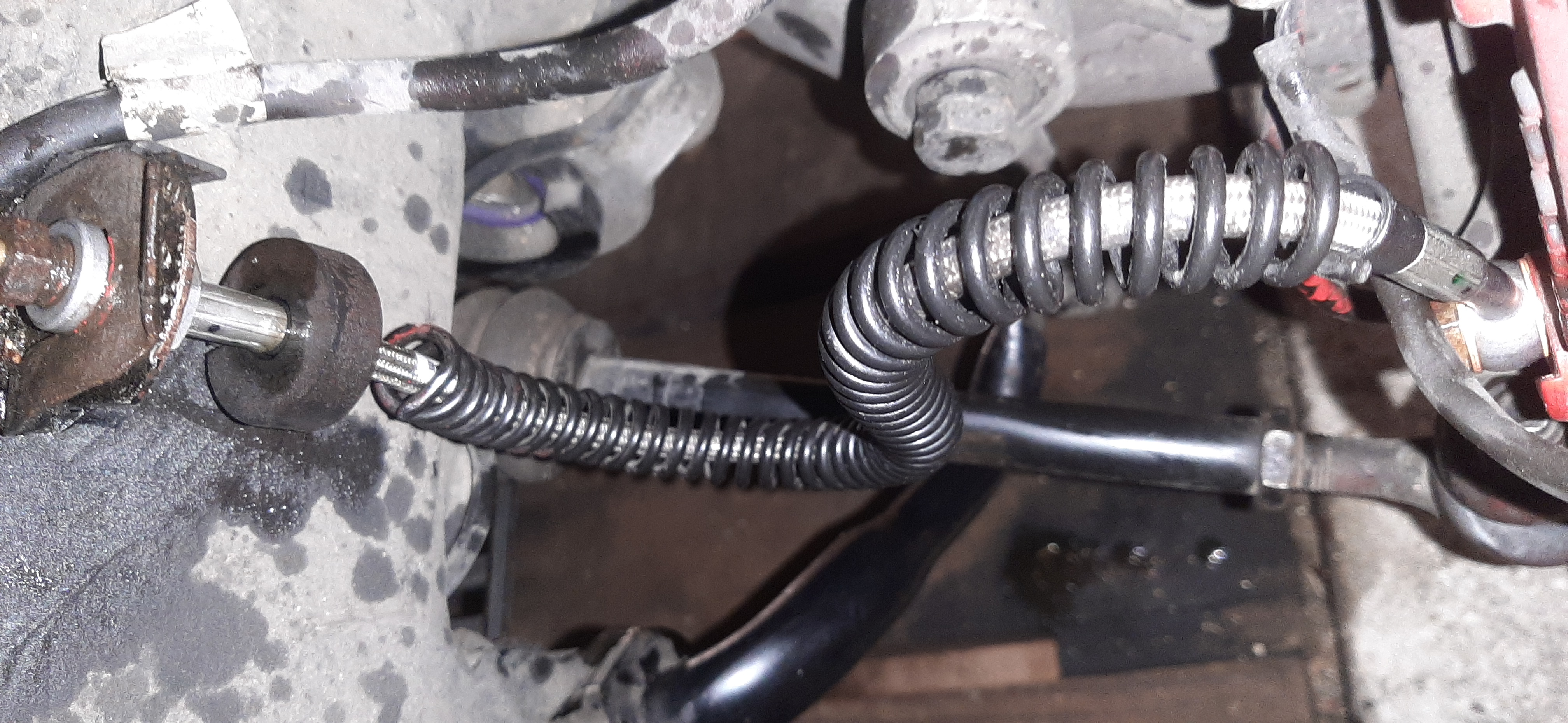

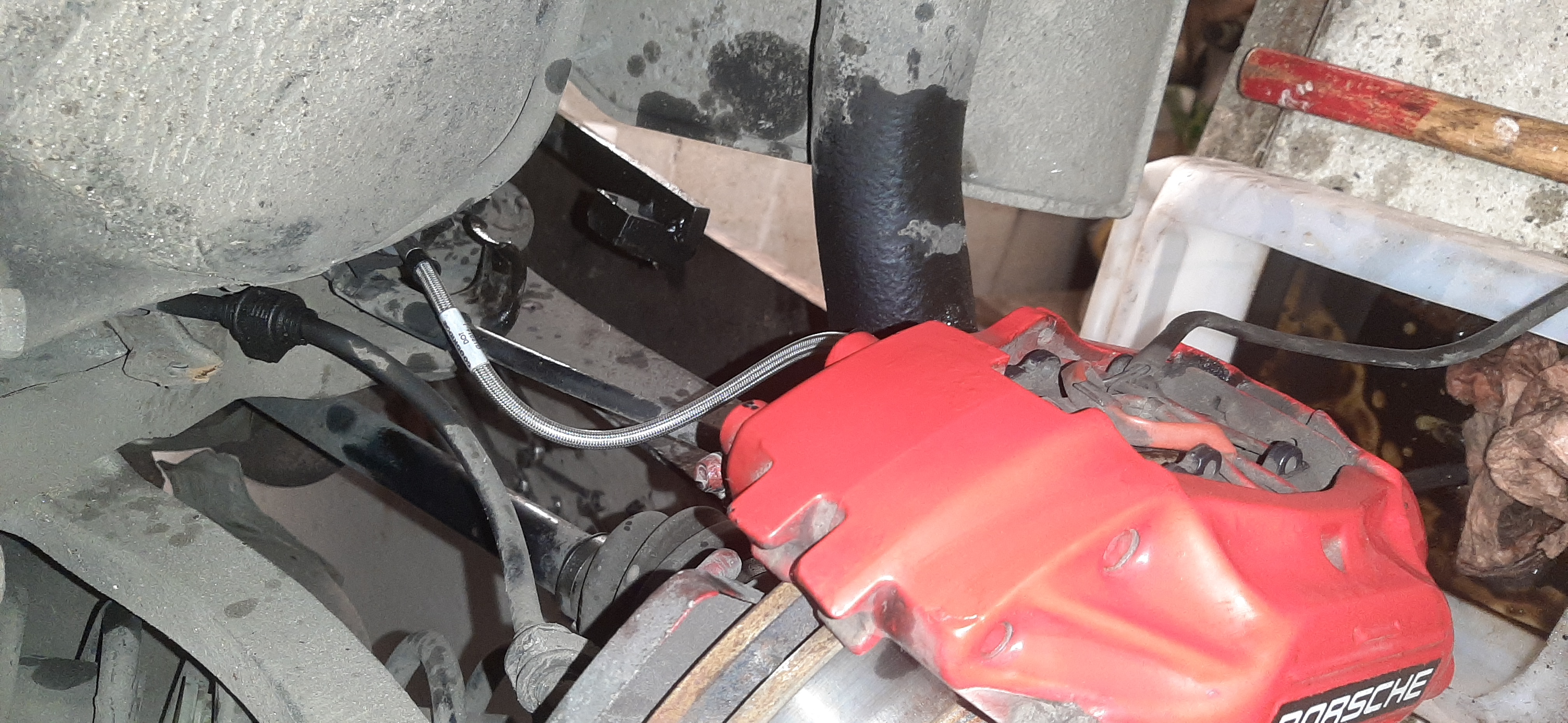

Message par Fred PAU » dim. 22 janv. 2023 16:10
Pour moi c'est le démarrage d'un entretien général.
Au programme:
Changement des flexibles de freins. OK
Contrôle des bougies. OK
Vidange moteur OK
Vidange LDR OK
Distribution OK
Vidange Bva et filtre OK
Vidange pont OK
Vidange Da Prochainement...
Arrière droite
Avant droite
Modifié en dernier par Fred PAU le ven. 10 févr. 2023 18:54, modifié 1 fois.
