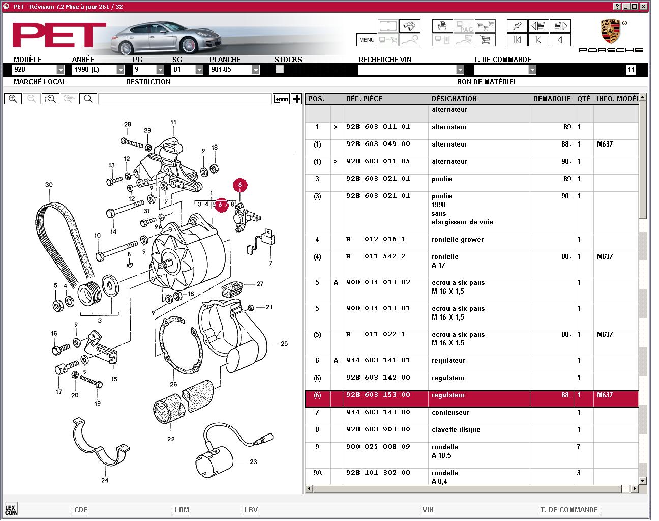

Le régulateur est à l'arrière de l'alternateur, qui lui-même est à l'avant gauche du moteur.
JMA a écrit :Ecoute donc ce que te dit Chax, son cerveau est une mécanique de précision et ses diagnostics redoutables :)
:amen: C'est trop d'honneur ;)
Messages : 15709
Re: nouveau venu
Message par chax » mar. 15 févr. 2011 15:30
Et attention, celui que tu as trouvé sur oscaro ne correspond pas à l'année modèle de ta voiture.

Chax, est-il possible de se procurer le support d'où tu m'as envoyé le schéma de l'alternateur?

j'ai trouvé le bon modéle de régulateur chez cup spirit et en plus bien moins cher que chez oscaro.....

lolo1702 a écrit :Chax, est-il possible de se procurer le support d'où tu m'as envoyé le schéma de l'alternateur?
Non :bravo:
Mais tu peux toujours télécharger gratuitement et légalement les fiches techniques ici : http://www.porsche.com/france/accessori ... catalogue/" onclick="window.open(this.href);return false;

le logiciel que Christian utilise s'appelle entre initiés le PET et c'est le logiciel utilisé en concession pour les pièces détachées.
Ce logiciel circule sur internet. Certains prétendent qu'on peut l'utiliser gratuitement, d'autres que son usage est illégal. La question a été me semble t-il posée à Porsche et nous n'avons pas (ou pas encore) de réponse claire. Le Club 928 essaie de négocier l'autorisation d'usage pour ses membres.
Christian t'oriente vers un support PDF bien moins ergonomique et performant mais qui est mis à disposition par Porsche gratuitement pour tout le monde.
Chaque personne utilisant à titre privé le PET prend ses responsabilité vis-à-vis de Porsche.
