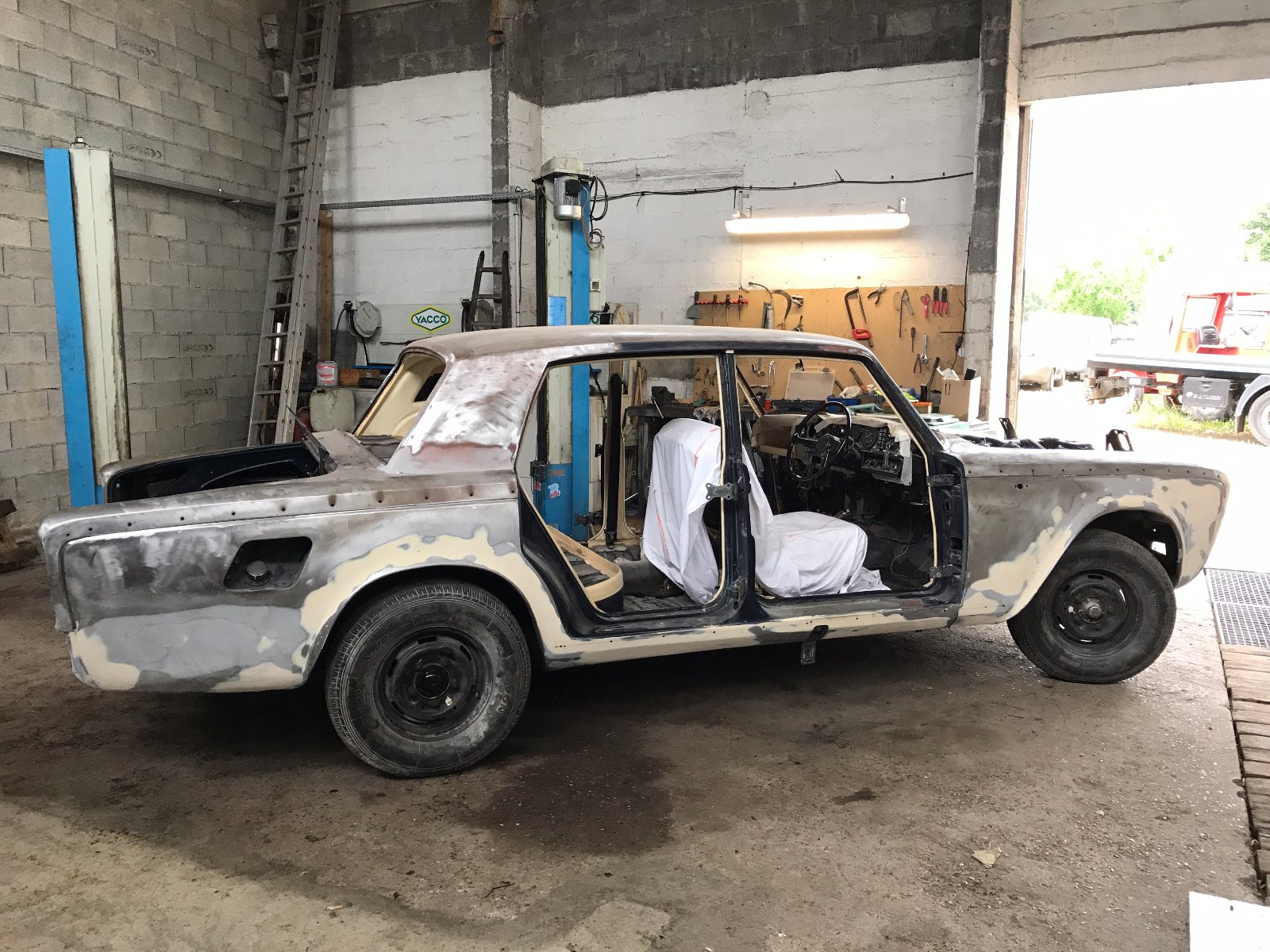

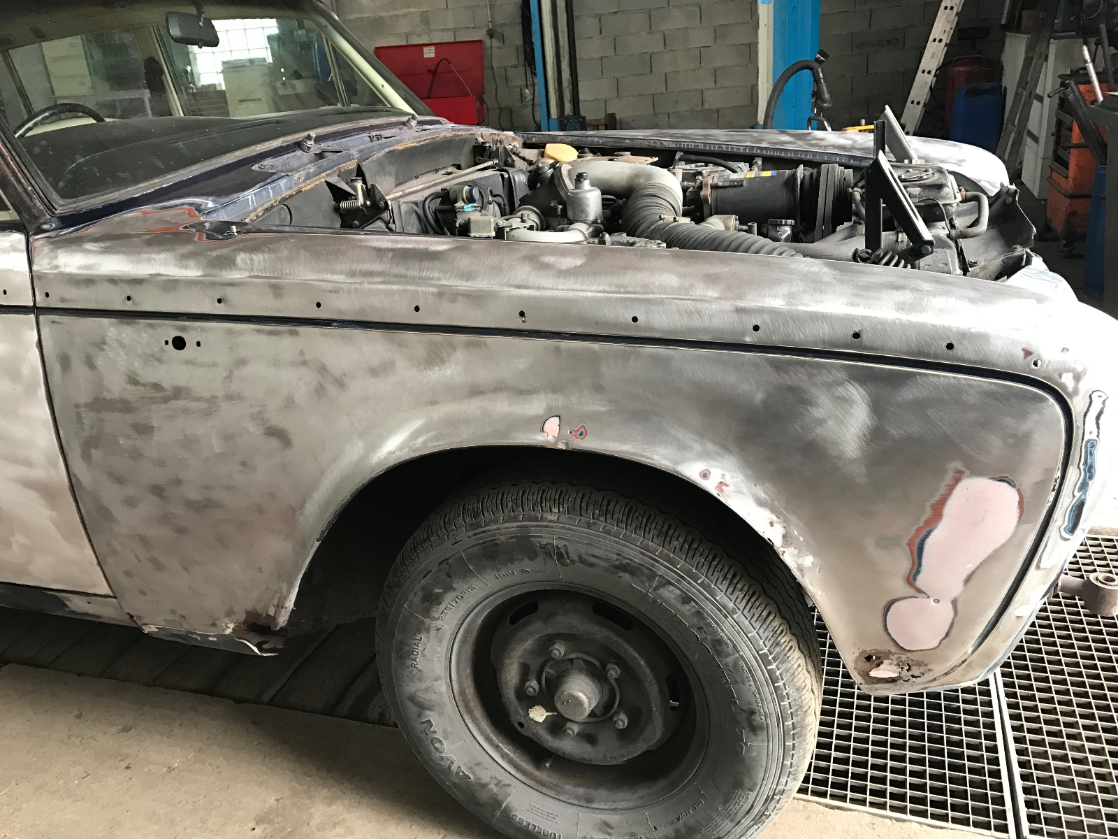

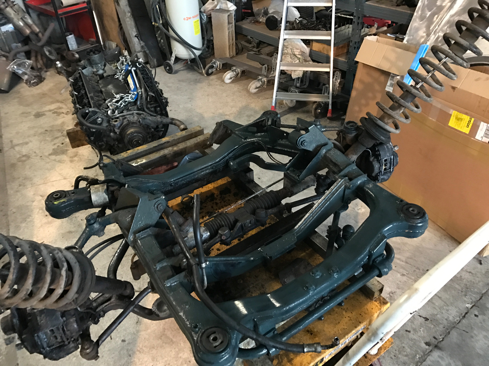

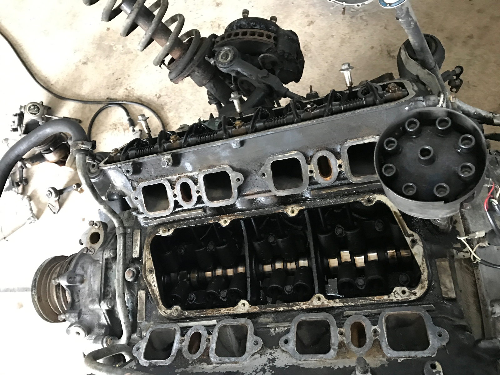

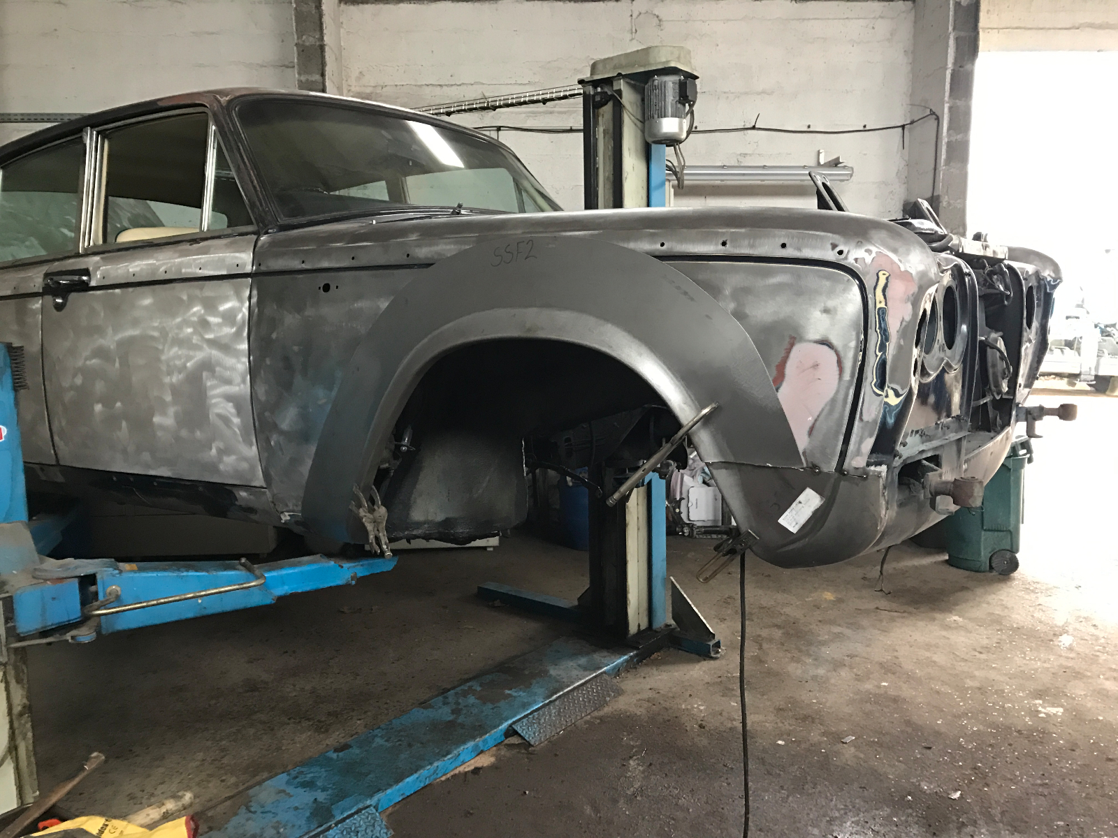

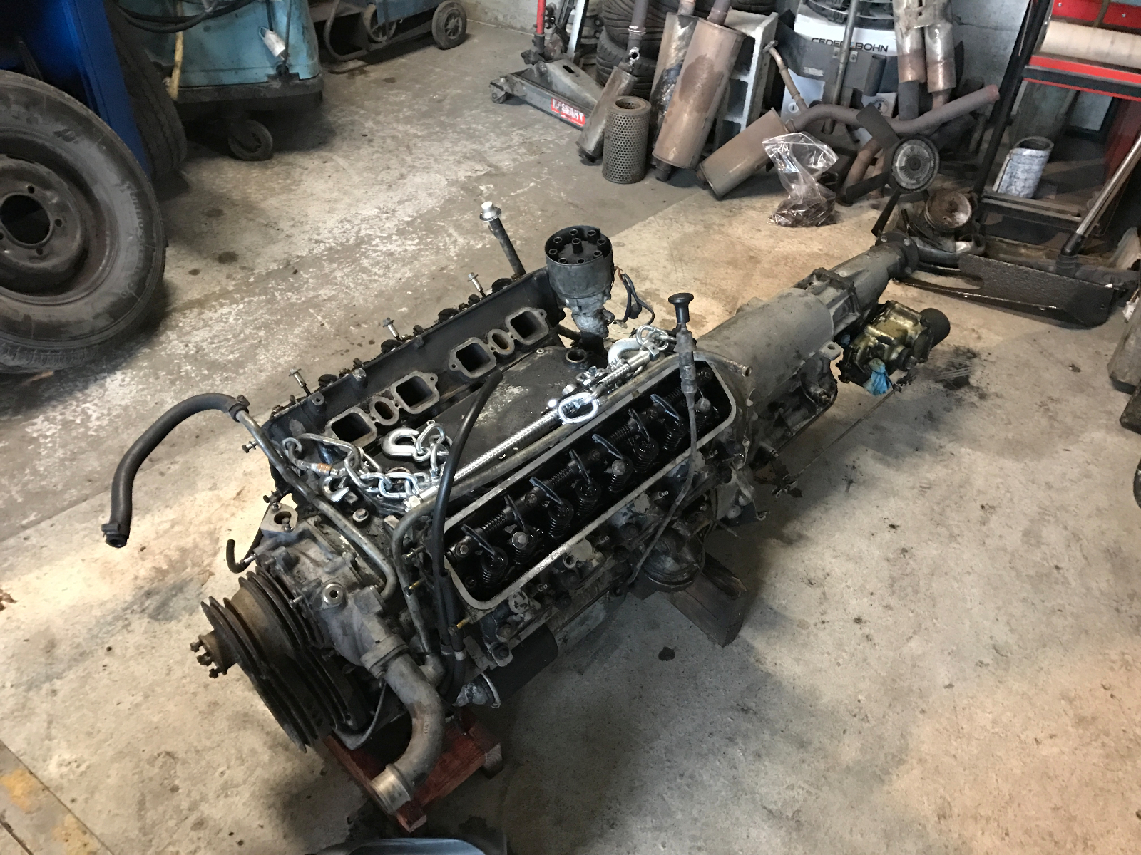

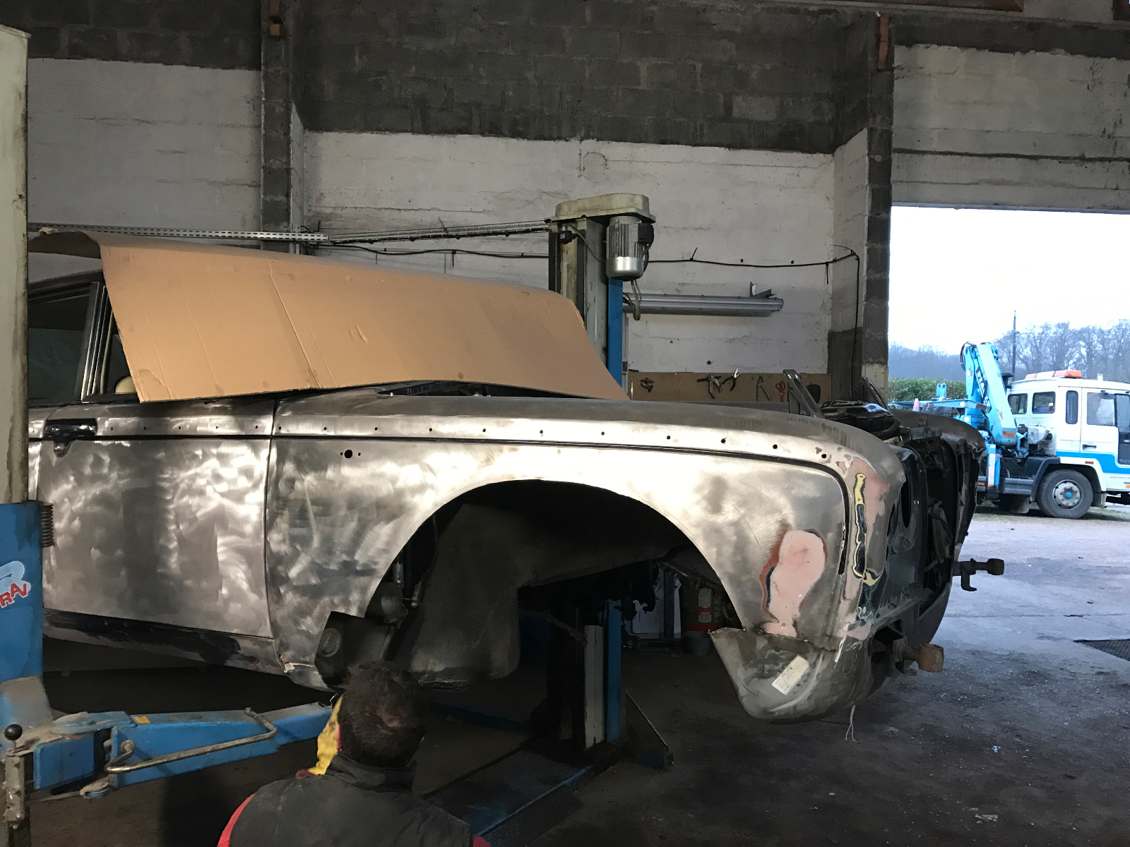

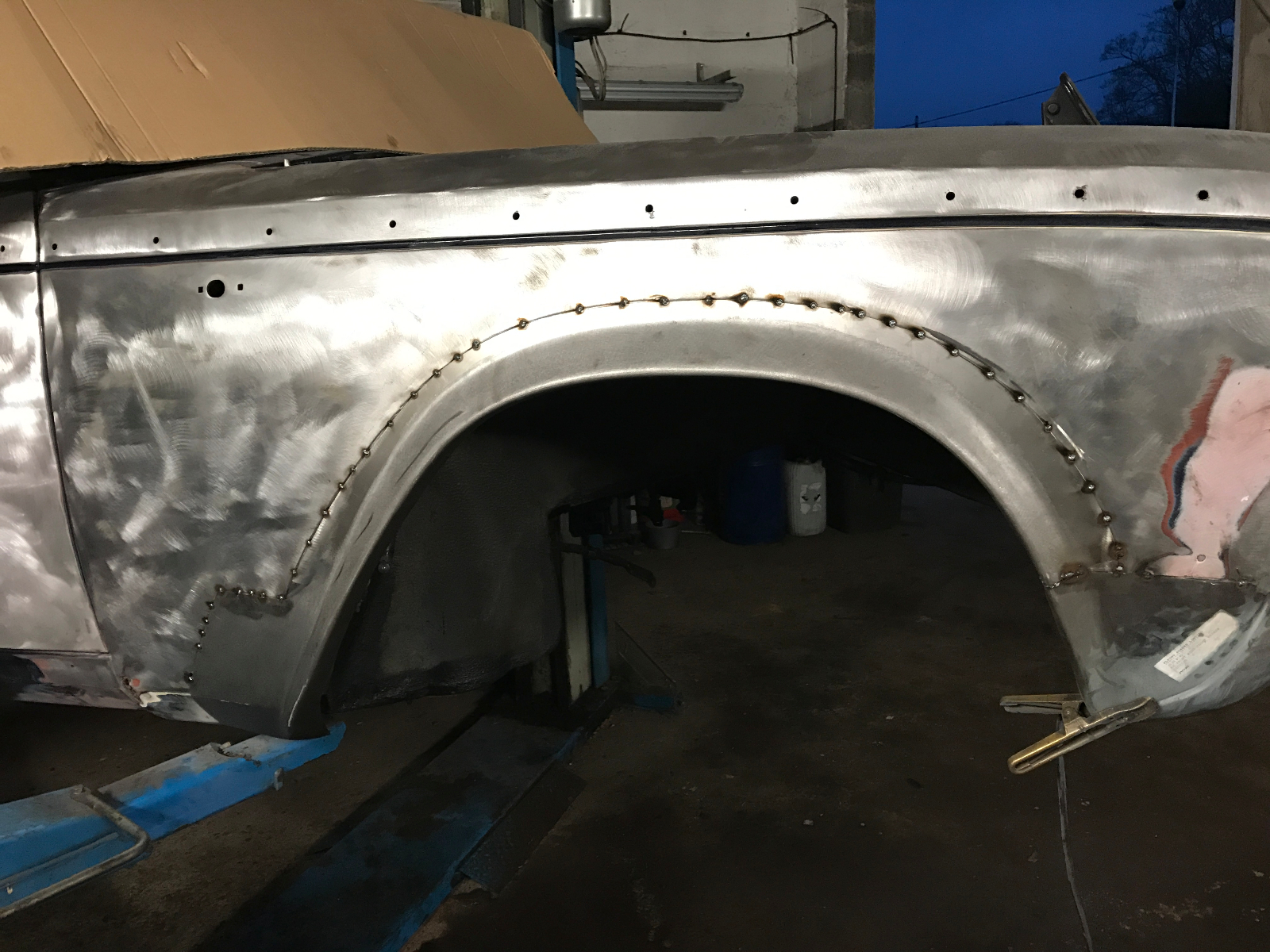

des petites news ...
le moteur est à terre , différentes pièces sont parties à l' époxy et les joints de carter d' huile, caches culbuteurs, admission , carbu , ect ... , vont etre changés .
le berceau avant vient d' etre décapé et vient de recevoir une couche d antirouille avant l' époxy .
le carrossier à commencé cette apres midi , il à changé un bas de caisse avant ainsi qu'un passage d' aile avant .
voici les photos

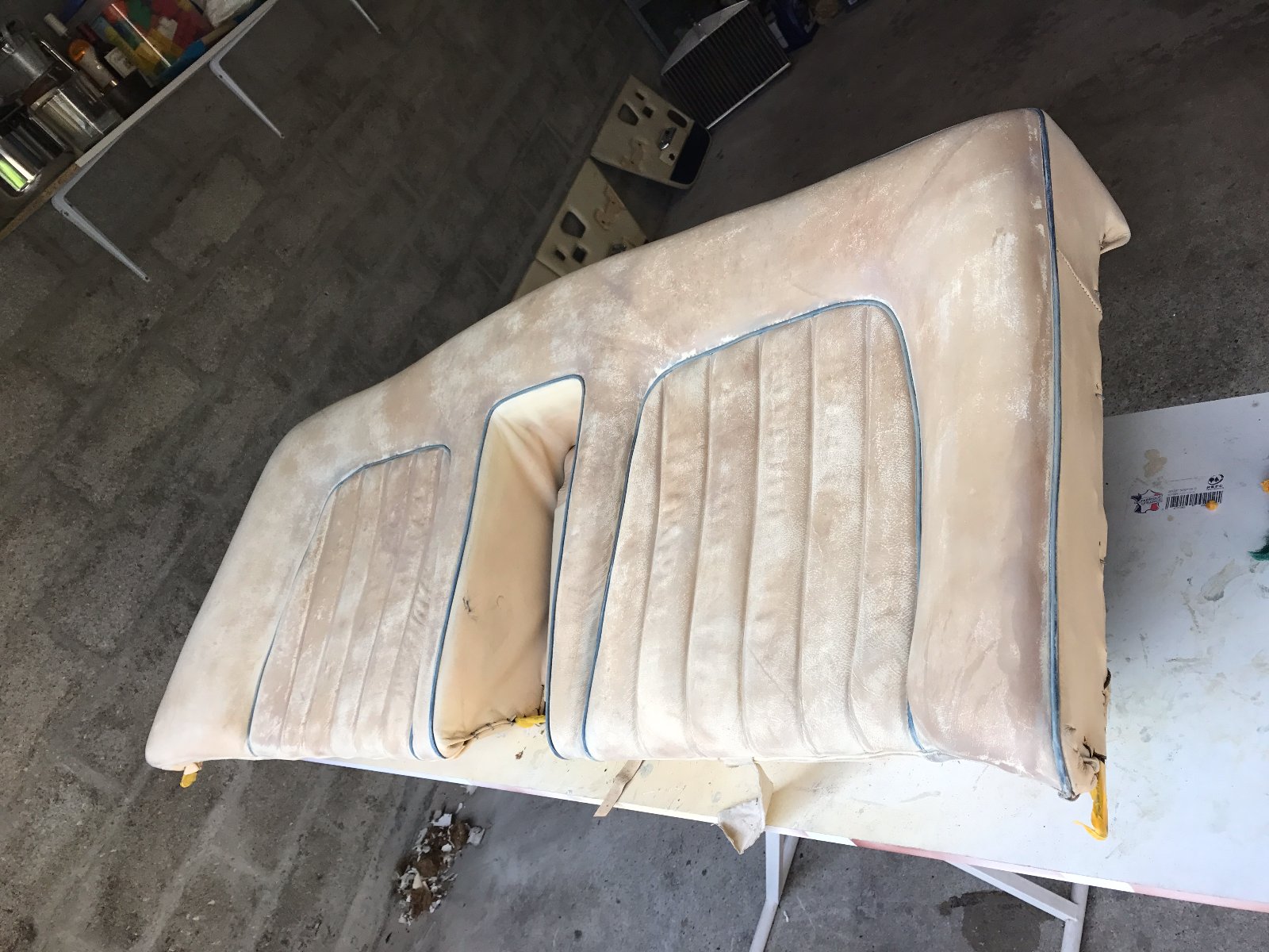

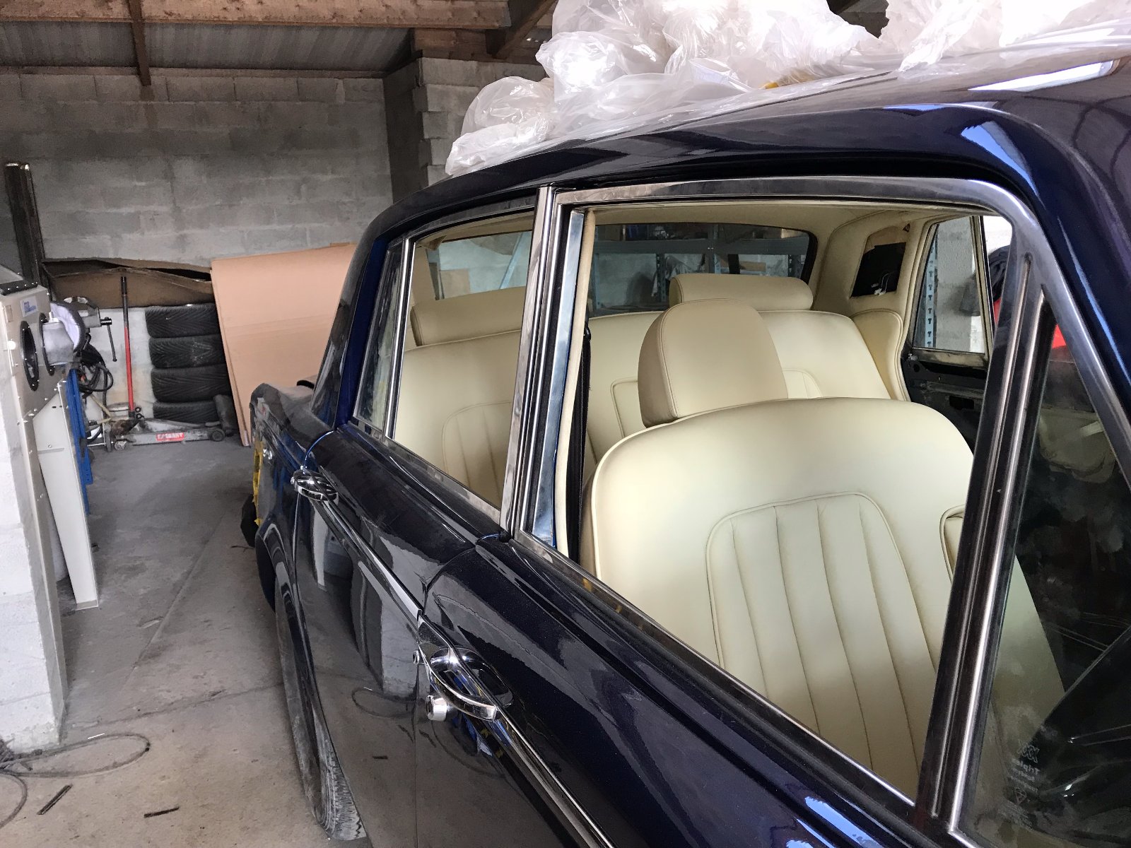

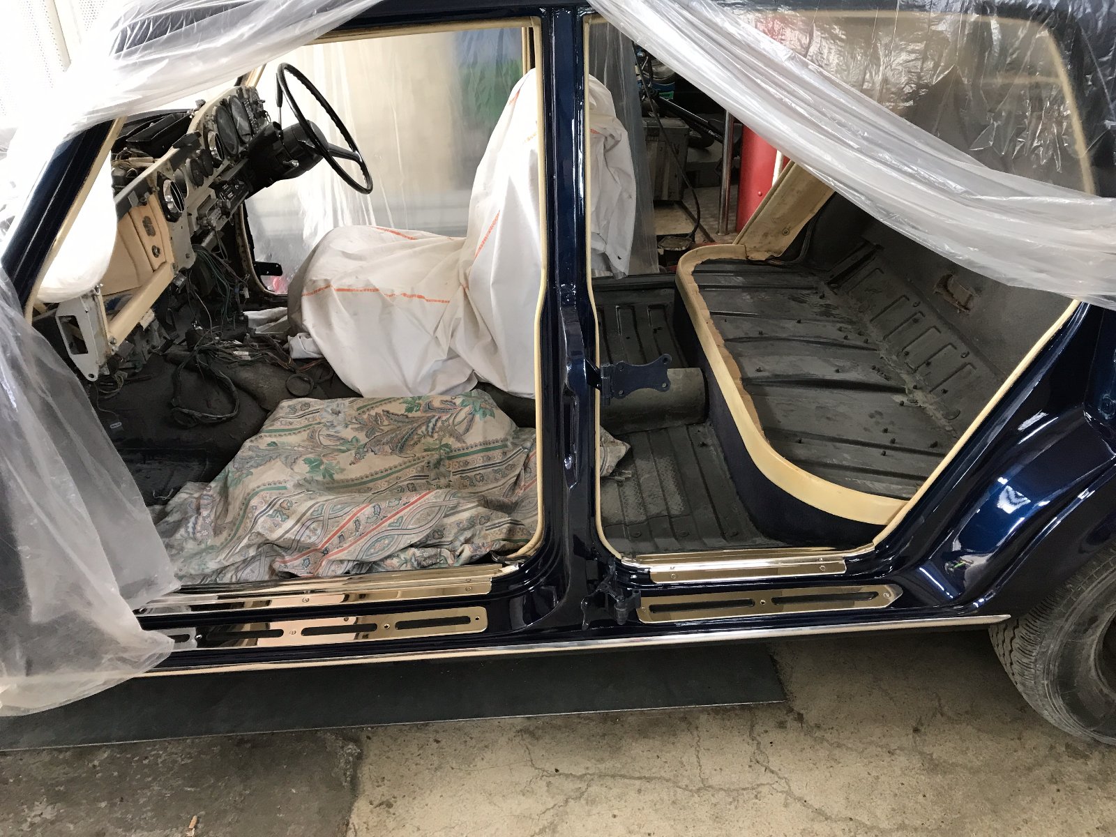

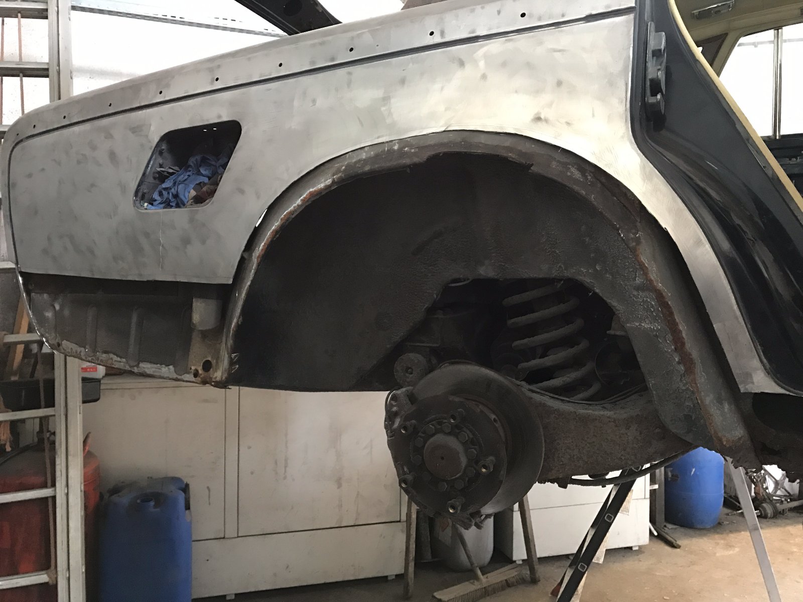

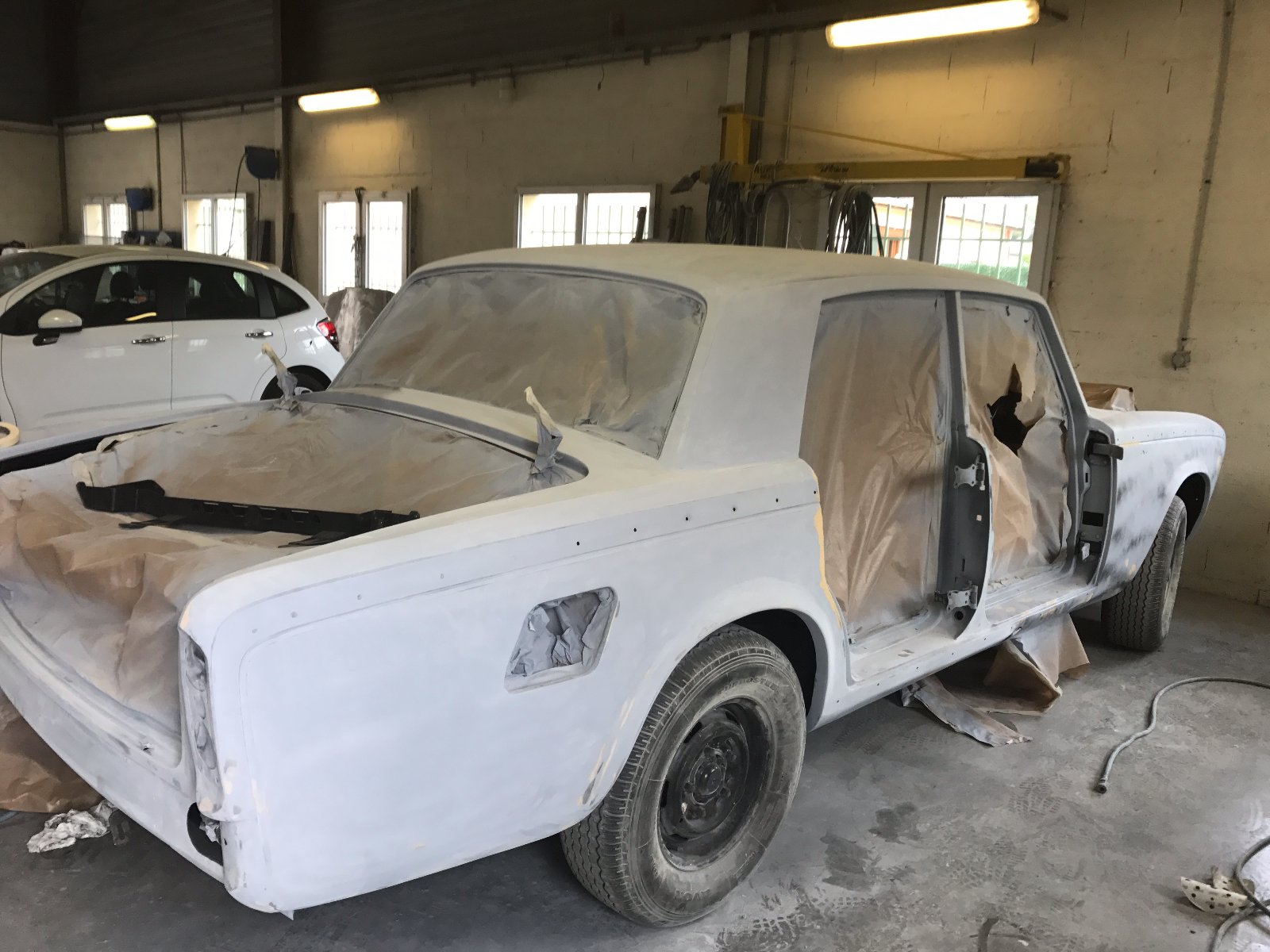

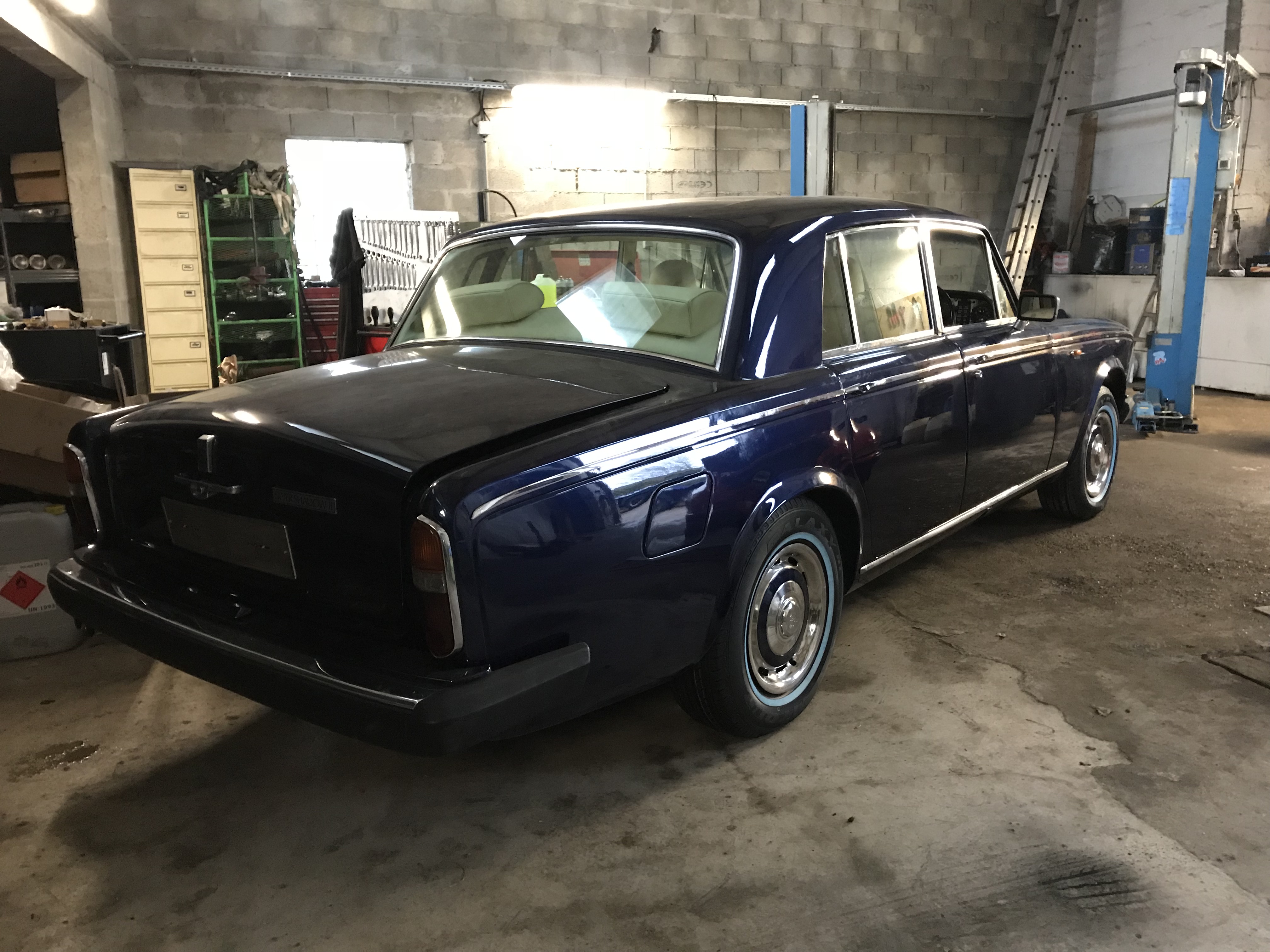

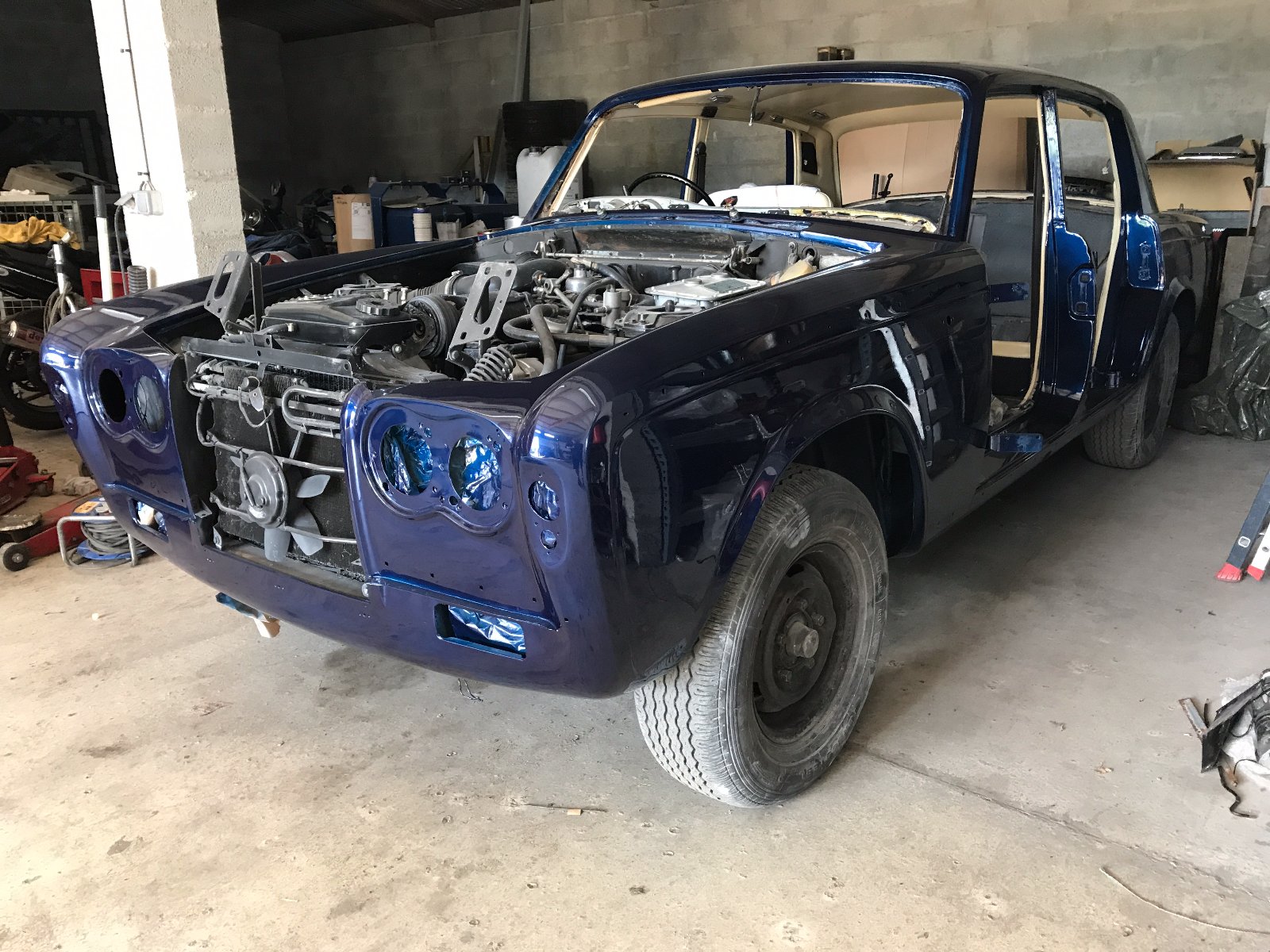

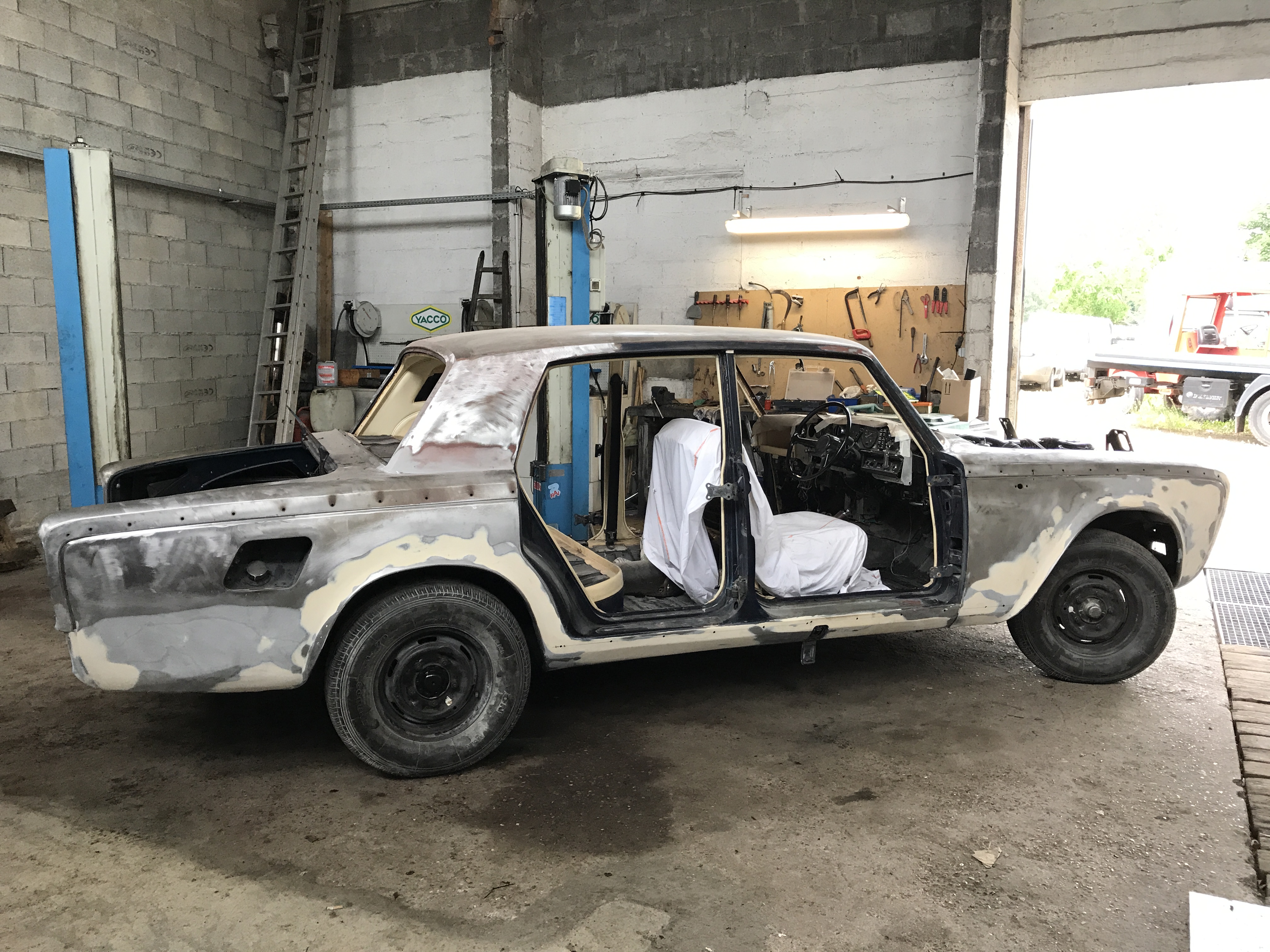

des news de la rolls
- tout les bas de caisses ont été changé
- les deux planchés avant
- un morceau du planché de coffre troué par l' acide de batterie
- peinture complete

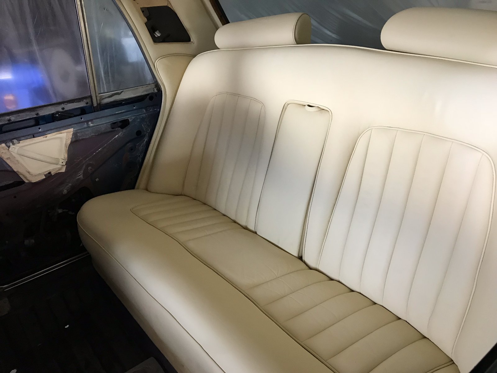

- les cuirs ont été restaurés
- les boiseries revernies
- les chromes polies
- et plein d' autre choses encore ...
voici quelque photos

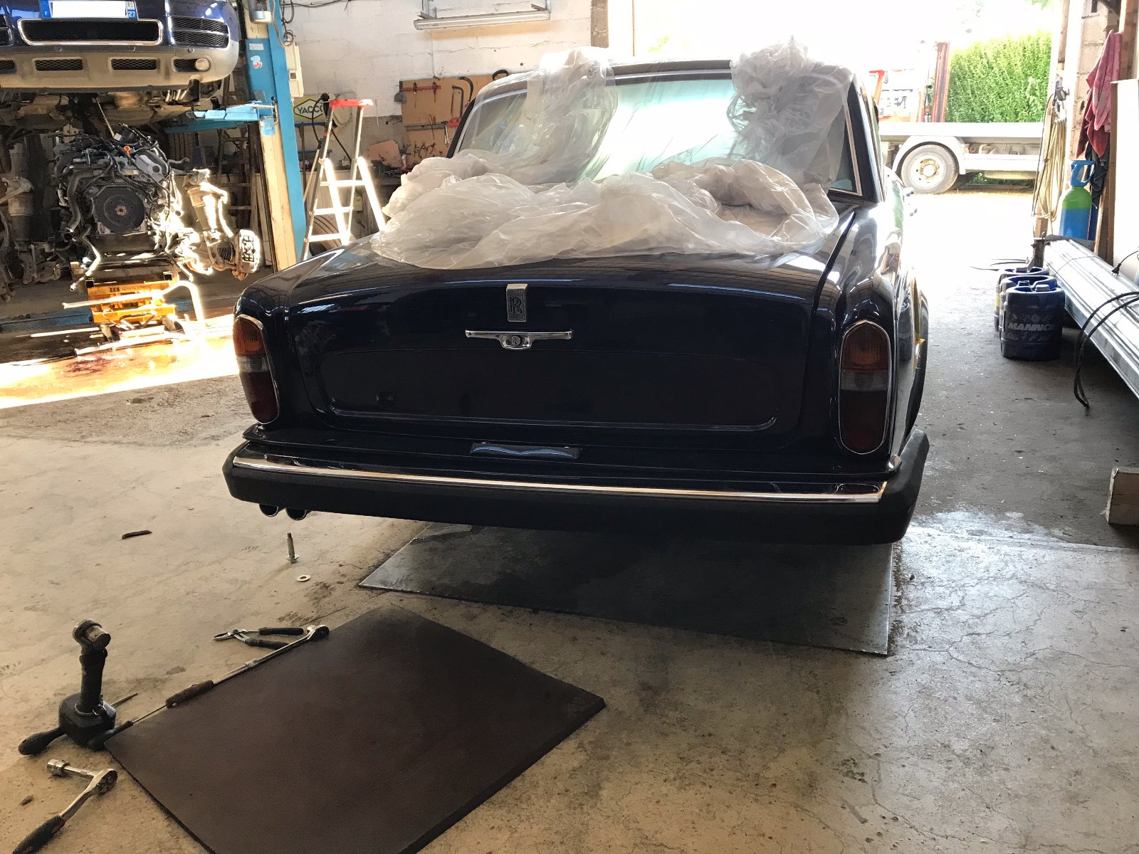

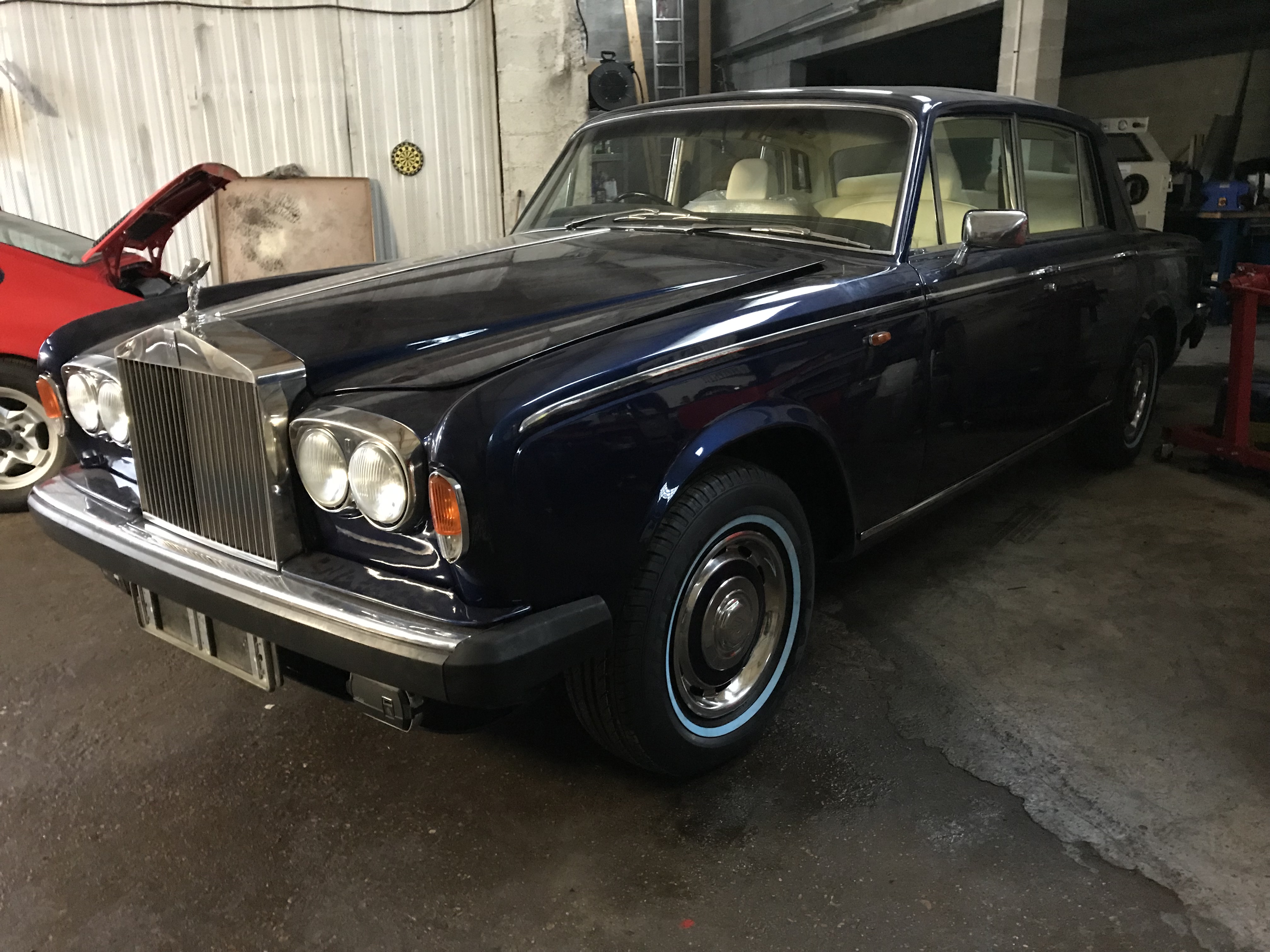

Message par filou » sam. 23 déc. 2017 06:43
voici la voiture terminée :tchin:
1 ans de restauration
juste une photo pour mémoire :)
